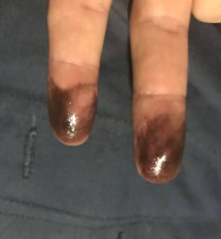

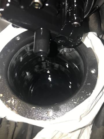

De ceva timp îmi scoate fum albicios. După o săptămănă de stat în parcare nu a mai pornit. Am desfăcut capacul filtrului de combustibil și am găsit filtrul foarte negru și depuneri mari de ulei pe pereții carcasei filtrului.
Ce părere aveți?
Pompa tandem/chiulasa
La chiulasă ce ar putea fi, garnitura arsa sau chiulasa fisurata?
georgstelsib
chiulasa fisurata cel mai probabil sau garnitura pompa tandem.
