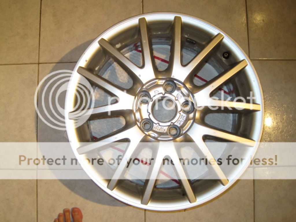

Ok. Deci primele doua poze sunt de la setul mai scump si ultimele doua de la cel mai ieftin. Tind sa inclin ca primul este OEM si al doilea o replica foarte buna, dar nu-mi strica niste confirmari :D.
L.E: Ah, uitasem. Amandoua seturile au dimensiunile de 9J cu ET52, care sunt exacte conform site-ului producatorului.

Dupa marcajele de pe al doilea ar fi jante de Audi speedline si trebuie sa aiba:
Audi Speedline rims sl 1970 - 9x19H2 ET 52, 8J0 601 025, daca au acest cod sunt originale.
Ai o poza si din fata sa vedem ce model sunt?

Le-am pus in aceasi ordine ca in postul de mai sus: Poza 1 - setul scump, Poza 2 - setul mai ieftin.
Uitandu-ma mai atent acum am vazut ca scrie intr-un colt de poza pe una din jantele din setul scump ca are 8.5J cu ET48. Ceea ce n-ar corespunde cu descrierea data de vanzator si nici cu cea de pe site-ul Audi. Modelul acesta de jante este si pe alt model Audi in afara de RS4? SI daca da, au altfel specificatii?!
