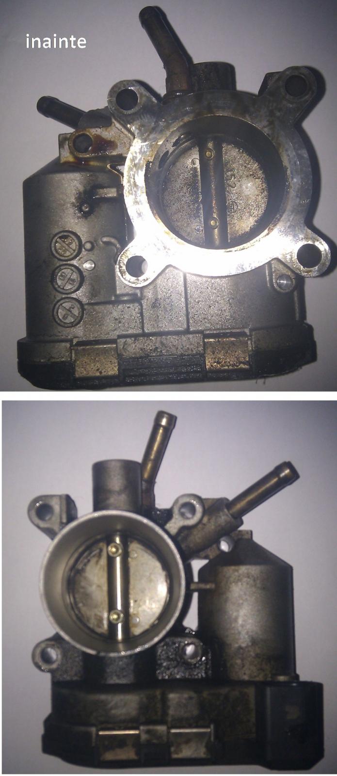

Am scos corpul clapeta si l-am curatat.In timp ce l-am curatat am am apasat pe clapeta aia care opune rezistenta ca sa curat mai bine .. dupa ,a ramas un spatiu de 1mm. am montat-o si am adaptat-o fara vag-com . am scos borna de la baterie , am pus-o inapoi, am pus contactul 5min , am pornit-o (si nu s-a oprit :) ) am lasat-o cateva minute fara sa accelerez ; treaba asta trebuia facuta la temp.motorului 90 , eu am facut-o la rece. totusi Engine Check-ul nu s-a stins. am chemat un prieten si mi-a sters eroarea si totodata am verificat relantiul (joaca intre 640-680 RPM).acum astept sa vad daca revine. problema pare rezolvata.
