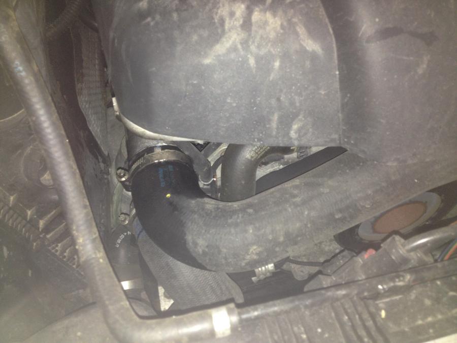

Am o problema la un T-reg 2011, si anume: pe furtunul de intercooler(cred), apare o pata uleioasa. Stie cineva care e cauza? Atasez o poza.
S-a rezolvat prin inlocuirea furtunului. Cel vechi era imbatranit si numai cand il strangeai cu mana iti dadeai seama de acest lucru.
