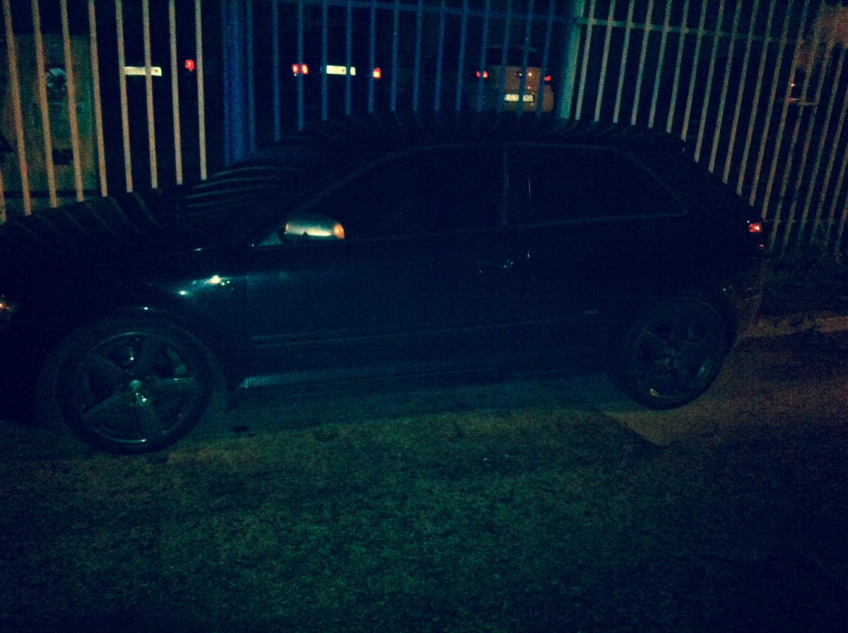

Azi am reusit sa finalizez lucrarea, iar maine voi face reglajul final si voi posta poze cu produsul finit
post-88462-0-42996500-1401481509_thumb.j
Din pacate pe spate imi atinge in capitonaj la denivelari serioase si singura rezolvare este sa decupez din el.
Johnny Bravo
Poti scoate surubul de sus de la spoiler, sa nu iti strice cauciucul, si un camber mai mare. Eu am scos surubul si e ok.
E scos surubul si tot atinge. daca modifica camber-ul nu voi roade cauciucul pe interior ?
Johnny Bravo
Depinde cat de agresiv il faci. Dr.G.Silviu, Fuscobal si altii au ceva de genul -2 sa mai mult si au spus ca nu au observat o uzura prea mare la interior.
Depinde si de ET-ul jantelor,cu ET35 pe spate,nu aveam nici o solutie,a trebuit sa pun ET42 pe spate,care este cam limita pt Audi A3 8p
Am decupat din capitonaj si tot mai atinge asa ca voi incerca sa trag putin de aripi ca in clipul respectiv:

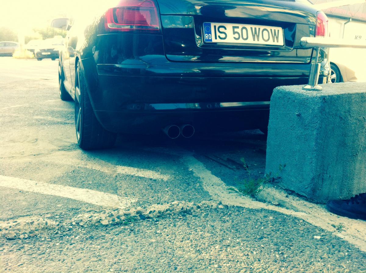

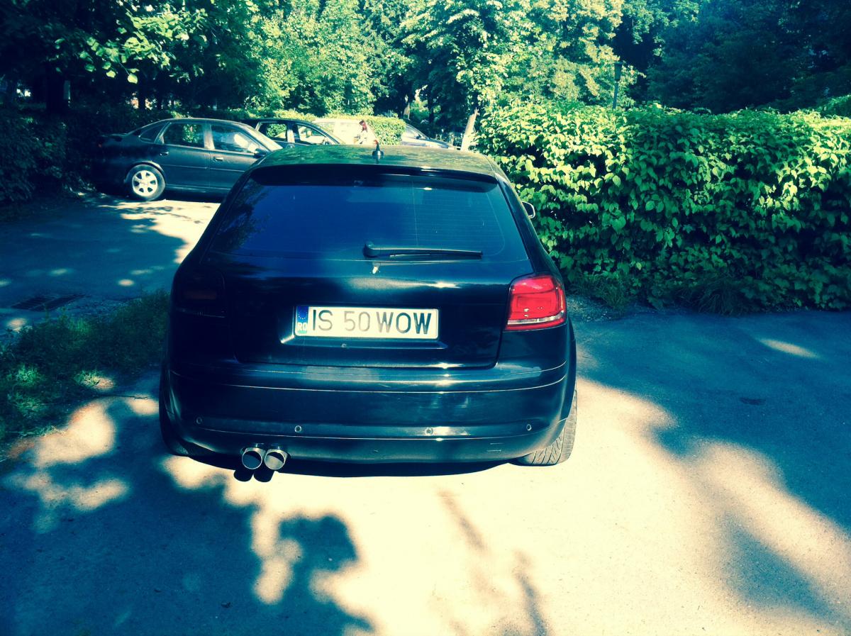

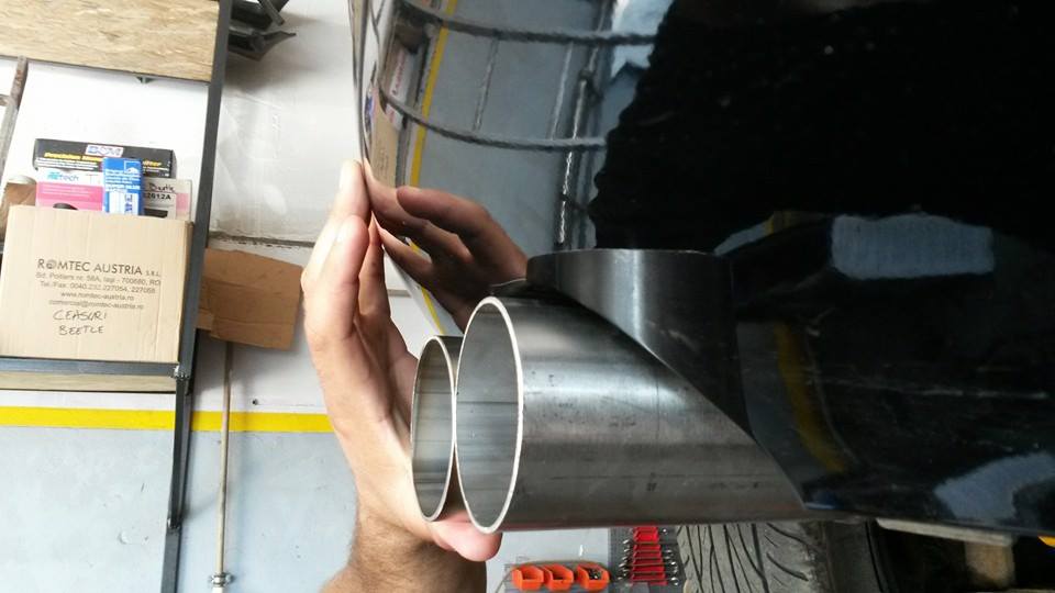

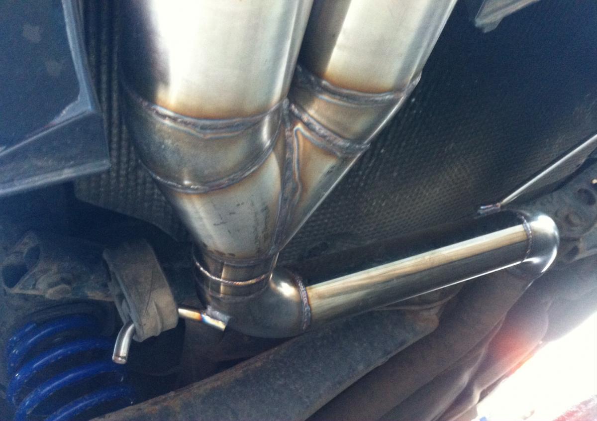

am inlocuit toata toba finala cu teava de 76....restul nu cred ca are rost sa inlocuiesc din moment ce e traseul liber/gol.
Arata foarte bine. In timp ar trebui sa se afume si celalalt tips, ca sa fie uniform.
Cum suna evacuarea acum? Ai acel "wow" si la schimbarea treptei, nu doar la numar? :))
Da, la Slip e facuta.
S-au afumat amandoua dupa ce am facut o tura pe rosetti si nu face ca bufnita la schimbarea treptelor.

Am eliminat rezonatorul inlocuindul cu o teava de 70 diametru ( dedeman 11 ron metrul). Rezultatul a fost si este un sunet mai profund atat la relanti cat si in acceleratie.
