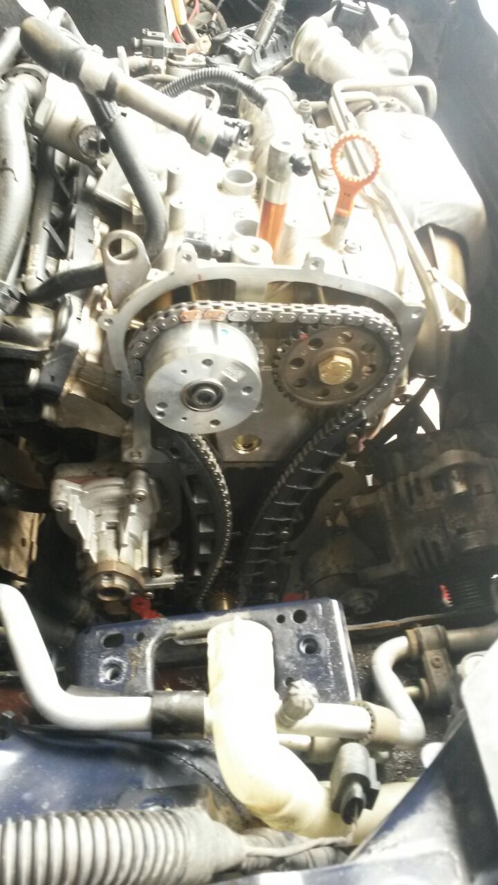

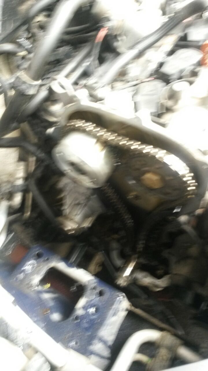

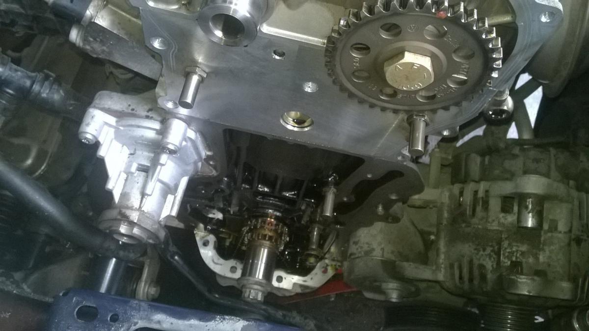

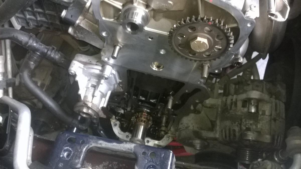

 N am mai scris de mult,masina aduna km. Intre timp am schimbat distributia (pe lant) inclusiv variatorul,toate amortizoarele,bucsele fata si cele mari si cele mici(am mers pe cele de seat cupra) ,bucsele spate cele care prind ansamblul spate de caroserie,bielele spate si bucsele de la bara de torsiune. Am facut si revizia si am schimbat si bujiile. Masina este ca si noua.. Ne pregatim de concediu. :beer:
cam asa arata la distributie
