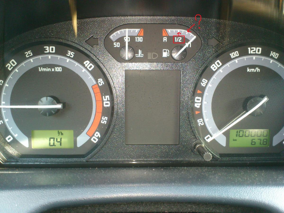

salut din nou, acum fix o saptamana am alimentat, am facut plinul "pana-n buza" 49.8L, se vedea motorina pe gaura rezervorului, pana aici totul bine, dar am facut 360 de kilometri si acul de motorina nu se mai misca, din experientele trecute de plin, primii 200 km acul ramanea lipit de plin, cativa litri pe conducta pana la plutitor tot mergeam , dar acum a ramas blocat . la un 5% consum 16 tot am consumat , deci ar trebui sa coboare. Ce sa-i fac ?
e interesant de vazut cati litri incape in rezervorul fabiutei, teoretic ar incapea 46, practic .... eu am pus 48 si cred ca mai era ceva pe acolo
mai asteapta vreo cativa km, ar trebui sa se miste acul
Stai calm ca dupa ce treci de 400 km o sa se miste vertiginos inspre mijloc :lol:. La fel patesc si eu...dupa ce ajunge la jumatate scaderea nu mai e la fel de brusca ulterior.
Am 480 km si deabia azi a ajuns acul putin peste plin, totusi cred ca 25 de litri tot am consumat jumatate de rezervor, oare nu e ceva decalibrat ? sau ar mai fi o varianta cu umplerea rezervei din rezervor +cantitatea de la buson pana la plutitor, intreb pentru ca de jumatate de an de cand am masina indicatorul a funtionat perfect m-am putut baza pe el , chiar desi nerecomandat am mers o data pana aveam 20 km autonomie , tinand cont ca la un diesel nu e recomandat sa ramai in pana de motorina acel indicator prinde are o mare importanta.
Vezi sa nu te induca in eroare afisajul post-36741-0-53266800-1352921587_thumb.j. Din cate inteleg eu...jumatate de rezervor ar fi deasupra afisajului de 1/2. Atunci ce am notat eu cu semnul intrebarii este 3/4 ? Poate ma lamureste cineva. Inseamna ca e normal sa scada acul puternic dupa ce faci aproximativ 400 de km, iar dupa ce ajunge la 1/2 se mai stabilizeaza scaderea. De exemplu...azi aveam acul indicatorului de motorina la 1/2 si 500-560 km facuti de la plin (nu mai stiu exact). Am pus iarasi motorina (30 litri in total), bagand cam 4-5 litri si in rezerva, iar acul a urcat la 1/1.
dupa mai multi kilometri pot spune ca indicatorul meu indica bine, m-am tot documentat despre acea rezerva din rezervor pe care nu am umplut-o niciodata si tocmai de aici a venit intrebarea, oricum pentru micul rezervor o autonomie de peste 1000 de km e foarte bine.
tind sa cred ca nu se consuma mai repede prima jumatae de rezervor ci gandesc ca eu am mers 450 km fara ca acul sa se clinteasca, iar apoi cand dintr-o data coboara, desi coboara normal ne speriem.

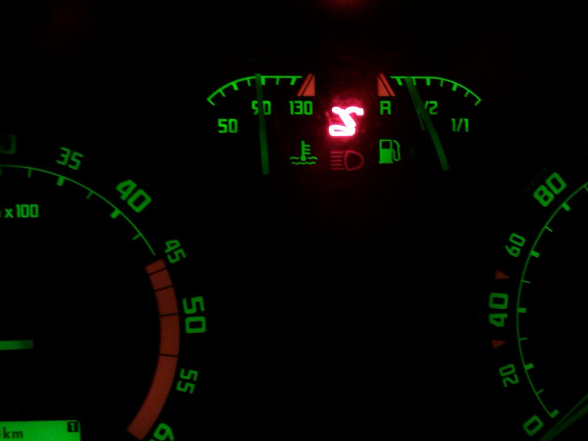

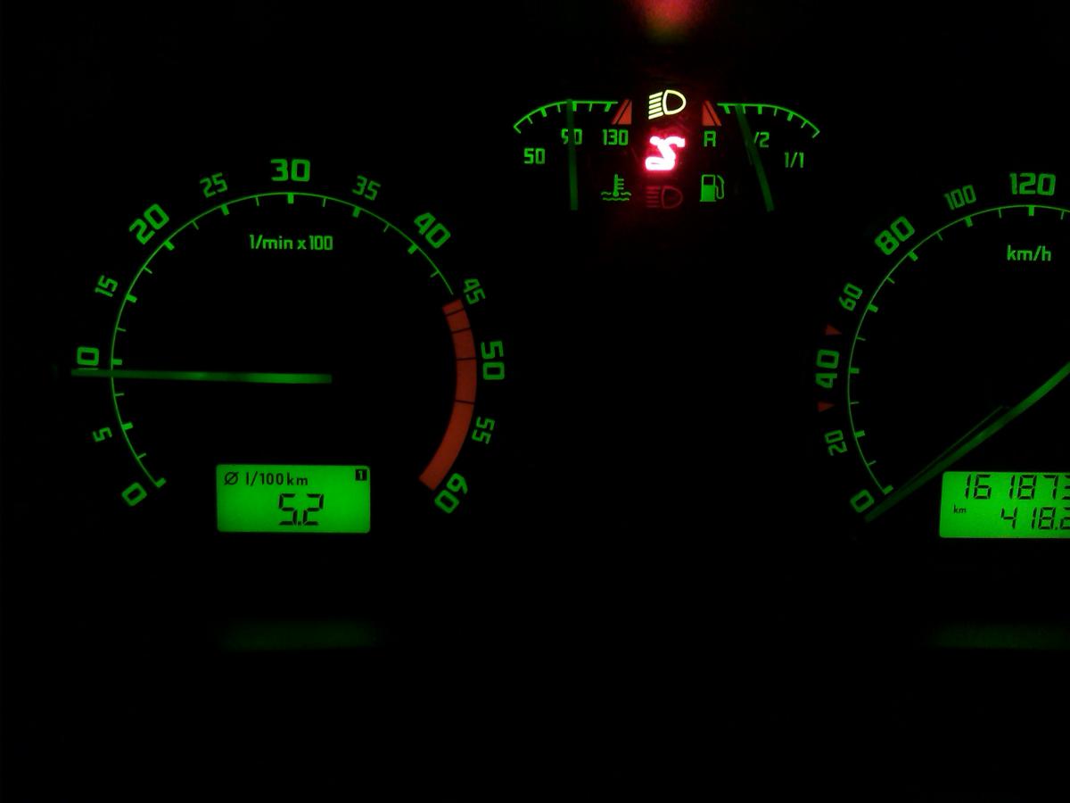

post-60653-0-28804000-1355412707_thumb.jA trecut ceva timp dar am reusit sa surprind atentionarea luminoasa pentru rabatarea banchetei spate

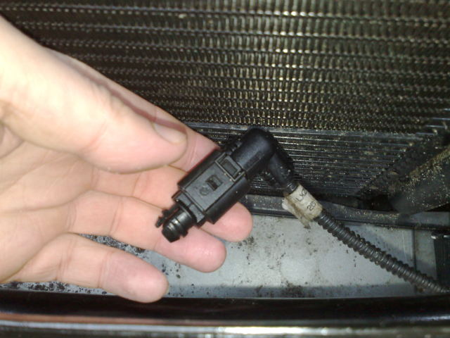

Care este acuratetea senzorului de temperatura exterioara ? in oglinda e situat ? intreb pentru ca dimineata mi-a aratat de la plecare cam 15 km undeva la -6...-7 grade ..apoi la intrarea pe DN1 s-a dus repejor la -10, iar dupa alti 5 km a coborat usor la - 5 unde a ramas.. ce va geografie stiu ..ma gandesc la curenti de aer reci -calzi , dar nu diferente de 5 grade.
din experienta am observat ca in afara de anotimpul cal cand bate soarele-n masina , temperatura corect citita e cea cand masin a stationeaza, im mers pare a fi temperatura resimtita( mai mica cu 2-3 grade decat cea reala)
post-60653-0-88754400-1355412714_thumb.j
Senzorul de temperatura exterioara este pozitionat deasupra proiectorului stang ( sofer). Scoti capacul proiectorului si o sa vezi o clema de metal in care este inserat senzorul.
La mine merge destul de bine ( diferenta de 0.5 grade ) fata de termometrele de pe Bucuresti-Pitesti si cele din oras.
In carte spune ca iti va arata corect dupa 10-15 minute de mers cu masina.
La fabiile mele, si la majoritatea care le-am intalnit, daca au plinul facut, mergi aproape jumatate de benzina si acul sta la full , iar restul se consuma scazand si acul.... daca bag de 70-90 ron sa zic, acul imi sta la jumatate :D ... mai bag inca pe atat si sta la full....desi nu e plinul facut...

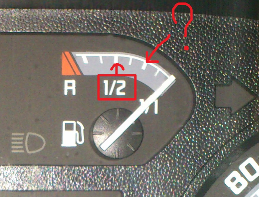

Asta se intampla pentru ca indicatorul de combustibil (benzina sau motorina) are o scala cam dubioasa. Unde credeti voi ca e jumatate...nu e. Am pus o intrebare ceva mai sus...insa vad ca nu a raspuns nimeni. Reatasez imaginea...sa va dati si voi cu parerea.
post-36741-0-60021700-1355465119_thumb.j
din punctul meu de vedere acolo cred si eu ca este jumatatea la linia rosie cu 3/4. Din experienta cu aproximatie, cand linia ajunge la jumatate mai am 17-18 litri , deci cam 35% din plin, cert este ca rezervorul are capacitate de 45litri+ 7 rezerva pe care multi dintre noi nu prea o umplem.
Acum noi putem verifica doar in sus plinul ochi si calcule , dar in jos sa consumama cat mai multa motorina sa vedem ce se intampla dupa autonomie 0 , daca si cat mai merge mai greu la diesel.
azi am alimentat, aveam [cenzurat] la 3/4 exact unde e semnul pus in acea poza si mi-au intrat 30.2 L, bineinteles +camera de aerisire umpluta, asta ar insemna ca am rezervorul de 120L ? :D .Probabil matematic jumatate de rezervor este intre antepenultima linie si penultima.
la mine asa e bordul...daca bag de 150 ron se duce la plin....
Modificat de andutzel
poate 250 ron
de 150 lei ai aprox 25 litri, rezervorul e de peste 45 litri
matematic ar trebui sa fie undeva pe la jumatate
