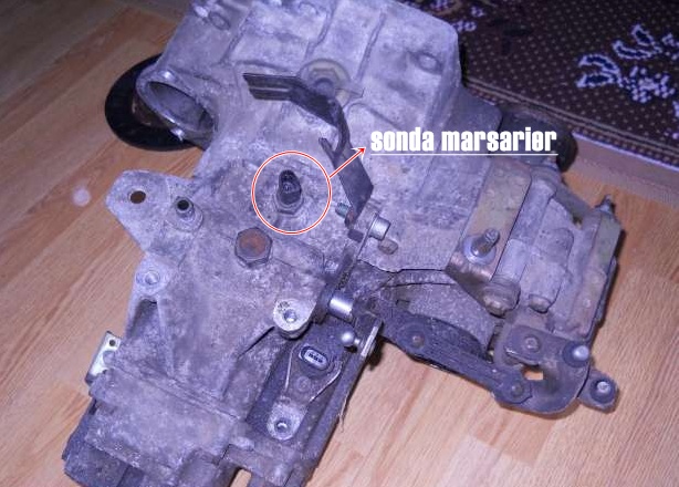

eu am sonda dar nu gasesc locu unde sa o pun pe cutie asta e problema.
In poza de mai jos ti-am incercuit locul unde se afla sonda de marsarier.se desface de acolo si se inlocuieste cu una noua
