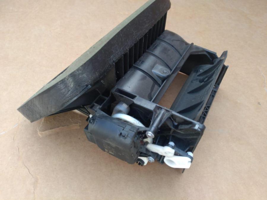

Mi-am comandat modelul asta de clapeta cu un singur motoras. Ma puteti ajuta cu niste sfaturi, cum fac cu firele..acum am 2 mufe, sa trec la una singura.
Este o schema noua?
stie cineva daca potriveste aeroterma din interior de passat cc pe passat b6 deoarece am schimbat climatronicu modelu mai vechi cu unu de passat cc si eu am doua motorase la recirculare dintre care ramine unu semi deschis si vreau sa schimb tot cu un singur motoras la recirculare
B6 și cc nu difera din acest punct de vedere. Mai departe, diferența fizica între generații, trebuie verificata. Nu cred ca vei întâmpina probleme. Totuși, eu as repara - schimba servomotorul defect, in cazul tau

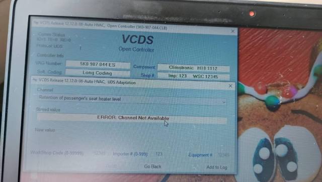

Salut. Multumesc tuturor pentru ajutorul oferit in a face trecerea de la climatronic vechi la cel nou 5K0 907 044 BT ,  la Passat ul meu din 2006 , DSG , scaune încălzite.
Am făcut cele 2 modificări la mufa neagră si mufa maro si totul e ok .
Am instalat si legat si senzor de calitate a aerului care se pare ca merge .. cumva.
Am rămas cu CAN Gateway ul vechi cu terminatia C , si merge fara probleme si culmea , are si memorie dupa ce opresti/pornești motorul.
Nu da nici un fel de eroare pe tester nici unitatea de clima si nici in alta parte nu am erori dar modulul de clima nu este disponibil sa il accesez pentru date live,codare,etc. pentru ca nu îl vede.
Urmează să fac upgrade de CAN cu terminatia E (asta am găsit la pret decent) si dupa sa vad cum stau la capitolul codare.
O sa revin cu poze după ce termin toată lucrarea.

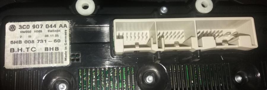

Am probleme pe climatronic cu clapeta de recirculare. Pe VCDS imi da v113 si v71 dar eu fizic nu am decat un motoras pe care l am inlocuit de 3 ori si degeaba. Indiferent de pozitia butonului el face cursa pina la capat si imi redeschide clapeta de interior. Mi a zis un amic ca poate fi din panoul de clima si as incerca sa al schimb macar de proba dar tot amicul meu mi.a zis ca nu se poate pune alt cod. Masina este din 2009 si daca tot trebuie sa al schim as vrea sa mi pun unul cu incalzire in scaune desi eu nu am( pe masina am incalzire after market) si mdel mai nou. Ma poate ajuta cineva cu problema mea?
Probează cu unul compatibil.
Modificat de Manuel N.
13 hours ago, Al Bundy said:
Poza este cu panoul tau?
Da
Asta inseamna ca nu imi pot pune unul cu incalzire in scaune?
Panoul din poza stie sa comande 2 motorase recirculare/ air flow , de aici si eroarea. Iti trebuie unul mai nou, de prin anul de fabricatie al masinii. Nu vezi ca panoul este mult mai vechi decat masina ?
Da ai dreptate. Nu mi-a trecut prin cap ca poate fi din alt an si in ziua aia l-am desfacut prima data sa fac poze , Intre timp am schimbat panoul dar mai trebuie sa il codez desi nu prea am gasit informatii pe nicaieri
