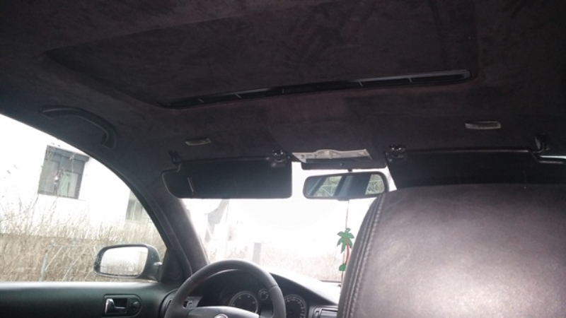

salut, scaunele le-am tuns cu un aparat de tuns scame, eu l-am luat de pe ebay si m-a costat 5$, dar se gaseste si la noi, isi face treaba, sunt foarte multumit de rezultat

Buna,
Oare cu aparatul electric de barberit nu ar merge sa "tundem" alcantara?
Cred ca am sa incerc maine daca am timp, si la mine sunt asa.
Have a good time
This week : spalat motorul, schimbat boxele si busai :|
ninu : eu unu am incercat la b6 cand l-am avut cu aparatul de barberit si nu a mers

Ii drept ca cu aparatul nu ia tot si alea mici nu le rade. O sa mai incer cu unul mai profsional. Pe eBay nu am gasit aici in franta nimic la pret bun.

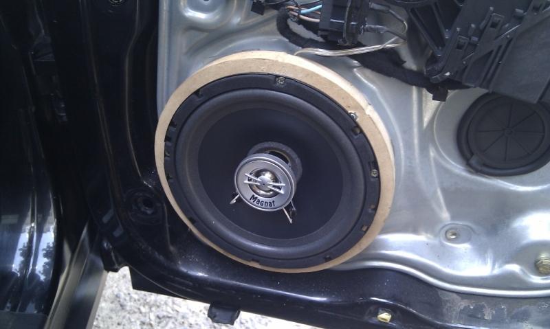

Ne dai detali la cum ai montat boxele, si eu am studiat faza cu banda dubla fata dar cercul am fost la un magazin si vindeau ei ceva adaptatoare la 24€ si mi se parea scumpe, la mine toate 4 sunt crapate dar inca mai merg 3 . Si intentioez sa schimb si sa si "izolez" cu banda hifonic dar nu am gasit fasi ieftine si mici inca.
Tu cum ai facut? Nu mai ai poze.
Have a good time
Salut, poze sincer nu am din timpul instalarii, pe mine m-a ajutat foarte mult Diy de aici de pe forum http://vwforum.ro/topic/57077-diy-instalare-difuzoare-in-usile-din-spate/  , inelele le-am gasit pe un alt forum la doar 20 de lei setul, iar intre inele si tabla am pus niste banda dublu adeziv pe care o aveam deja.
Am fixat inelul pe panou si am facut gaurile pt suruburi , gaura de 5 iar la suprafata gaura mai mare pentru a putea ineca capul surubului. La boxele din fata a fost mai complicat pentru ca suprafata nu e tocmai plana si a trebuit sa decupez putin din inele.
Per total in masina se aude foarte bine, ramane sa mai schimb si casetofonul cu ceva mai bun.

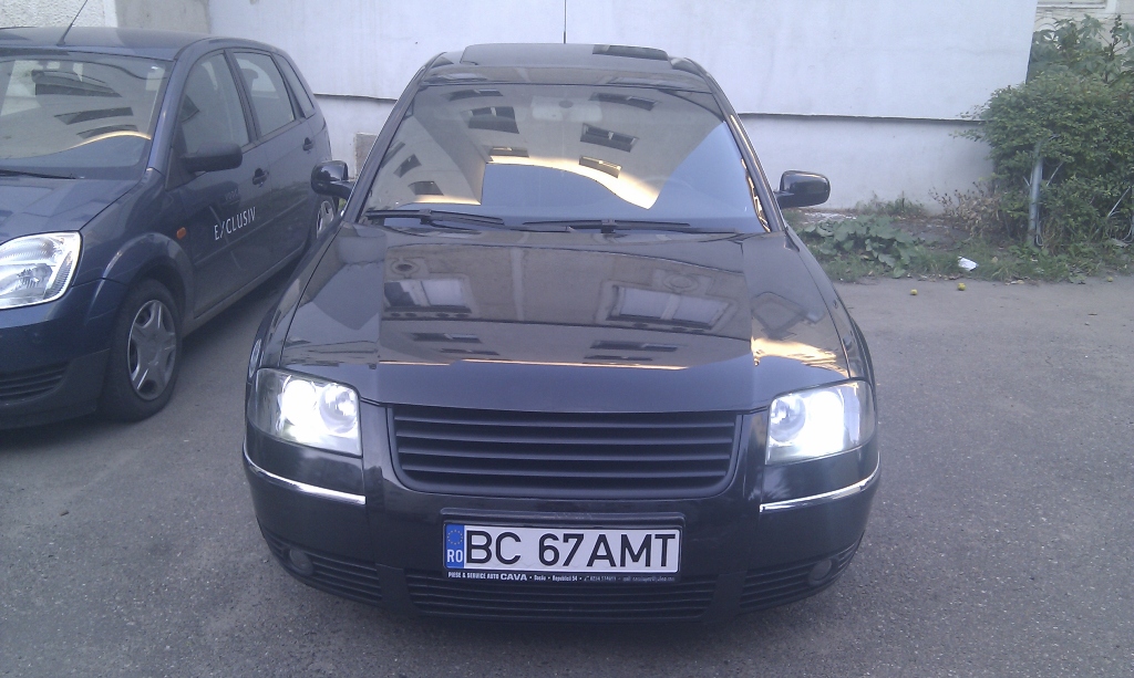

masina a primit ieri o grila fara semn, cu capacul la airbag n-am reusit nimic, mi-e frica sa nu rup ceva, pun si cateva poze cu farurile dupa polish
post-64159-0-89792900-1378625997_thumb.j
post-64159-0-77280500-1378626012_thumb.j
post-64159-0-82778700-1378626023_thumb.j
post-64159-0-30558700-1378626032_thumb.j
post-64159-0-01154200-1378626043_thumb.j
post-64159-0-63807600-1378626051_thumb.j
Arata beton si da bine cu chromu, am vazut pe un site din belgia  ceva de genul, dar tipu si-o lasat semnul din grila VW in chrom restul negru, era bestial.
Ai avut mult de lucru pe ele?
a durat ceva pana sa deschid farurile, in cuptor nu mi-au incaput asa ca le-am tinut cu usa deschisa, dupa ce-am reusit sa le desfac, le-am curatat, vopsit, lipit la loc si polish la final.

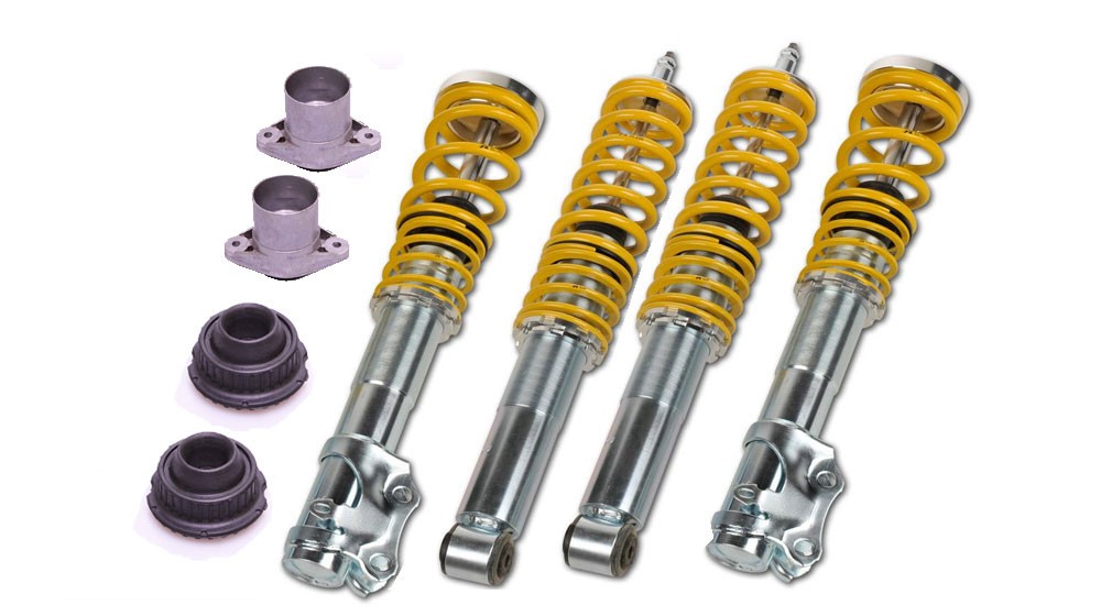

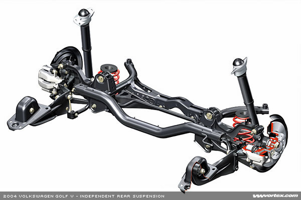

salutare, cine poate sa ma lamureasca si pe mine in privinta unei suspensii reglabile, am cautat pe ebay si am gasit 2 modele de la Fk, diferenta intre ele e ca una are pe spate separat amortizorul de arc, iar cealalta nu. Poate sa ma ajute si pe mine cineva cu ceva pareri, care ar fi mai buna, se potrivesc ambele pe masina, chiar nu ma pricep si nici nu vreau sa dau bani aiurea ?? atasez si 2 poze sa va dati seama despre ce vb.

pai baga capul sub masina si vezi cum e la tine (asta asa...o apreciere grosiera).
cel mai bine intreaba vanzatorul (daca are habar) sau vezi codul piesei si cauta oe net compatibilitatea.
post-66542-0-91809500-1381741363_thumb.j
post-66542-0-73203000-1381741366_thumb.j
sub masina m-am uitat si eu, e separat, iar in anunt, la ambele spun ca sunt pt passat, am sa incerc sa vb cu vanzatorul, sper sa ma lamureasca, oricum ms mult
Nu se potriveste niciuna din cele 2 poze postate de tine. Sunt pentru passat B6 cel putin una din poza e de B6 . La tine amotizorul din fata prinderea de pe bratul de jos de ca o furca. Flansa de sus e simpla nu cu rulment. Cauta pe ebay pentru passat 3BG
Cam asa trebuie sa arate. Asta nu e reglabila.

passat 3bg am cautat si eu pe ebay,mi-au aparut mai multe modele, de asta am intrebat si eu mai departe,  ms mult, stiu dupa ce sa ma uit acuma
Pozele nu sunt reale. Cam toti folosesc poze la nimereala desi suspensia este pentru modelul cautat. Daca acolo scrie ca se potriveste la 3BG atunci iti va trimite una de 3BG, motorul tau, indiferent de ce poza e afisata. E o chestie comunca la mai toti vanzatorii de suspensii.
Asta daca vorbim de suspensii noi, second e alta poveste...
Exact asa ii cum ti-au zis colegi mai in sus... deci pe spate sunt arcurile separat, dar pe eBay totul ii aiurea. Oricum el iti trimite ptr ce model vrei.
Faza ii dc vrei sa iti pui suspensi sport? Eu am avut experiente triste pe fostul golf 4. Fk nu ii o marca foarte bun, dar nici foarte rea. Depinde ptr ce uz vrei sa o cumperi si pui pe masina.
Eu am avut una ieftina si dupa un an si 50 mi km pe fata s-au spart. In schimb pe spate erau foarte bune si statea bine golfu. DAR, trebuia sa le strang la fiecare schimbare de sezon, prinderea de sus se tot desfacea si suna a badoc.
Deci TA Technix sau Raceland sunt dezastru! FK sunt slabute, Koni si Bilsteinul sunt f bune. Acum debinde de bughet si uz.
Acum eu sunt patit de pe doua masini, pe golf 4 1.9 tdi si pe un golf 2 1.8 gti . Te salta de numa. Si nu ii vad rostul la motoare mici sau "slabe".
