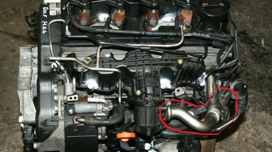

Am sesizat că are scurgeri de ulei în zona acelei conducte....să fie oare de la un O-ring?fasfsafafa.thumb.jpg.4fdb0e6e8655d3ff041e32667acc3c0d.jpgscurgere de ulei

Ai verificat pompa de inalta persiune ? Atat motorul 1.6 TDI CR cat si cel 2.0 TDI CR sunt dotate cu pompe de inalta presiune Bosch CP4.1. Este un design neferict al pompei care poate rezulta in particule metalice (span) si astea ajung direct in injectoare, pompa fiind dupa filtrul de motorina. Acum nu stiu daca 1.6 TDI CR are probleme punctuale si cu injectoarele, dar 2.0 TDI CR era un motor super fiabil daca avea vechea generatie de pompe. Din pacate totul tine de noroc la motorele astea, poti merge 500 000 km fara probleme sau te poate lasa in drum dupa nici 100 000 Km.
