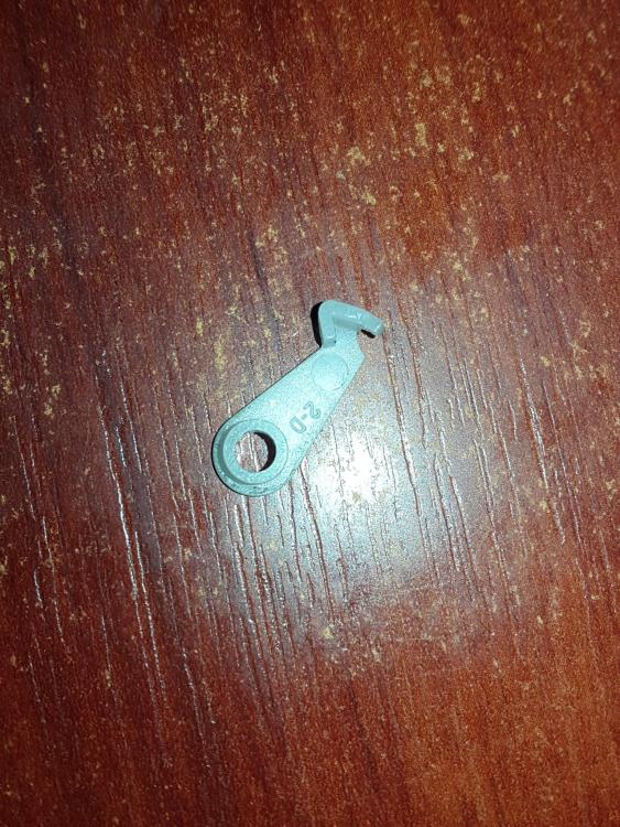

Am reusit sa deschid. am desfacut broasca si am refacut lipiturile, schimbat swich ul insa am o piesa mica aba si nu stiu unde ii este locul

Daca nu ai curatat colectorul la motoras degeaba te ai chinuit sa desfaci acolo.
Este cel din cauza caruia iti merge motorasul cand vrea el...degeaba cauti altul sh ca trebuie sa l cureti si pe ala asa ca mai bine il faci pe al tau.In broasca(partea electrica) ai sa vezi un motoras ca de casetofon(ala il desfaci) si cureti colectorul pe care se ''freaca'' , carbunii(acolo sunt depuneri) si face atingere doar in anumite momente.

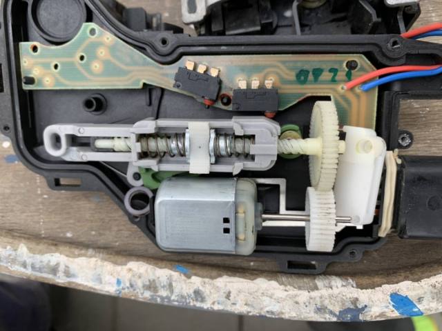

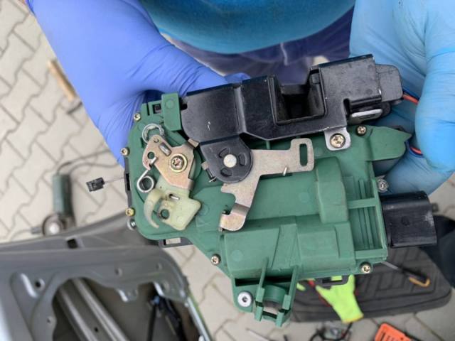

mentionez ca am desfăcut yala din dreapta fata (vezi poze), am curățat cărbunii la motoraș! Nu m-am gândit sa curat și switchurile...

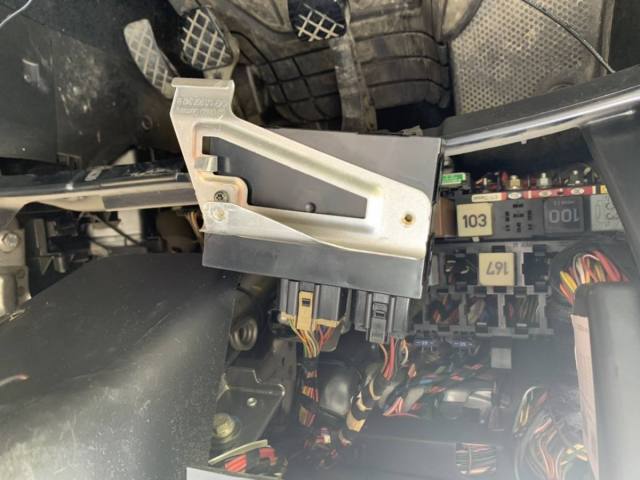

am desfăcut sub volan și am găsit modulul de confort. Am identificat cele 2 siguranțe de 15a sunt bune! Am văzut ca la alții sunt 4 siguranțe. Eu am găsit doar 2.

update: am desfăcut (vezi foto) și modulul de confort, și am închis/deschis de la telecomanda, și se aude cum cuplează releul.

din pacate ai probleme cu toate broastele usilor, cea mai grava fiind la usa care nu se mai deschide deloc. Degeaba ai demontat broasca daca nu ai inlocuit switch-ul, nu ai refacut lipiturile si nu ai curatat colectorul motorasului. Switch-urile sunt defecte, de aceea ai probleme cu alarma când deschizi usa si cu indicatorul de usa deschisa. Lasa in pace modulul confort, risti sa il strici, nu de acolo porneste defectiunea. As tinde sa cred ca este o operatie dificila pentru tine, dupa cum ai descris problema mai sus. Eu ti-as sugera sa gasesti pe cineva care se pricepe si vei iesi mai ieftin. Daca erai din Bucuresti, poate te ajutam eu, dar asa trebuie sa gasesti pe cineva serios si priceput la tine in zona! O zi buna si multa sanatate!
