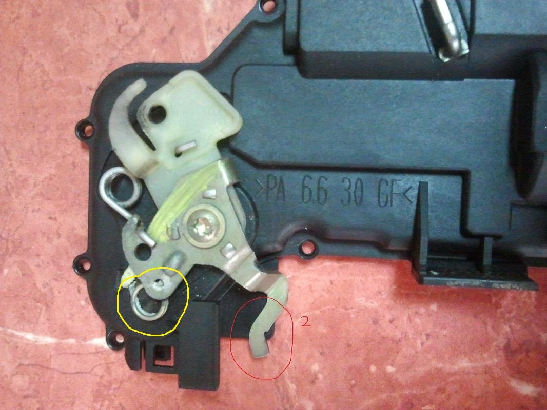

Salut, nu am apucat inca sa diagnostichez problema, posibil lipituri/cablu otel intins sau colector motoras, dar va inteb pe voi.
Mi se intampla din cand in cand sa nu pot deschide din clanta exterioara(nu stiu pe interior, inca nu am incercat) cand descui masina din centralizata.
Ce am observat ca atunci cand se intampla asra, tambulusul de langa ledul de safe parca nu e 100% sus(as zice 80-90%, nici nu iti prea dai seama), daca mai dau o data pe deschidere, sare mai sus cu 1-2mm, dupa care pot deschide sau daca tot insist din clanta pana la urma deschide si asa.
Asta nu mi se intampla decat sporadic, poate stiti la fix unde sa ma uit.
In oricecaz da jos broasca si fa o revizie completa. Am intalnit simptomatica asta atunci cand era un arculetz rupt de pe broasca( cel incercuit in foto cu galben) si automat nu mai tensiona angrenajul

Revin, am desfacut-o ieri, erau lipituri reci la 3 din 6 pini. Pt siguranta am dat si cu spray cotacte la periile motorasului. Arcul respectiv era la locul lui.
Pana azi nu s-a mai manifestat.
daca arcul era intreg si la locul lui.... inseamna ca acolo e ok.
daca ai refacut si lipiturile, ai curatat - cat de cat - colectorul, trebuie sa mearga. Cel mai bine era sa defaci motorasul, pt curatare.
