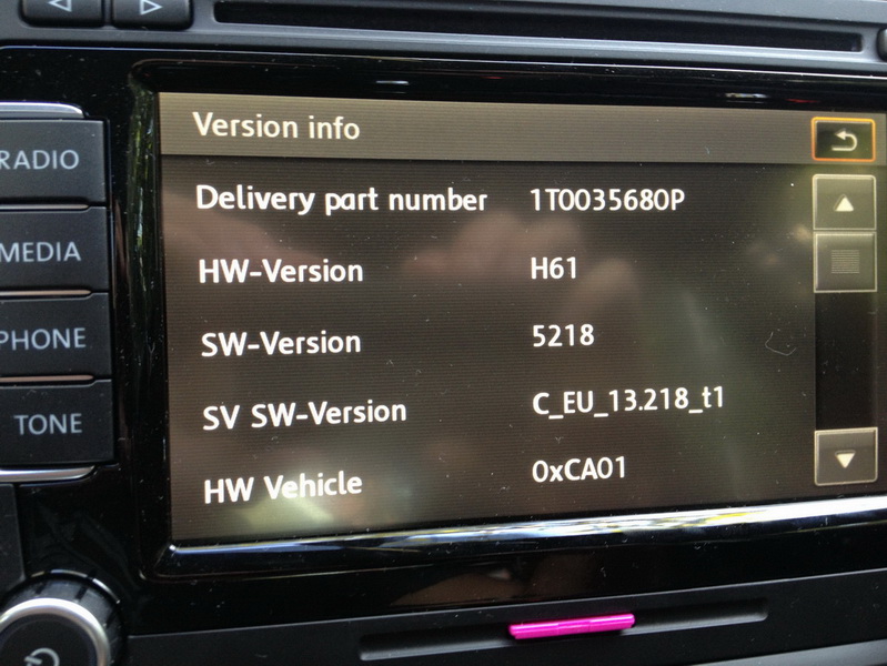

- navigatie RNS-510 versiunea H, HW61 + antena GPS - http://vwforum.ro/topic/88979-vand-navi-rns-510-sigilate-nefolosite/. Mi l-a montat mark21, antena GPS s-a pus in bord, in spatele unitatii RNS. Vede minim 5/9 sateliti, functioneaza impecabil. In camp deschis a vazut si 9/9 sateliti.

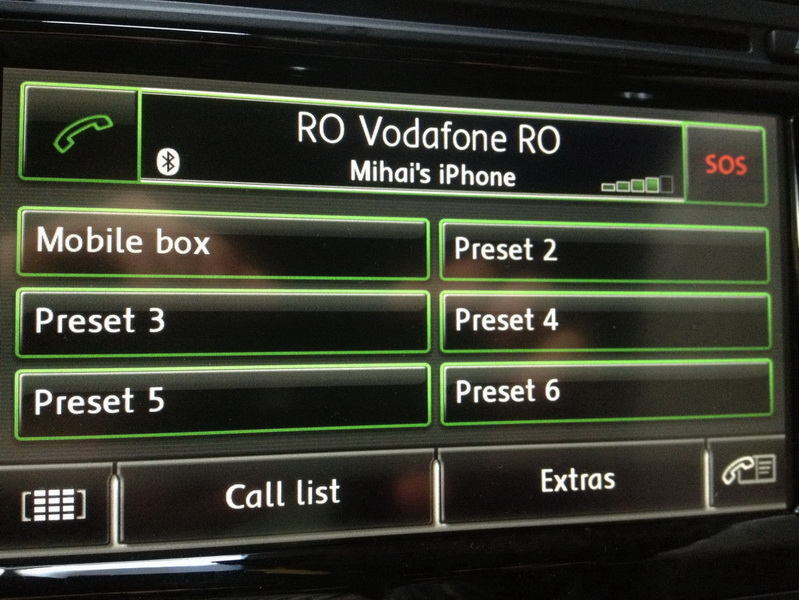

- kit original bluetooth premium ultima varianta 2012 - http://www.carsystems.pl/vw-bluetooth-kit-3c8035730b-retrofit,id213.html. L-am montat la dealer VW, ca in fabrica. Unitatea se pune sub scaunul pasagerului, microfonul in plafoniera, antena GSM in spatele airbagului cortina din dreapta si setul de fire se trage prin spatele bordului apoi pe sub captuseala podelei, e loc special pt asa ceva. Am activat si comanda vocala pentru RNS-510, folosind acelasi microfon OEM. Merge impecabil pe iPhone, ia agenda, se integreaza cu tot. Din pacate iPhone-ul nu suporta rSAP, asa ca nu pot citi SMS-uri si nici nu pot folosi antena GSM a masinii. In schimb am testat cu Android si merg si SMS-urile si antena. Se integreaza totul si cu DIS+ si cu RNS-ul.
