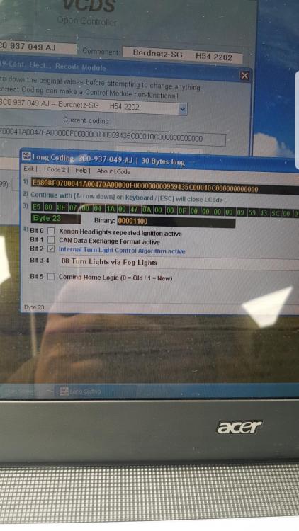

Am schimbat si eu centrala electrica cu una pe 30 biți, cod 3C0 937 048 AJ,  pe un passat b6, însă imi apare urmatoarea eroare:
Modificat de m@d@
Am rezolvat problema, era din interfata VCDS, in nu reușesc activarea corneringului dupa virajul volanului. Se aprind proiectoarele doar cand actionez semnalizarea

Salut, pe masina mea se poate activa cornering ? Este 2008 pe serie, si pe acte (nu final de 2007).
posteaza codul centralei electrice

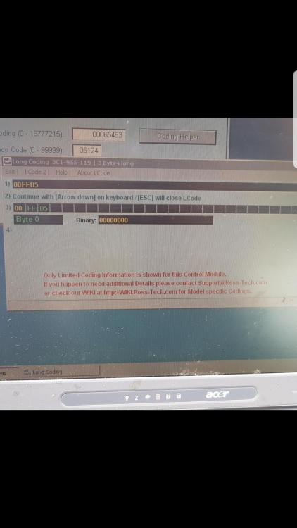

Salut as vrea sa pun proiectoare la un passat b6 din 2009 si eu am cumparat bloc lumini,proiectoare, grile si instalatia de la proiectoare dar am o mufa adusă pana la lonjeron in fata dar nu imi arata nimic pe vcds de proiectoare ma poate ajuta cineva cu mai multe informatii.
Modificat de Sebastian241
Nu am inteles mare lucru din postul tau.
Trebuie sa cablezi de la buton la centrala si de la centrala la proiectoare
Dupa aceea, montezi buton si codezi centrala. Daca nu ai optiunea de proiectoare in centrala, trebuie inlocuita cu o centrala care suporta

Ok si cum le pot activa din vcds ca mie nu imi apare nimic pe testar de proiectoare de ceață
