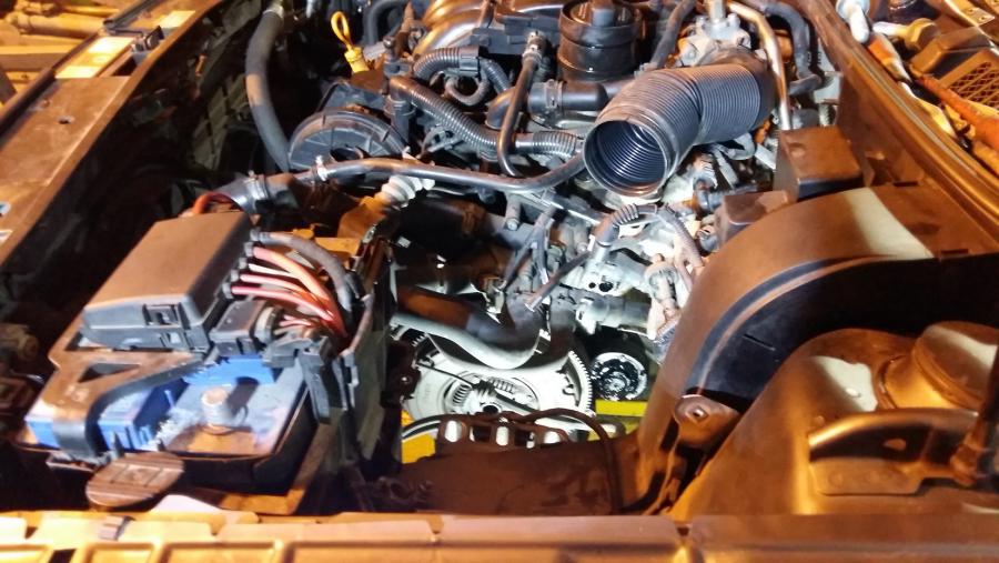

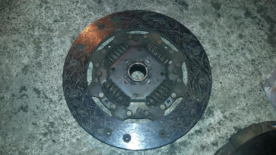

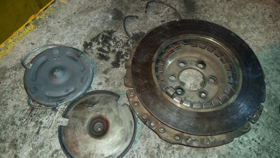

Aseara am schimbat kitul ambreiaj, pentru ca nu imi mai intra in viteze (in special treapta 1 si marsarierul) si pentru ca ambreiajul prindea tot mai sus. Am ales la recomandarea mecanicului ambreiaj LUK.
Primele impresii dupa ce am facut o tura cu masina: ambreiajul prinde mai jos, undeva pe la mijloc, pedala e mai moale, intra super bine in viteze, nu mai agata/caraie si pot porni altfel de pe loc. Inainte cum prindea sus, nu puteam porni chiar asa de repede.
Poze de la lucrare nu am prea facut, doar cateva cu ambreiajul si placa de presiune care erau pe masina inainte.

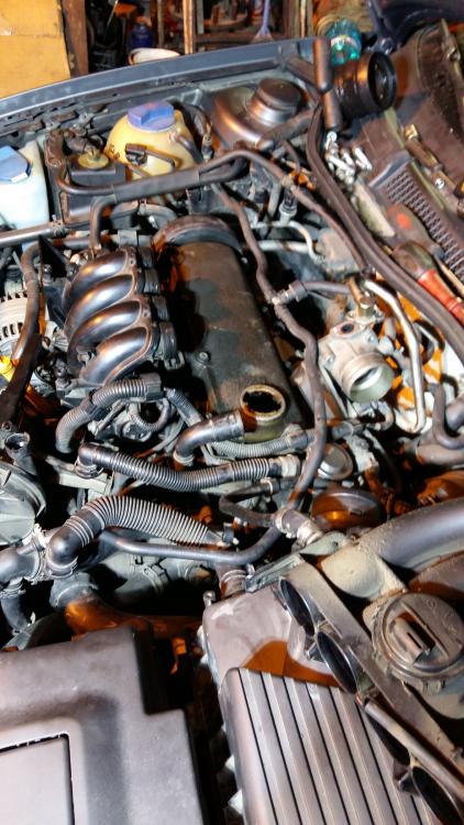

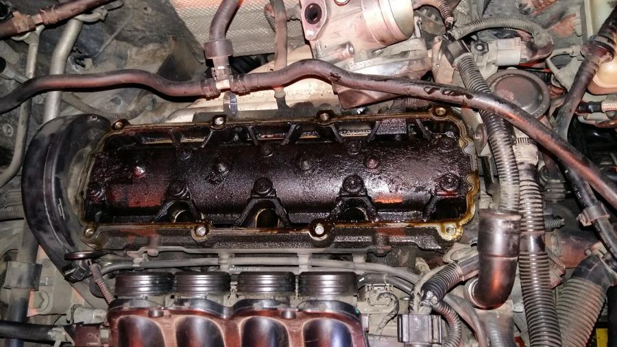

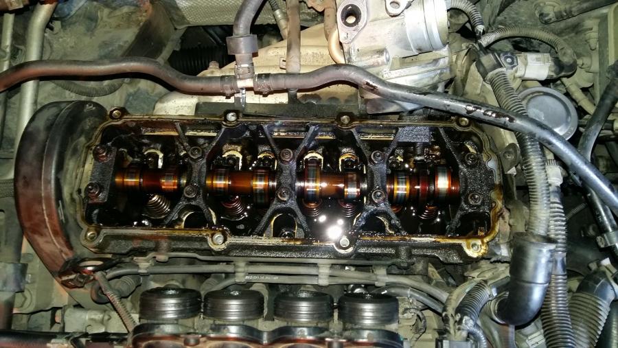

Sambata trecuta am reusit sa schimb garnitura de la capacul supapelor si simeringul de la cutia de viteze.
La capacul supapelor a fost destul de multa mizerie, cu siguranta nu s-a mai schimbat garnitura.
Cu ocazia asta, daca tot am desfacut admisia, am curatat si clapeta de acceleratie.
Pun cateva poze facute mai in graba, cu telefonul.
