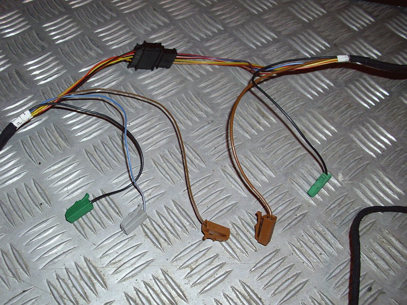

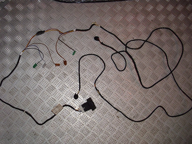

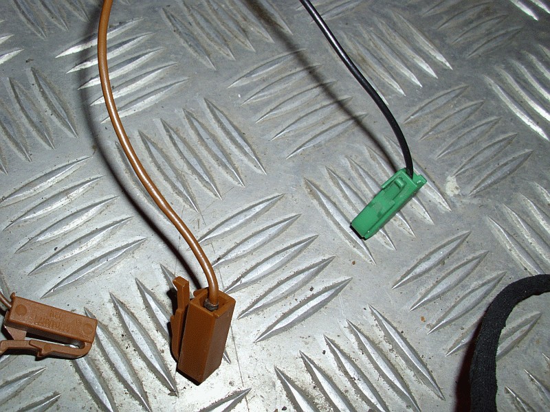

Am si eu o problema cu instalatia. Dupa cum observati in poze, cablul meu are 2 fire cu cap verde si 2 cu cap maro. Din cate am vazut pe internet, toate cablurile vin doar cu cate 1 mufa. Oricum stiu ca cele 2 maro se conecteaza la masa, in cenectorul maro de langa blocul de sigurante, cablul cu cap gri se conecteaza in slotul gri (iluminare buton) si mai sunt cele 2 cu cap verde care nu stiu unde sa le bag... In mod normal cred ca vin conectate in slotul verde din blocul de sigurante pt. optionale, numai ca la mine sunt deja ocupate.
Si inca o faza ciudata, releu are doar scaunul de la sofer.
...restu de poze.

daca nu ma insel chiar dorur spunea ca unele din acele mufa prezentate de tine in poze sunt iesite de la el din spatele panoului cu relee/sigurante, intr-un post recent.
Pai da..dar nici el nu stia exact de unde ieseau... oricum m-a ajutat postul pt. ca panoul lui de sigurante arata 90% identic cu al meu.
Am atasat o poza cu cablul celalalt, diferit fata de-al meu, cu mai putine mufe.
Modificat de thorium232
La mine mufa aia verde are un fir de culoare negru/alb.
La tine vad in poze ca are un fir negru. Asa e?
Diseara fac multe poze (chiar foarte multe) si te rog sa faci si tu ca poate o scoatem la capat. Si vezi ca mai este o mufa gri cu un fir care atarna si el in aer. Aceasi mufa gri cu 1 fir am vazut-o si la un vento aseara. Si tot in aer era. :D
Oricum pun pariu ca codul de piesa de pe mufa verde este: 701 906 231.
Modificat de dorur
La tine vad in poze ca are un fir negru. Asa e? = DA, ambele au cablul negru
Aceasi mufa gri cu 1 fir am vazut-o si la un vento aseara. Si tot in aer era. = De la tine am luat poza :D
Oricum pun pariu ca codul de piesa de pe mufa verde este: 701 906 231. = Exact, ambele au acelasi cod

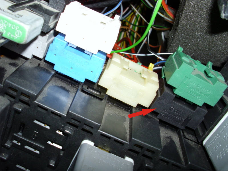

Thorium232 sa inteleg ca tu nu ai unde lega cele 2 mufe verzi,adica nu mai ai spatiu unde sa le introduci?Sa-ti spun si de ce.......acum vreo cateva luni am instalat cu niste colegi de pe forum o instalatie de scaune incalzite pe un mk3 tdi si de aceeasi problema ne-am lovit si noi,tot slotul verde era plin.Ca sa adaugi acele doua mufe iti trebuie un extraslot,un fel de prelungire al slotului initial,pentru ca masina din fabrica nu a fost prevazuta cu asa ceva.
Pare cam complicat.... Dar as putea sa ma leg de cablurile deja existente ? Crezi ca s-ar intampla ceva ?
Am rezolvat-o pana la urma, am gasit 2 locuri libere in slotul negru. Din cate-mi dau seama, slotul verde este defapt o extensie a celui negru.
Incalzirea functioneaza acum.
