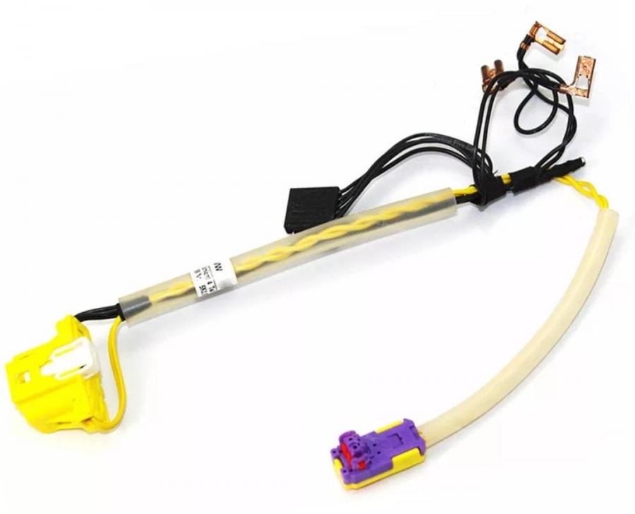

Ma poate ajuta si pe mine cineva? Sa stiu sigur daca trebuie sau nu sa caut si alta centrala electrica? Mi am procurat manete, sunt in cautarea si a unui volan, as vrea sa stiu daca cunoaste cineva de ce cablaj am nevoie pentru comenzi. Am gasit pe net codul 5K0971584C. Acesta ar fi?

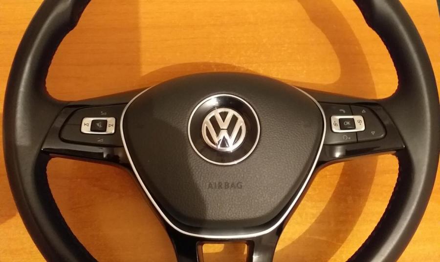

tataramgeorgian
Volan de genul acesta as vrea... Sa nu fie nevoie sa schimb si airbagul. In principal comenzile audio mi se par cele mai utile.

Unde pot găsii și eu cablajul acesta? 5K0971584D, mașina find 2013 am înțeles ca trebuie cablajul cu D la sfârșit și nu îl găsesc pe nicăieri. Mulțumesc.
Cablajul... Trebuie sa se potrivească cu mufa din volan. În rest... Merge.

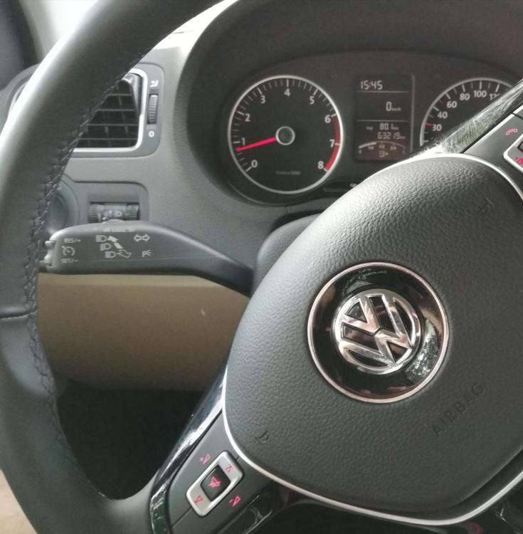

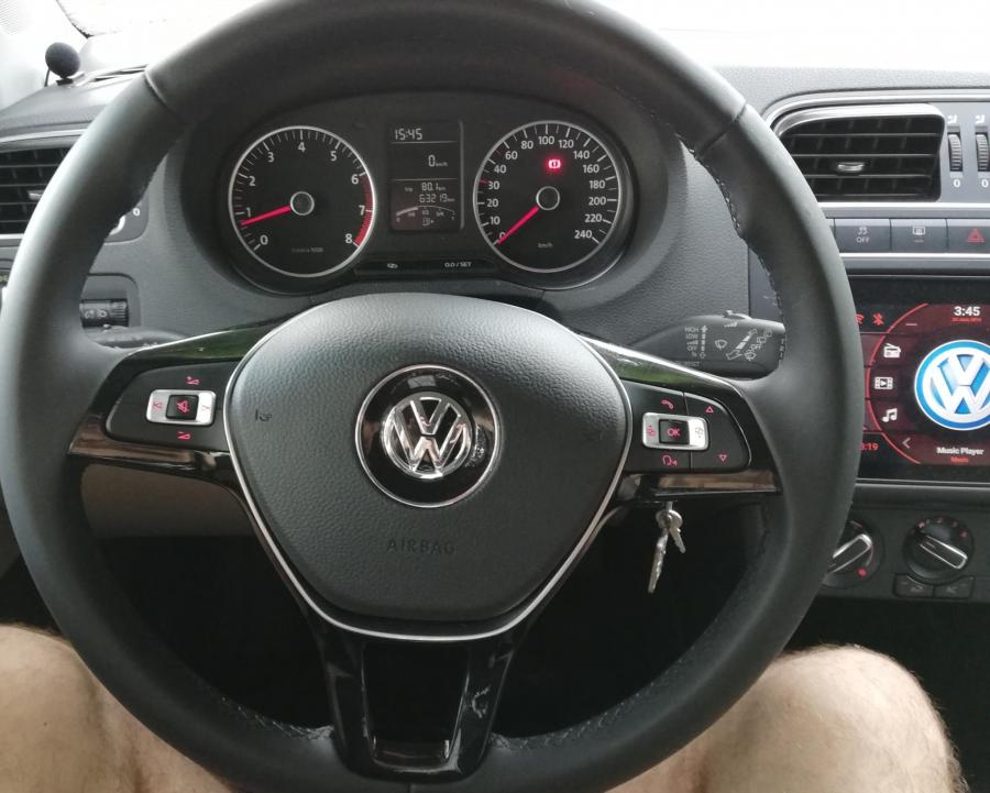

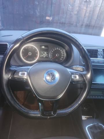

In sfarsit, lucrare finalizata.
Va salut, vin cu o solicitare de ajutor. Am un passat b6 din 2006, cu comenzi, bc si tempomat. Masina are can Q, spira cu B si calculator coloana ak. S-a montat volanul din foto, merg toate butoanele mai putin mute si apelare vocala. Cum fac sa mearga si iluminatul in comenzi?
P.S. Cred ca volanul este de polo, din acest motiv am postat aici.
Pt iluminat trebuie modificata placa butoanelor
Si crezi ca ma poate ajuta cineva cu o poza sau cu executia lucrarii? In Bucuresti daca se poate. Sau o poza cu ce trebuie modificat.
Ce a modificat Lvu in posturile anterioare banuiesc ca merge doar la Polo...

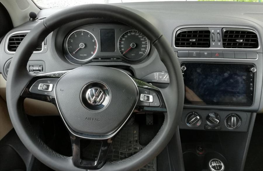

Salutare. Am montat si eu astazi un volan multifunctional de golf pe un Polo 6R echipare team (cruise pe maneta, Radio RCD210).
Acum iluminatul butoanelor merge, butoanele din dreapta (computer de bord) functioneaza, padelele pentru schimbarea vitezelor (DSG 7) functioneaza
La cele de pe partea stanga, cele de volum (sus, jos) functioneaza, la fel si cel de mute. Din pacate, cele < > care ar trebui sa schimbe posturile sau seek nu functioneaza? Ce as putea sa fac?
