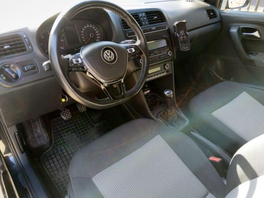

tocmai am terminat cu ajutorul lui al bundy montarea tempomatului si a volanului varianta passat 2010 ,totul functioneaza corect; a fost nevoie de schimbarea centralei electrice din varianta cu terminatie 6 in cea cu terminatie 7 ,cea originala a masinii nu suporta aceasta modificare ; de notat este ca functioneaza si butoanele din partea dreapta a volanului dar asta doar pana la actionarea manetelor de BC sau semnalizare prima data ; foarte multumit de cum arata si de modificare , toata stima pentru excelentul mod de lucru al lui cristi.

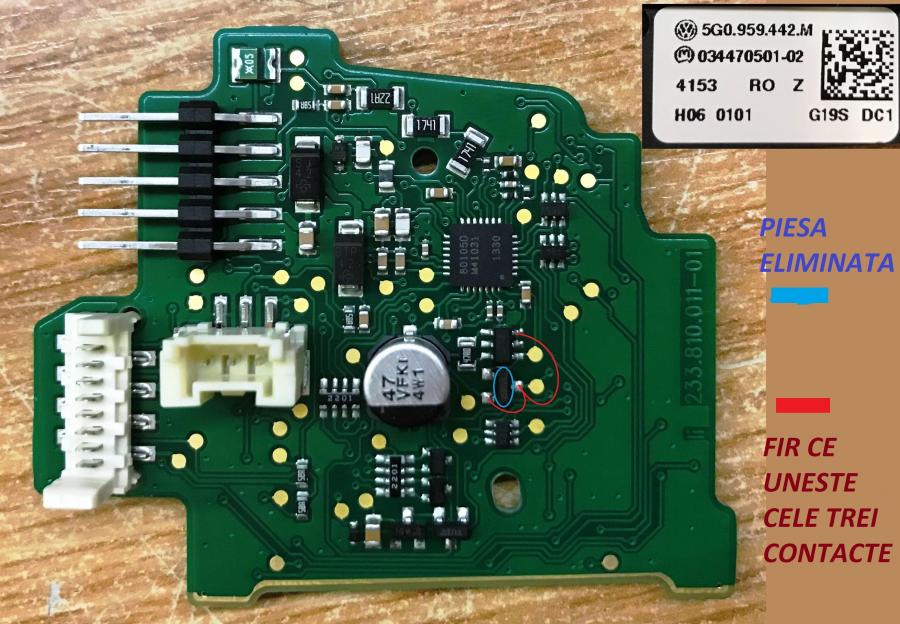

3. Si in al treilea rand am facut asta: (vezi poza atasata)
Si asta a fost tot.. :D?

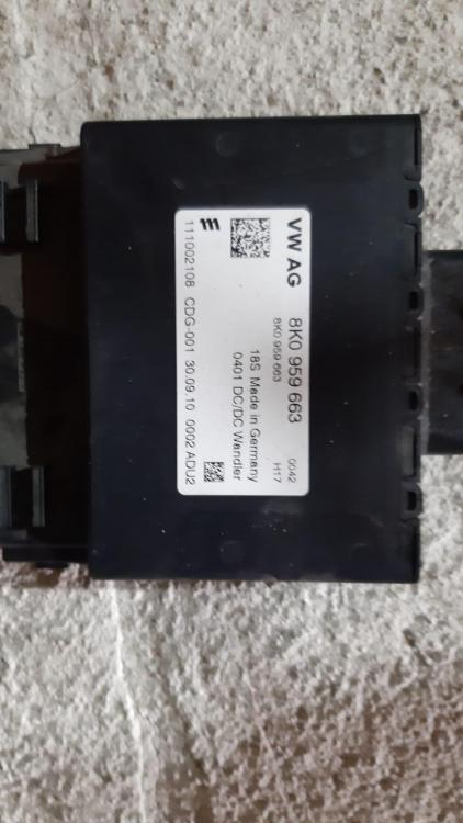

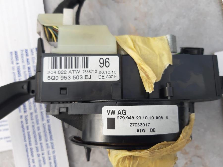

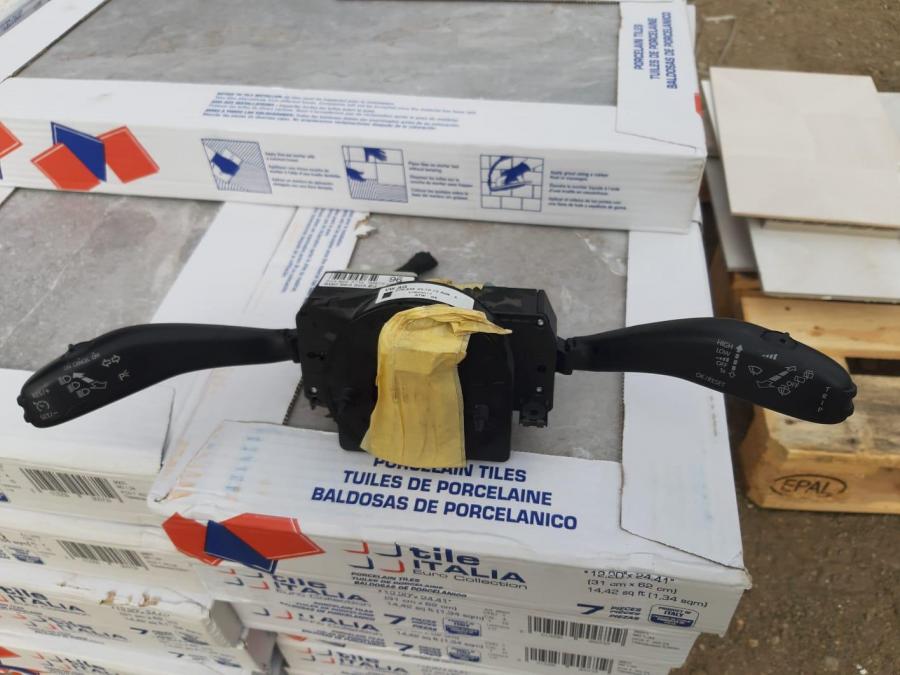

Stie cineva daca grupul de manete si centrala electrica din imagini sunt ceea ce am nevoie pentru activarea pilotului si a computerului de bord?
Grupul de manete pare ok, dar aia nu este centrala electrica. este un stabilizator de tensiune.
8k0 959 663 https://www.google.com/search?q=8k0+959+663&oq=8k0+959+663&aqs=chrome..69i57.2852j0j7&sourceid=chrome&ie=UTF-8
deci.... nu e ce trebuie.
