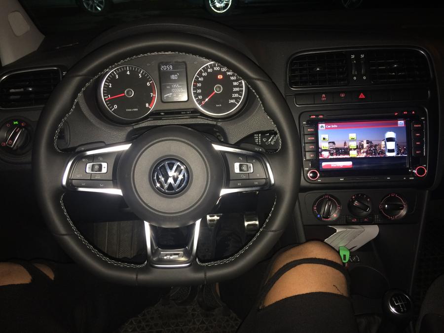

Salut am urmat pasii de mai sus doar cu diferenta ca am folosit un volan de vw golf 7 gti. Imi functioneaza doar ce am activ pe masina in momentul asta mai putin iluminare butoanelor de pe volan. Un sfat.. umpic de ajutor? Multumesc!

Deci eu din fabrica nu am avut nici maneta pentru BC și nici volan multifuncțional. După ce mi-am achiziționat un volan multifuncțional de Vw Golf mk7 Gti am urmat pași din  pdf-ul (montare volan mf polo 6r gti) am realizat ca îmi funcționează urmatoarele butoane:
Stanga jos Volum media +/-
Dreapta jos tastele Media inapoi/inainte
Dreapta sus tasta Telefon Apelare
Dreapta tastele navigare în Meniu  sus/jos
Dreapta tasta Comenzi vocale
Dreapta centru tasta OK
Și toate astea merg datorita celor 2 fire care le-am tras din BCM.
Iluminatul nu merge încă.
Aștept sa montez tempomatul sa văd poate am surpriza sa mearga și din comenzi.
