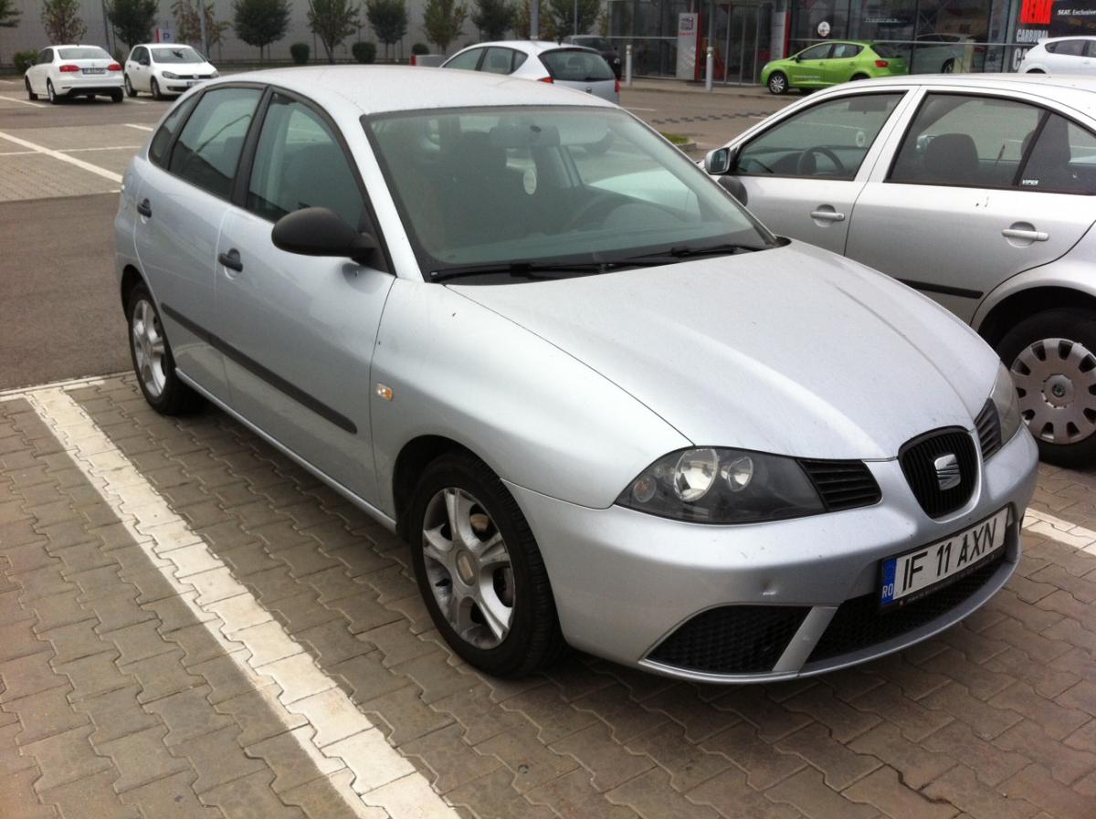

Pun si 2 poze facute azi dimineata.

Frumoasa masina, imi aduce aminte de Ibiza mea. Bun consumul ala, insa pe mine nu m-a incantat niciodata 1.4 TD 70 CP, am condus cativa km o Iiza cu motorizarea asta si nu mi-a placut plaja ingusta pe care era repartizat cuplul maxim.

Semnul din bara era prezent cand am cumparat masina. Bara fata si bara spate trebuie vopsite la un moment dat insa nu prea ma preocupa acum...poate la primavara.

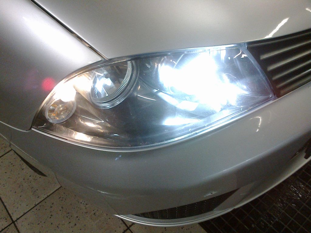

Saptamana trecuta am vazut in trafic o Cordoba cu faruri cu Xenon OEM si mi s-a pus pata pe ele.
M-am interesat in cateva locuri de preturi pt faruri noi si ce implica instalarea lor (extrem de scumpe dupa cum ma asteptam), apoi am inceput cautarile pe net. Am avut noroc si am gasit un set de faruri cumparate din reprezentanta in 2011, impecabile.
Ieri am cumparat si montat farurile cu instalatie Xenon aftermarket, becuri D1S de 6000k si balaste slim (exact asa le-am cumparat).
Foarte simplu la Ibiza, spre deosebire de Golf 5 (unde a fost chin cu farurile Bi-xenon): mufele de la farurile cu xenon sunt identice cu cele de la farurile halogen, motorasele de reglaj al farurilor sunt identice.
Asadar, am faruri xenon OEM, le pot regla din interior si lumineaza foarte bine. Pe viitor o sa cumpar 2 becuri D1S, 4300k, sa fie totul ca la carte.
Voi reveni si cu poze cu ele pe masina.

Am reglat farurile in service, acum bat cum trebuie. Sunt foarte multumit de investitie, merg destul de mult pe intuneric si acum pot spune ca am lumini.
Cand o sa pun becuri de 4300k o sa fie si mai bine.
Pun cateva poze cu ele pe masina.
LE: Pozele sunt proaste, sunt facute cu un telefon care are camera slaba.

Bravo. Intradevar foarte rara optiunea de Xenon pe Ibizia, o gasesti mai des pe FR/Cupra :)
Modificat de Bebeee
Ma bucur ca va plac...multumesc pt urari :icon_confused:
Intr-adevar sunt foarte rare farurile cu xenon OEM pe Ibiza, stiam ca exista dar nu aveam in plan asa ceva. A fost ceva de genul vazut - placut - cautat - cumparat.
