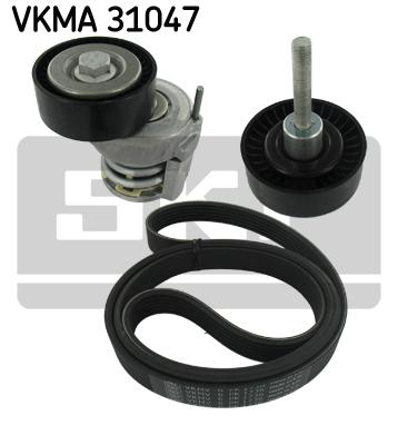

passat b6, 2008, 1.6 FSI, cod motor BLF ... fara ca inainte sa dea vreun semn, mi s-a spart o rola ... cel mai probabil este rola intinzatoare, sper sa nu ma insel ... am mers cu ea asa pana acasa (aveam copilul in masina), tinand temperatura apei sub control (-13 grade afara), am incercat pe cat posibil sa o tin sub 110 grade.
am mers pe baterie aprox. 5 km, timp in care, pe rand au aparut martorii esp, abs, coloana directie, indicator apa, frana de mana, tempomat, etc ... cand am ajuns acasa, chiar in parcare s-a dus servo ... am parcat-o asa si nu am mai incuiat-o in ideea de a nu ma chinui sa o descui maine.
maine dimineata vreau sa merg sa o duc la service sa comand si sa schimb cureaua de accesorii, rola intinzatoare si rola de ghidaj.
ce nu stiu ...de ce a crescut temperatura apei? ... din ce stiu pompa de apa nu e pe accesorii, nu?
altceva ce ar trebui verificat?
in imaginea atasata e indicata cu sageata rosie rola care a cedat
multumesc...
post-141016-0-30708800-1420662852_thumb.
Modificat de b i z
Pompa de apa este pe accesorii pentru ca motorul este pe lant.
Ti-au aparut erori in bord pentru ca masina nu a mai avut curent pentru ca nu a mai incarcat alternatorul.
A crescut temperatura pentru ca pompa de apa nu a mai functionat.
Ti-a cazut rola de ghidaj a curelei.
E posibil sa trebuiasca sa pui bateria pe redresor,asta daca da semne de oboseala.
Schimba tot ansamblul de auxiliare=curea,rola fixa ghidaj,intinzator.
