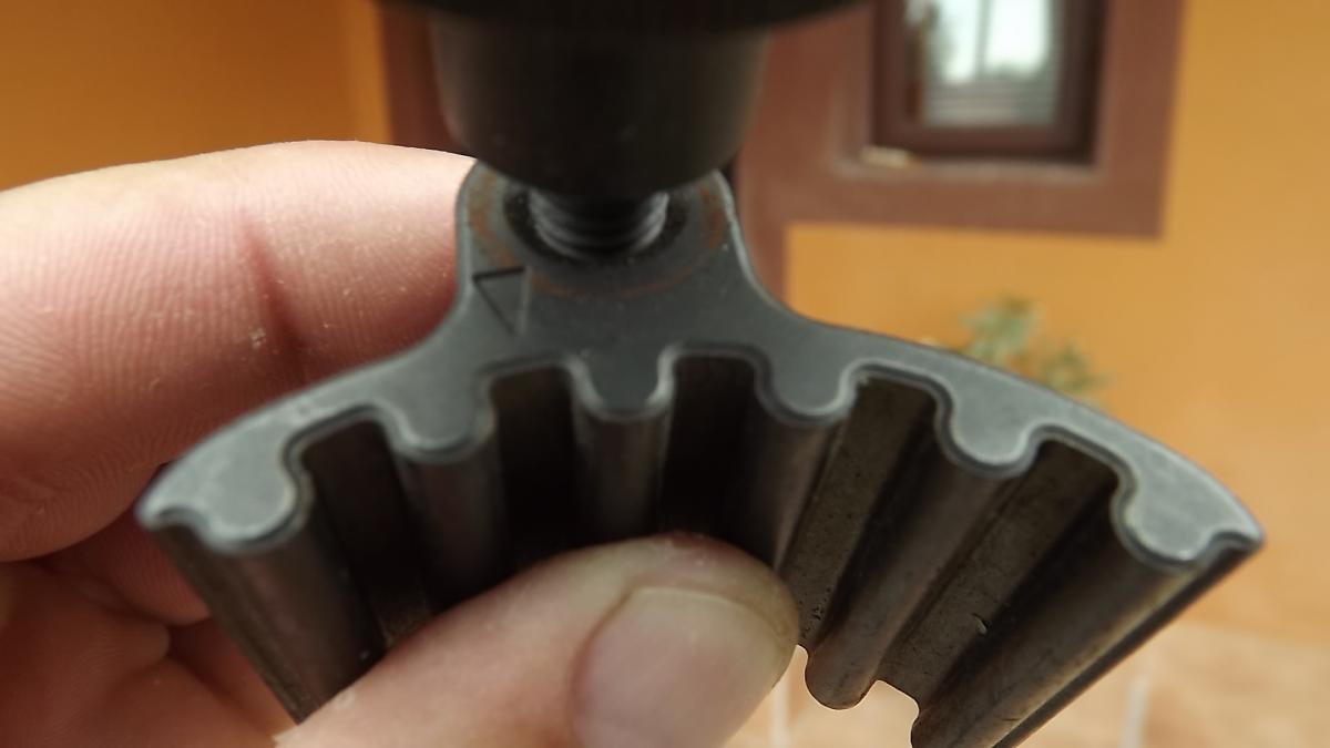

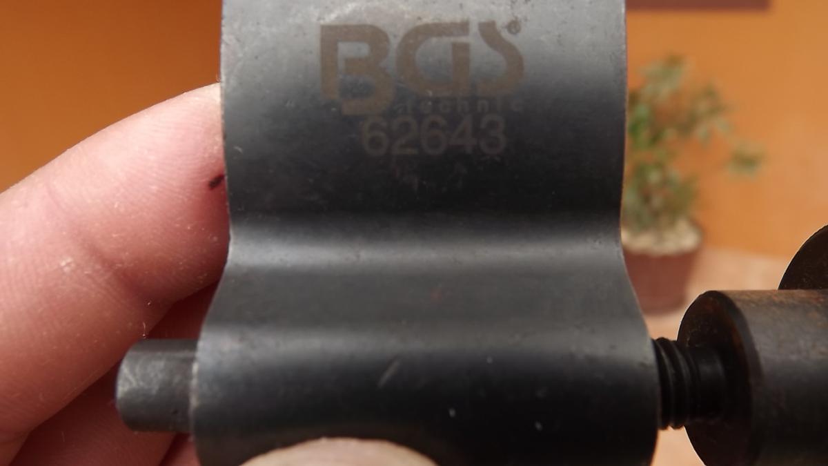

Salut baieti,imi puteti spune daca,cala mea este buna pentru motorul meu?2,0 tdi bkp.Cineva mi-a zis ca trebuie sa aiba semnul mult mai in dreapta dacat este la mine
post-114883-0-29640500-1397672479_thumb.
post-114883-0-22892400-1397672492_thumb.
Am intrat si eu pe site si se pare ca asa este.Diferenta este foarte mare intre semne,de la ce am eu,semnul in stanga axului si cealalta cala semnul cu mult in dreapta.Tu mi-ai trimis 2 coduri diferite pentru 2,0 62642 si 62640,la ambele zice ca merg la 2,0,tu pe care zici sa o iau sau poate stii un alt site de unde sa comand.Inca ceva,la toate motoarele de 2,0 se foloseste aceeasi cala?...multumesc
