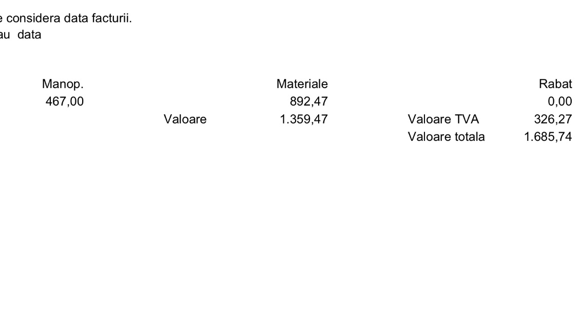

Urmeaza sa schimb luni distributia la porsche si situatia sta in felul urmator la cifre: totul OE (ca oem e doar ce vine pe poarta fabricii cu masina noua)
Motor 1,9 tdi, din 2007.
Le: aici intra piese kit distributie, pompa apa, antigel, materiale mici si manopera .
