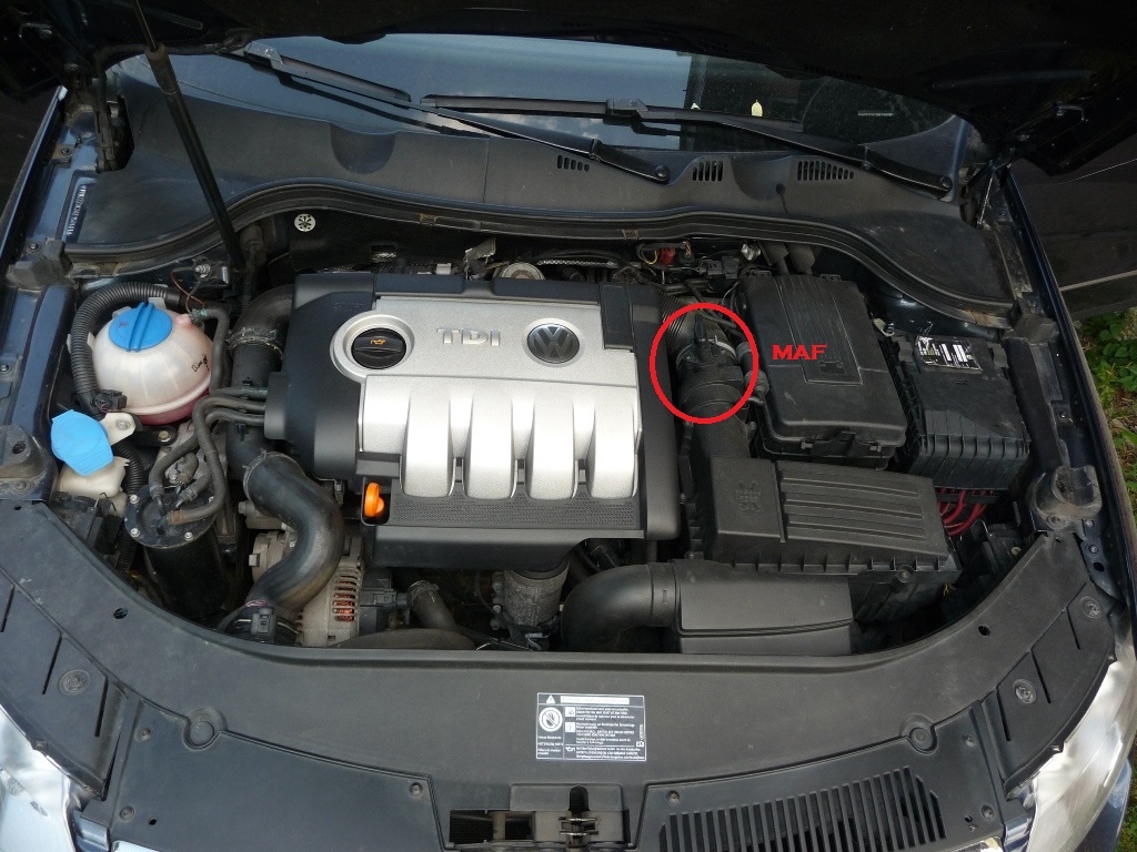

Vezi poate in timpul "operatiei" de schimbare a distributiei a "murit" MAF-ul sau altceva. Se mai intampla la reprezentante.Fa o diagnoza ,eventual un LOG in mers.
Modificat de EEXCALADE
Debitmetru aer
post-74110-0-87775600-1382449871_thumb.j
