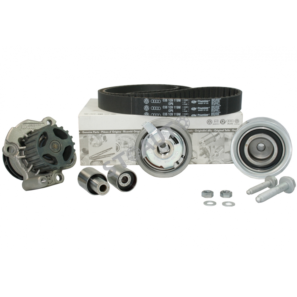

Sincer...eu nu am auzit niciodata ca o masina sa fie chemata pt intinderea curelei dupa 10.000km.
Majoritatea intinzatoarelor sunt pe sistem ,,crichet'' si sunt fabricate de asa natura sa permita tolerante de uzura sau tolerante de temperatura vara-iarna.
Sunt cazuri speciale (golf 3 ) cu intindere din pompa de apa a distributiei....in cazul asta ce faci ?
post-64586-0-71212700-1441117477_thumb.p
531056530ea_nonverb.pdf
Am scris mai demult ca am prins si eu o curea conti care facea galagie de m-a pus sa schimb si ambreiajul crezand ca e de acolo. In final am schimbat iar cureaua de distributie si am scapat de zgomot.
Rethi
Dayco e echipare  de fabrica . Vino cu parerea ta dupa ce ai in mana o curea Dayco si una Conti,compara-le si ai sa vezi care e mai plasticata.
Modificat de EEXCALADE
Depinde si de unde cumperi cureaua. Poate ai tinut Contitech-ul ce se vinde la orice "furnizor de piese" din oras. Ia dute la reprezentanta unde ceri kit genuine de VW ce se trimite din Germania. Dute si tine acel Contitech in mana si vezi cat ii de "plasticata". Am vazut curele destule in viata mea ... Si Dayco si Gates rupte dupa 40k.
Inca un lucru te rog... Sa-mi areti si mie unde ai vazut tu echipare cu Dayco din fabrica. La Passat-ul meu eu am facut primul la schimb la 93k mile (~140k km) si era Contitech. Mentionez am full service history si 100% nu a fost schimbata cureaua inainte. Inca o chestie, intervalul de schimbare a distributiei este undeva la 100k-120k km dupa cartea technica, primul insa ii dupa 150k km.

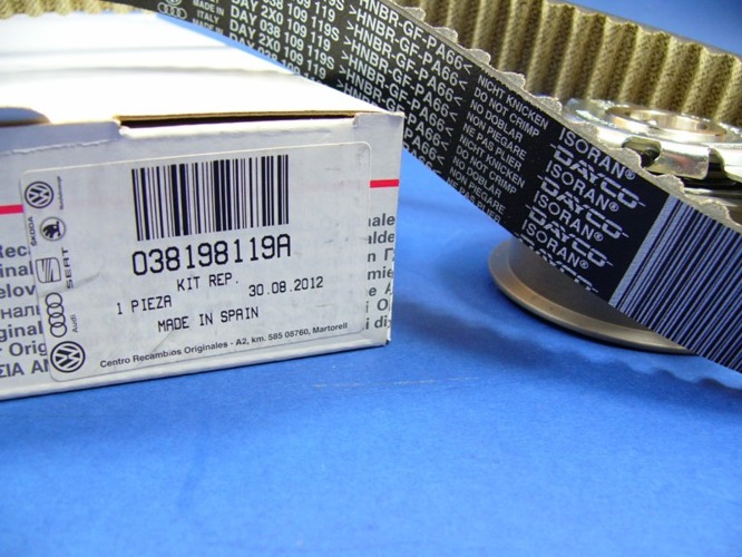

Confirm @ EEXCALADE  ,,, Kit Distributie Golf 6 ,2.0L -an 2012  curea Dayco

Ulimele distributii vazute de mine  au fost toate cu curea Conti.(toate aveau data recenta de fabricatie)
Nici eu nu am vazut mai vechi de cateva luni,sunt piese care se vand nu se sunt stocabile
Dupa cum se vede pe eticheta ,,,

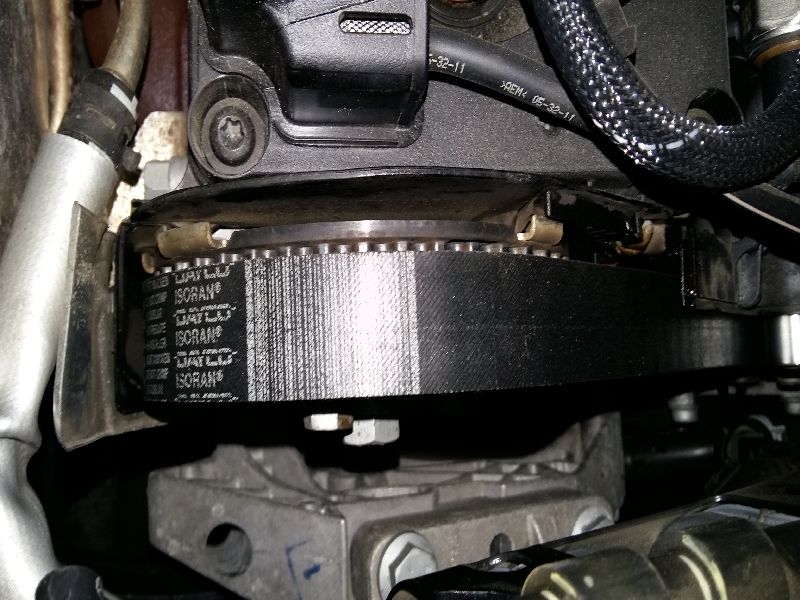

cureaua mea este  02 . 2015  si pe masina pt ca am schimbat astazi distributia am gasit tot Dayco ,, doar ca scrisul este alb  :blah:
