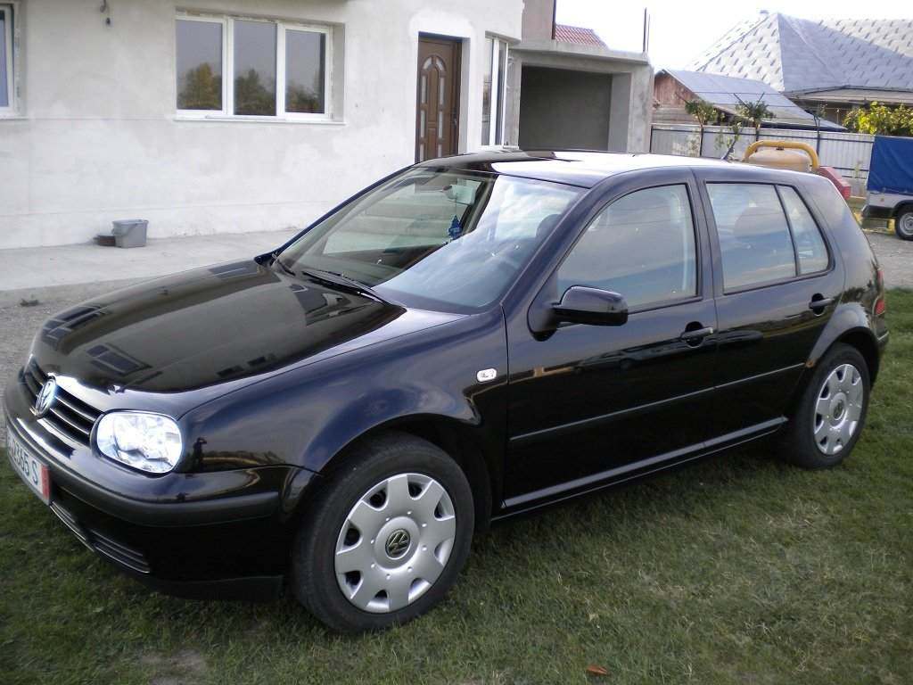

Dupa 4 luni de cautari am achizitionat in sfarsit masinuta mult dorita!Este un Golf 4 1.6 16V AUS din 2001 achizitionat cu 3550 E.Este adus din Germania cu 106400 km reali.4 portiere,negru metalizat,carte service pana la 14.12.2011(101800 km) verificata la reprezentanta,kit distributie schimbat,ulei,filtre,discuri frana fata-spate NOI.
Dotari:
ABS,ESP,geamuri electrice fata spate,oglinzi electrice si incalzite(cred),heliomate,climatronic,trapa electrica,jante otel 16" cu anvelope 205/55.
Urmeaza sa schimb uleiul si filtrele pentru ca nu stiu cat timp a stat masinuta si se aburesc geamurile pe partea dreapta.
Am o problema la trapa electrica,mai exact la "plafonul" ce acopera trapa.Are clemele sarite sau rupte incat daca deschid trapa de tot, agata "plafonul".As vrea sa incerc sa o repar singur,dar as avea nevoie de cateva sfaturi in ceea ce priveste aceasta operatiune.Urmeaza sa schimb si bucsele spate(service),bucse bara stabilizatoare(se schimba greu?)
Am observat ca pe computerul de bord nu este afisat "range-ul",dar am inteles ca se poate activa,dar nu la toate masinile.
Mai am numere de ZOLL pana pe 19.10 dupa care vreau sa o inmatriculez.
Am sa revin cu poze weekend-ul asta. ;)

Asteptam pozele ! are obtiuni bune ;) ! sa te plimba sanatos si multi km fara probleme ! :D
Modificat de CT91MOC
Felicitari pt masina si multi km fara pbme.

arata f bine masinuta.
ma mir sa fie km reali...dar daca arata bine si merge bine...restul nu mai conteaza.
dezlipeste-l pe sigfried & fiul de pe luneta :P
Am sa il dezlipesc in curand

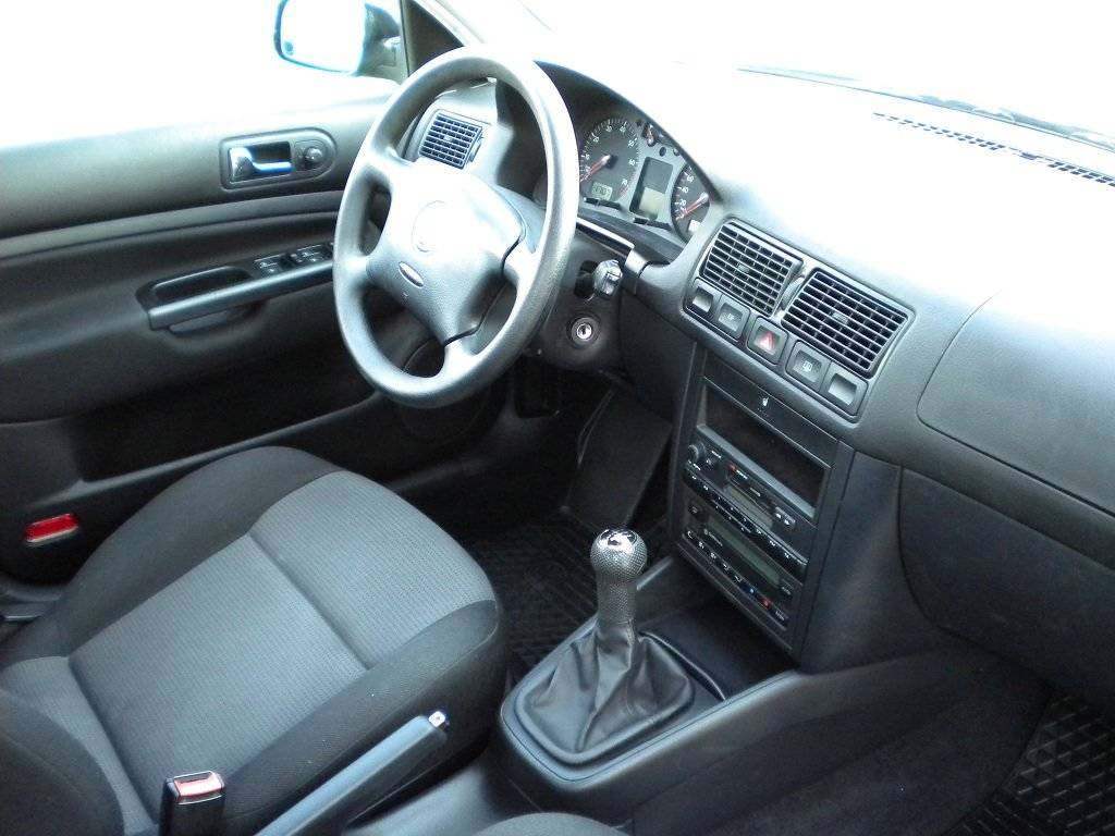

Felicitari pentru achizitie.Masina arata foarte bine pentru anii ei si eu tin sa cred ca are km reali dupa cum arata interiorul si volanul care nu este tocit.Oricum conteaza in primul rand sa mearga bine si sa nu aibe probleme.
Multumesc frumos

Salut Masina ta nu este neagra nuh? Este un albastru inchis?
Este neagra
