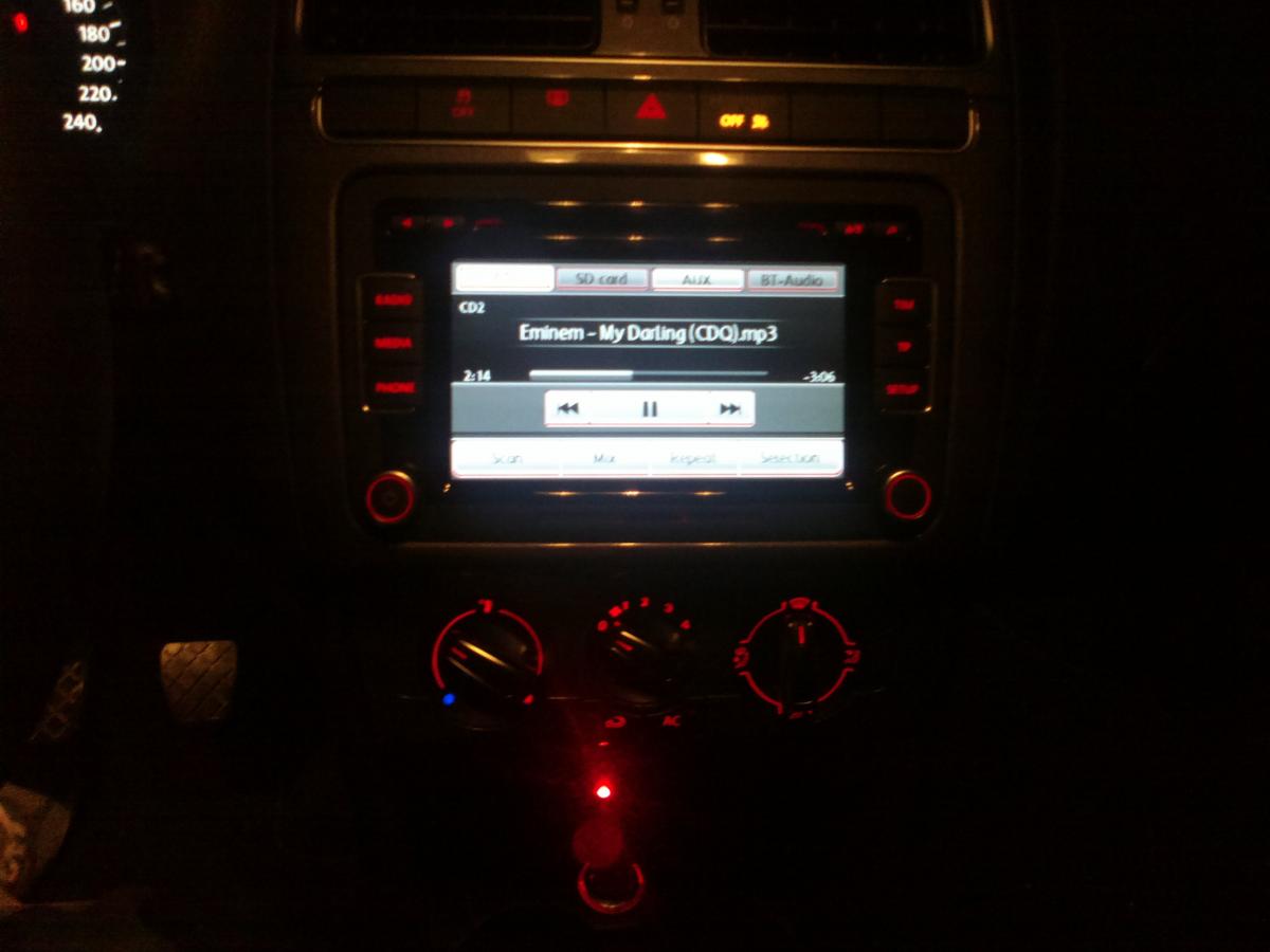

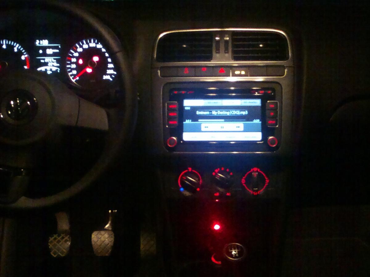

am reusit sa intru in posesia unui RCD 510,pe care l-am si montat deja.interiorul s-a imbunatatit simptitor,si sunt multumit.
urmatorul pas este de a aduce ceva cuplu si caluti in plus.
E deja alta viata cu RCDul :D.
Nu ai modul de bluetooth, se si vede ca nu este luminos cum era la AUX sau CD. Se vede la fel ca la SD card si nu cred ca aveai SD in aparat.
Modulul iti permite sa primesti si sa efectuezi apeluri de pe ecranul RCD-ului sau din comenzile de pe volan.
Se poate moda si cred ca ar merge daca ai si interfata de intrare video.
@bily77: Inafara de bluetooth si media-in (interfata pentru iPod, iPhone) nu prea imi mai vin in cap alte lucruri.

Trebuie sa il demontezi din nou si sa te uiti in spatele lui daca are o mufa de intrare video.
Asta da upgrade! Felicitari!
Daca are intrare video poti sa montezi camera OEM (trebuie sa fie 2 mufe pe spate, una in care au intrat cablurile de la difuzoare, si inca una, in mijlocul lui, galbena dreptunghiulara)
Daca nu are, poti sa montezi o interfata care-ti da acces la navigatie, dvd player si mai multe. Dar pretul interfetei e de 150 euro, un dvd player mai e si el 50 - 100 euro asa ca ajungi la pretul unui RNS.
Eu zic sa-l lasi asa si sa te bucuri de el! :)
