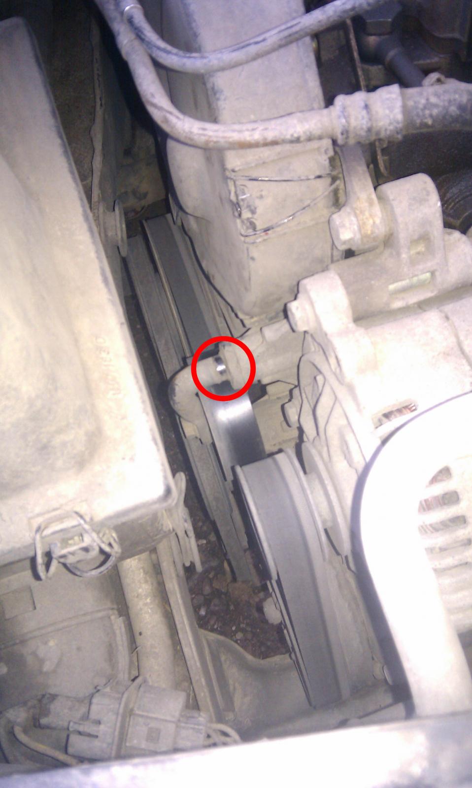

Salut, minune mare, suportul pt rola intinzator iese din locasul lui. Se vede in poza cum partea stralucitoare care era in interior a iesit. Cred ca de asta scartaie ceva pe la motor.
Am batut suportul ala cu ciocanul la loc dar a iesit imediat, intrebarea este.....pot sa il lipesc cu superglue sau sa ma duc la mecanic?post-57220-0-69733600-1360769285_thumb.j
În nici un caz prima variantă, a doua  obligatoriu pentru că trebuie dat jos întinzătorul şi văzut dacă se mai poate face ceva sau trebuie înlocuit (nu ştiu cum este că nu se vede în manual, dar probabil tija aia este ţinută de o piuliţă ceva pe partea cealaltă şi s-o fi desfăcut). Nu cred că poţi face tu operaţiunea pentru că trebuie desfăcut suportul motorului şi  coborât motorul până trece întinzătorul de lonjeron, altfel nu ai loc.
Da scârţâitul poate proveni de acolo.
