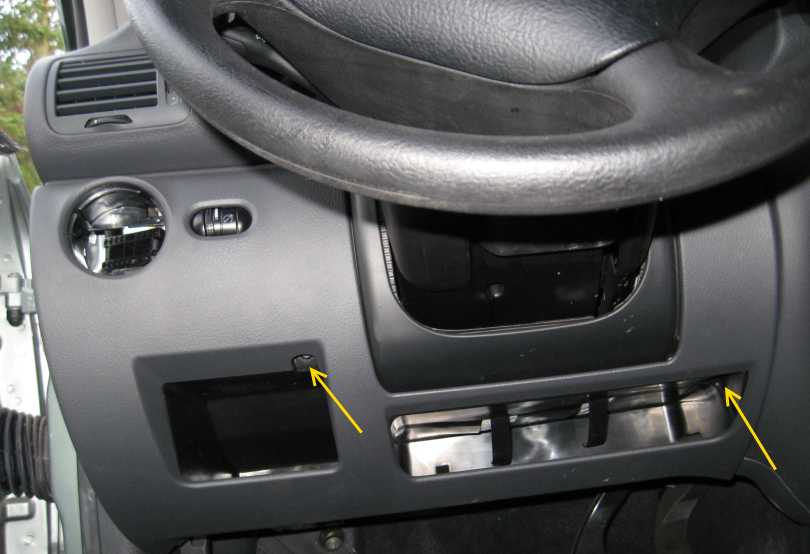

Am un passat din 1998 1.9 tdi AFN si vreau sa schimb releul pentru bujiile incandescente.
Care e algoritmul de scos capacul de sub volan si ce scule trebuie ?
Multumesc anticipat !
Torx T25, cred.
2 suruburi in lateral sub capacul de la sigurante, unul in fanta de acte din partea stanga si unul in fanta cartii service de sub volan.
post-8441-0-69673600-1348433503_thumb.jp
post-8441-0-47581000-1348433511_thumb.jp

In imaginea a 2 a vad ca e scos butonul sau mai bine zis blocul de lumini
