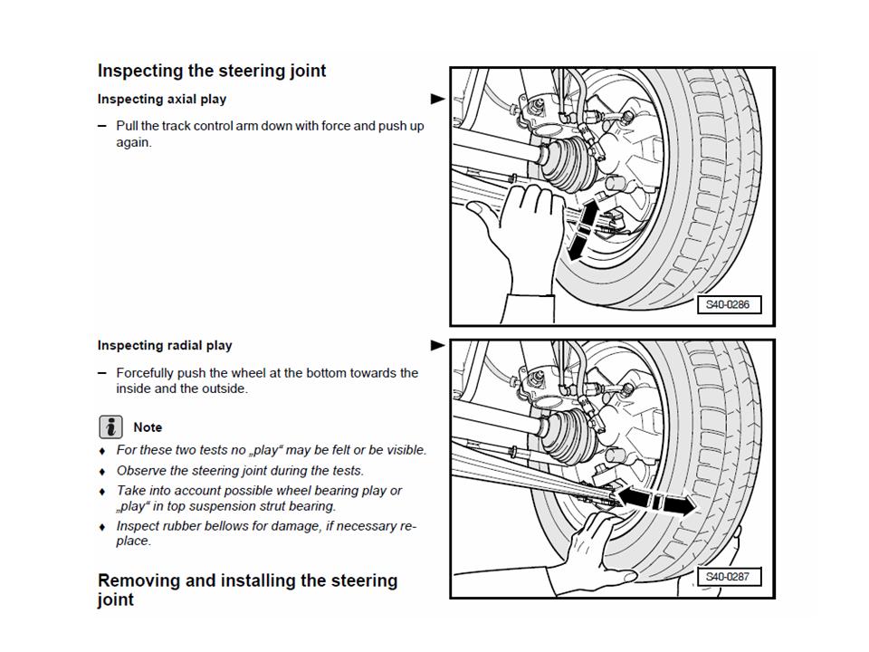

Saboteur, vad ca ai skimbat pivotu in 2005. Sunt FEBI, sau alt model? Au tinut pana acum? In manual zice ca trebuie schimbate si suruburile/piulitele aferente:
Stie cineva unde pot gasi sa cumpar "MATRA V176" presa de scos pivotul

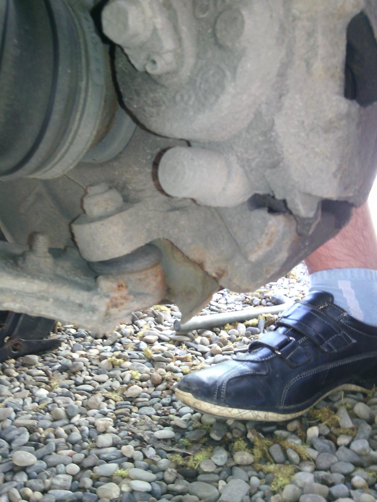

Intentionez sa-mi skimb pivotul dreapta ptr ca am gasit joc in roata (masina suspendata si tras de roata, ca in poza atasata)
Era MOOG dupa cum vezi si pe cutie ca vad ca ai pus link la poza cu el, a tinut pana acum vreo 2-3 luni, cand l-am schimbat iar si am pus Lemforder, piulitele si suruburile noi vin in pachet
Referitor la presa, merge cu o presa generala de capeti de bara sau pivoti, nu trebuie neaparat scula MATRA,

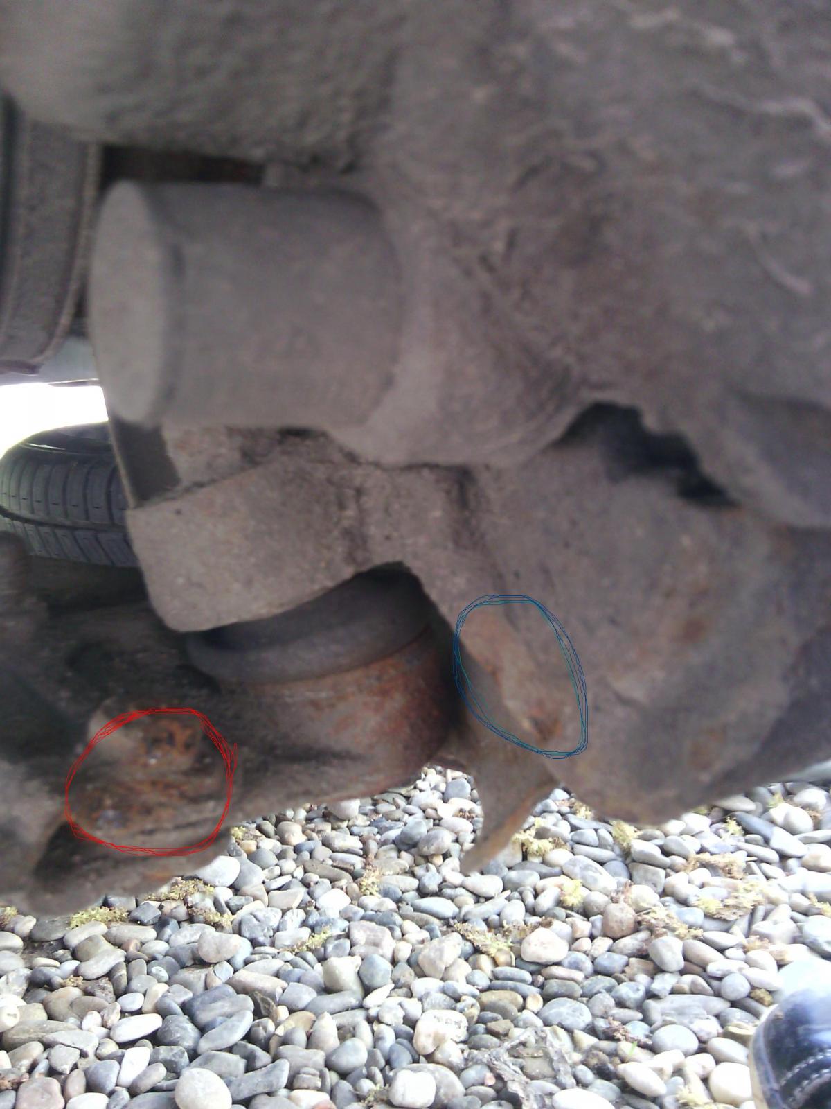

Azi am vrut să fiu harnic şi să-mi schimb pivoţii la maşină (skoda fabia 1combi). Pivoţii au joc şi fuseseră schimbaţi ultima dată în august 2012, de atunci nu s-a mai umblat la ei. La o primă inspecţie vizuală am găsit urme de lovituri la unul din şuruburile de fixare ale pivotului pe braţ, mai exact cel dinspre partea din faţă a maşinii. Urme se regăsesc şi pe partea de jos a ansamblului butuc-fuzetă. Se pare că în momentul când virez maxim dreapta butucul de pe partea stângă loveşte în pivot. La fel se întâmplă cu partea dreaptă a maşinii, la virajul maxim stânga (aceleaşi urme se regăsesc pe ambii pivoţi).  Care este cauza acestor lovituri, de ce ajunge să lovească butucul în pivot, mai trebuie înfiletate bieletele de direcţie (deşi la schimbarea lor s-a respectat numărul de filete câte au fost la demontarea celor vechi)?

teoretic are logica ce spui tu dar ai facut unghiul de fuga dupa schimbarea bieletelor?
Bineînţeles, nici nu încape discuţie. Chiar de 2 ori, pentru că o dată au fost reglate unghiurile la service-ul unde am schimbat bieletele, dar nu mi-a plăcut cum a ieşit şi apoi, la câteva zile le-am refăcut la un service unde ştiam că au standul calibrat bine şi sunt şi pricepuţi în asta. Dimensiunea roţilor nu cred că influenţează (vara - 195/50/15, iarna - 185/60/14) pentru că până acum am mai umblat pe sub maşină (schimbat cap planetară dreapta, ambreiaj, schimbat bucşe bara stabilizatoare, suport cutie viteză, flanşe+rulment sarcină la amortizoare.....) şi nu erau aceste urme. Înclin să cred că de la bieletele de direcţie se trage, dar cum au ieşit totuşi unghiurile bune, pentru că în cazul ăsta ar fi trebuit ca unghiul de convergenţă să fie prea închis şi să tragă la viraje prea mult spre interior partea din faţă a roţilor - teoretic. Cauciucurile nu sunt tocite neuniform, nu fluieră roţile în viraje, nu trage stânga/dreapta deci unghiurile sunt bune.  O să rog băieţii la service să mai verifice problema, vineri am o programare să schimb amortizoarele şi schimb şi pivoţii cu această ocazie. Vedem după aceea.....
sa ne spui cum ai rezolvat. totusi daca unghiurile sunt bune nu are voie sa atinga.
Problema a fost elucidată.....şi remediată : când am luat maşina acum aproape 2 ani, am băgat-o în service (altul faţă de cel la care mă duc acum) şi au fost schimbate mai multe pe la ea, inclusiv pivoţii. "Mecanicul" care s-a ocupat de ea a pus pivoţii invers, adică cel care era de stânga l-a pus pe dreapta şi  cel de dreapta l-a pus pe stânga. Azi am schimbat amortizoarele faţă şi pivoţii, aceştia fiind montaţi corect de data asta. La proba de viraj maxim stânga-dreapta nu mai ajunge butucul să lovească în braţ/pivot, deci problema de aici era, de la montajul incorect. Aşa că, atenţie la ce mecanici ajunge să vă lucreze pe la maşină. O zi bună la toţi!
