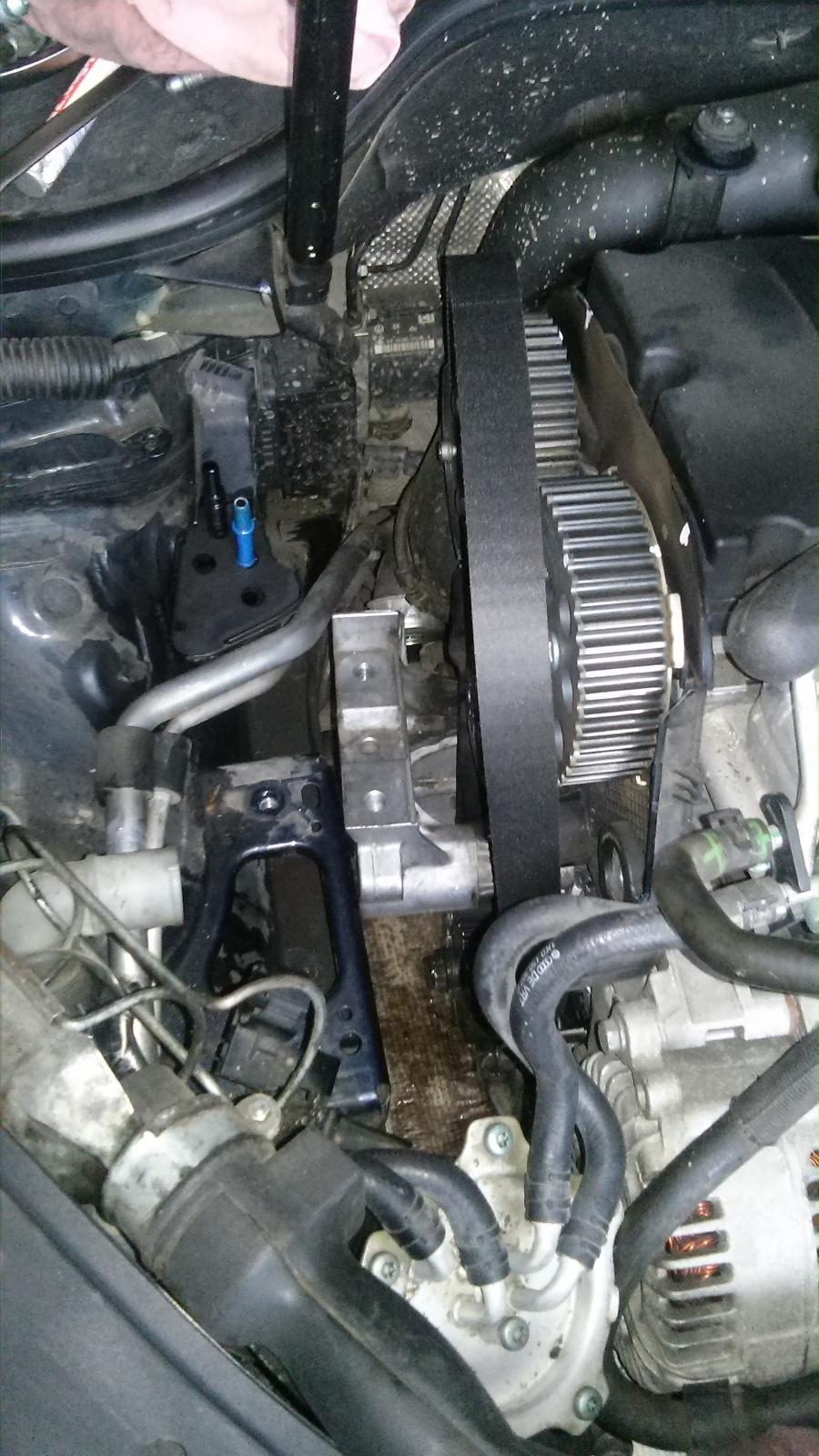

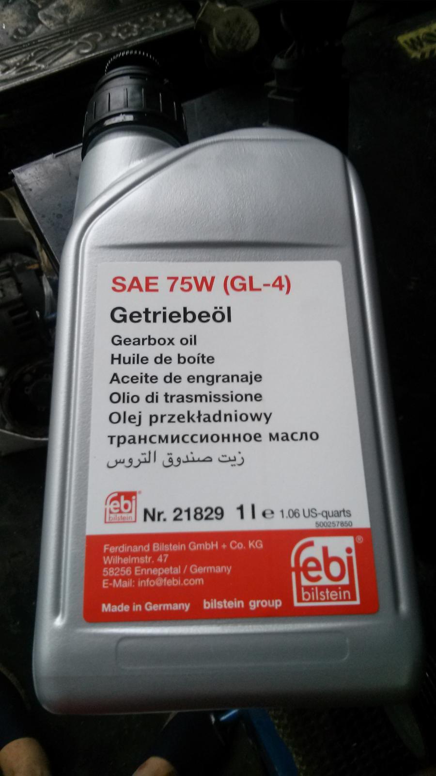

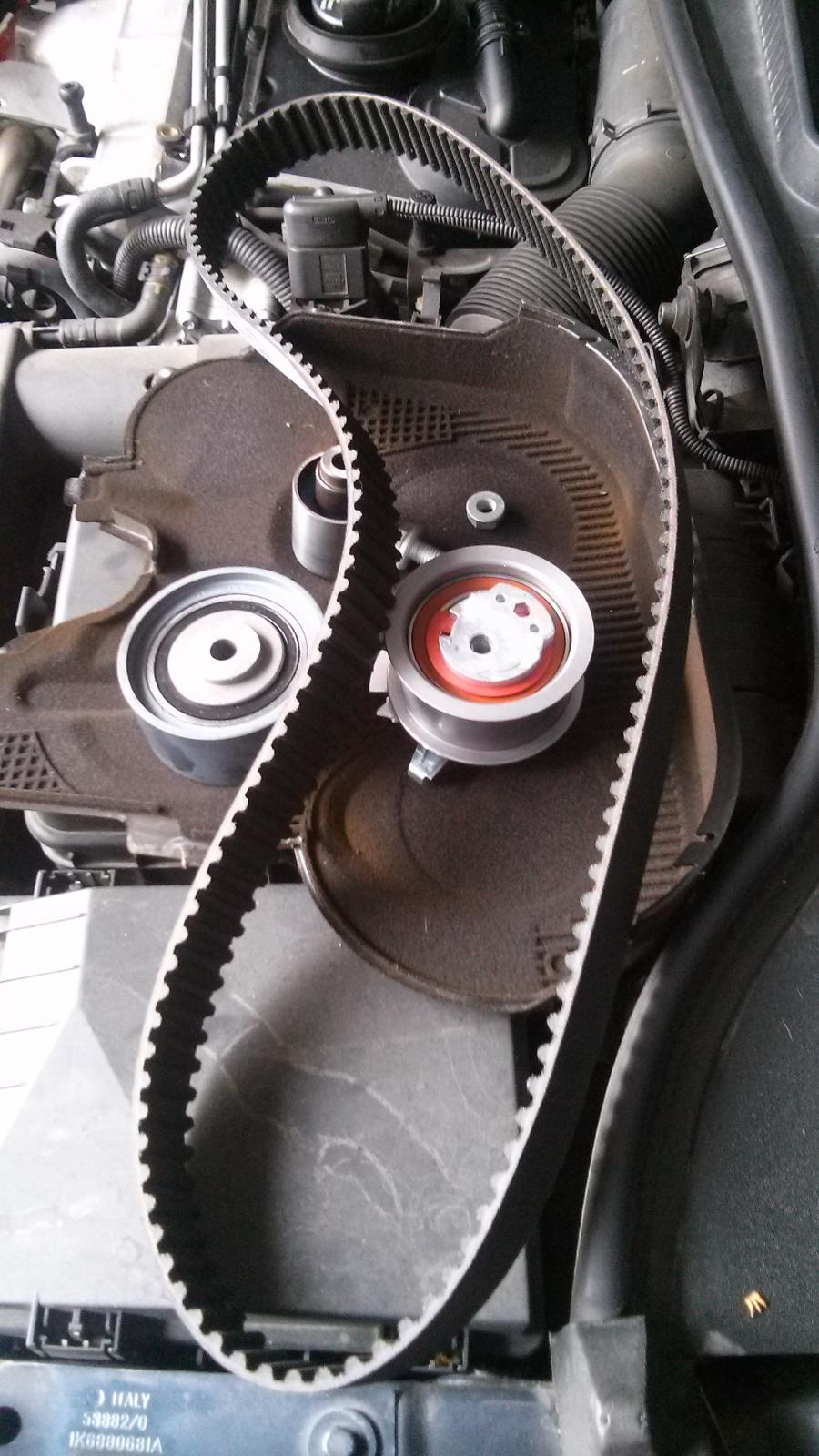

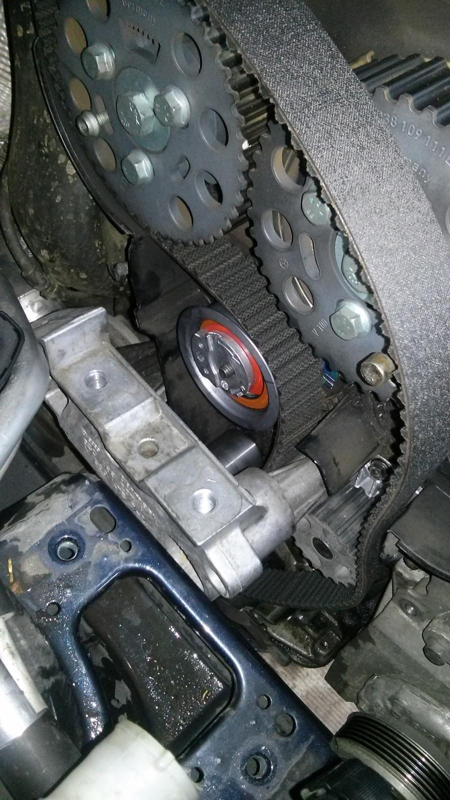

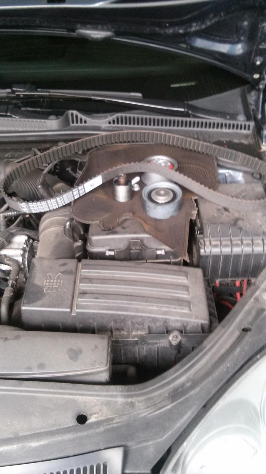

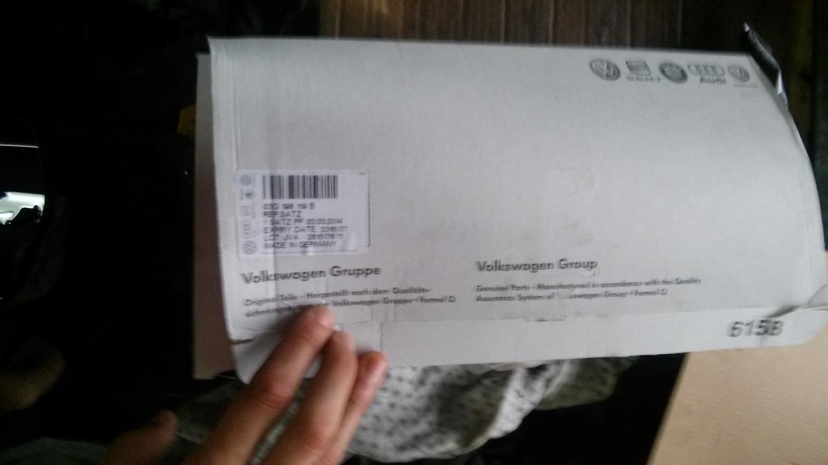

Niste poze de la schimbatul distributiei si uleiului din caseta mai nou masinuta are 178.000 km
post-104999-0-16228200-1405092982_thumb.post-104999-0-55006800-1405092968_thumb.post-104999-0-54192300-1405092957_thumb.post-104999-0-08465400-1405092942_thumb.
post-104999-0-69858500-1405093076_thumb.post-104999-0-30734300-1405093086_thumb.post-104999-0-05196200-1405093095_thumb.post-104999-0-20321700-1405093102_thumb.post-104999-0-71408200-1405093108_thumb.
Urmeaza sa spal motorul , sa pun folie pe geamuri si sper sa reusesc sa vopsesc si manerele de la portiere :)

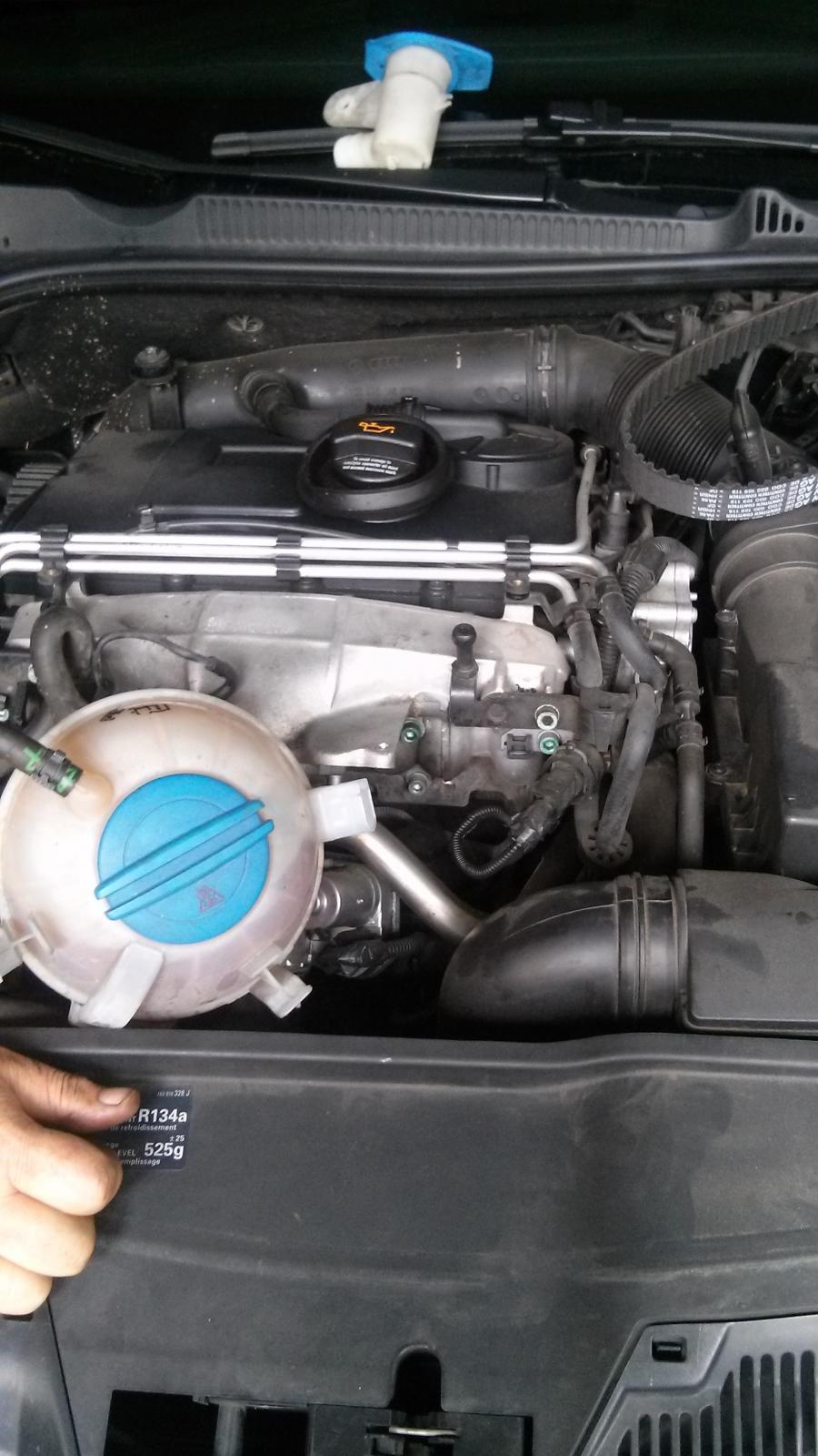

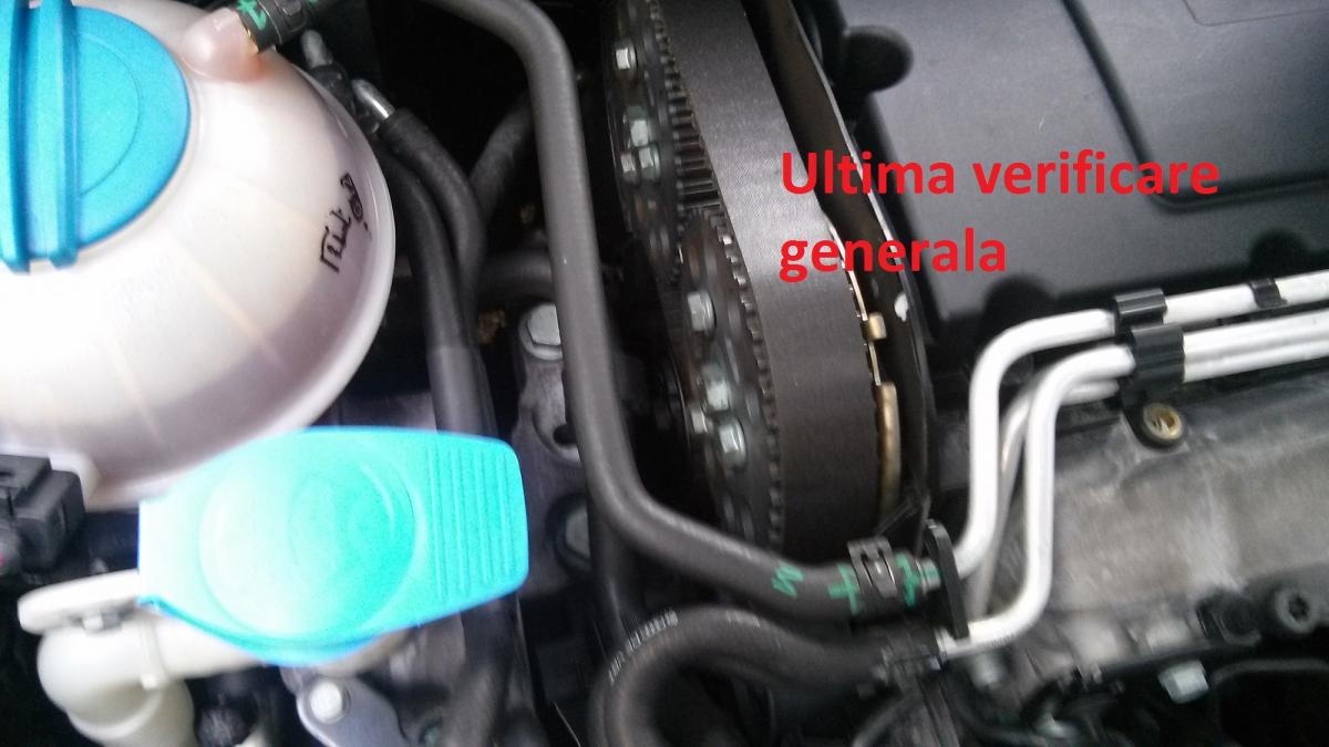

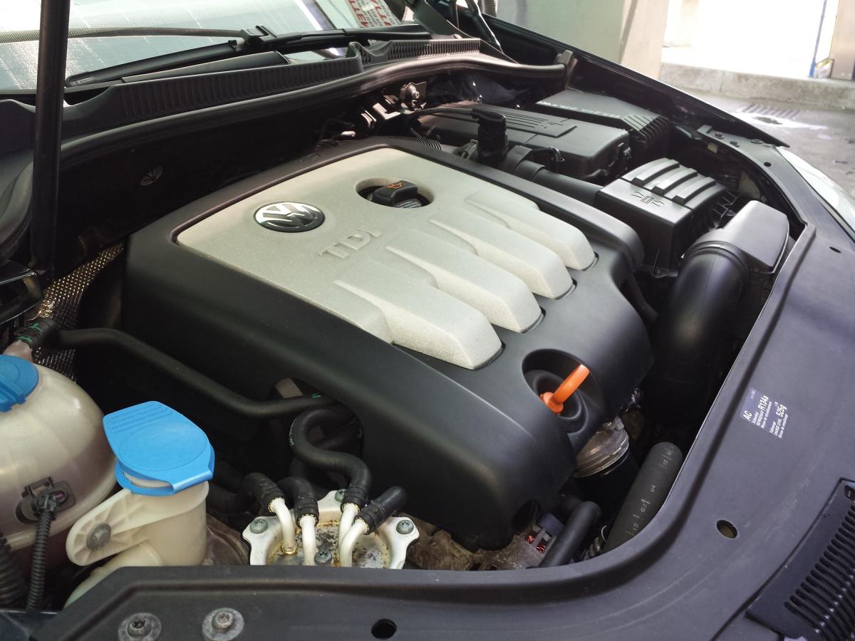

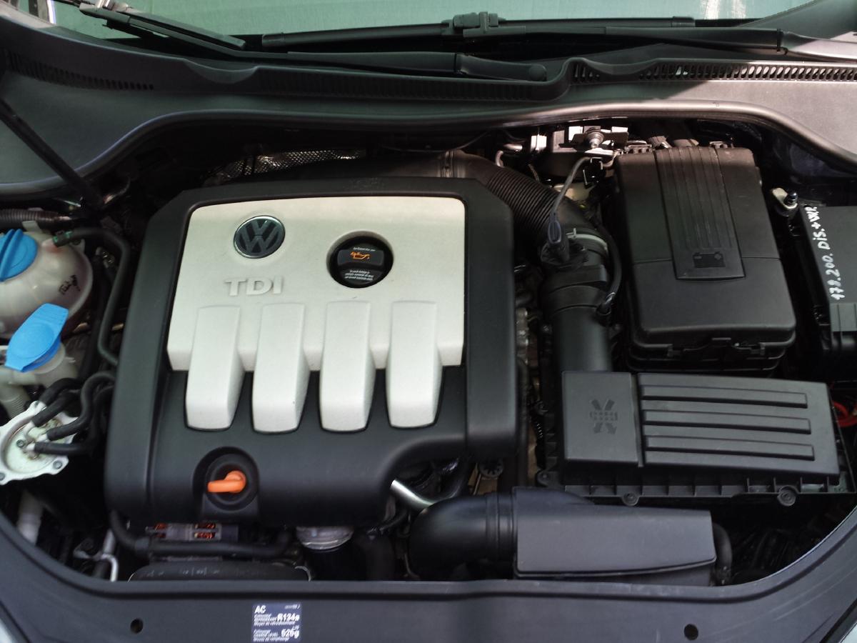

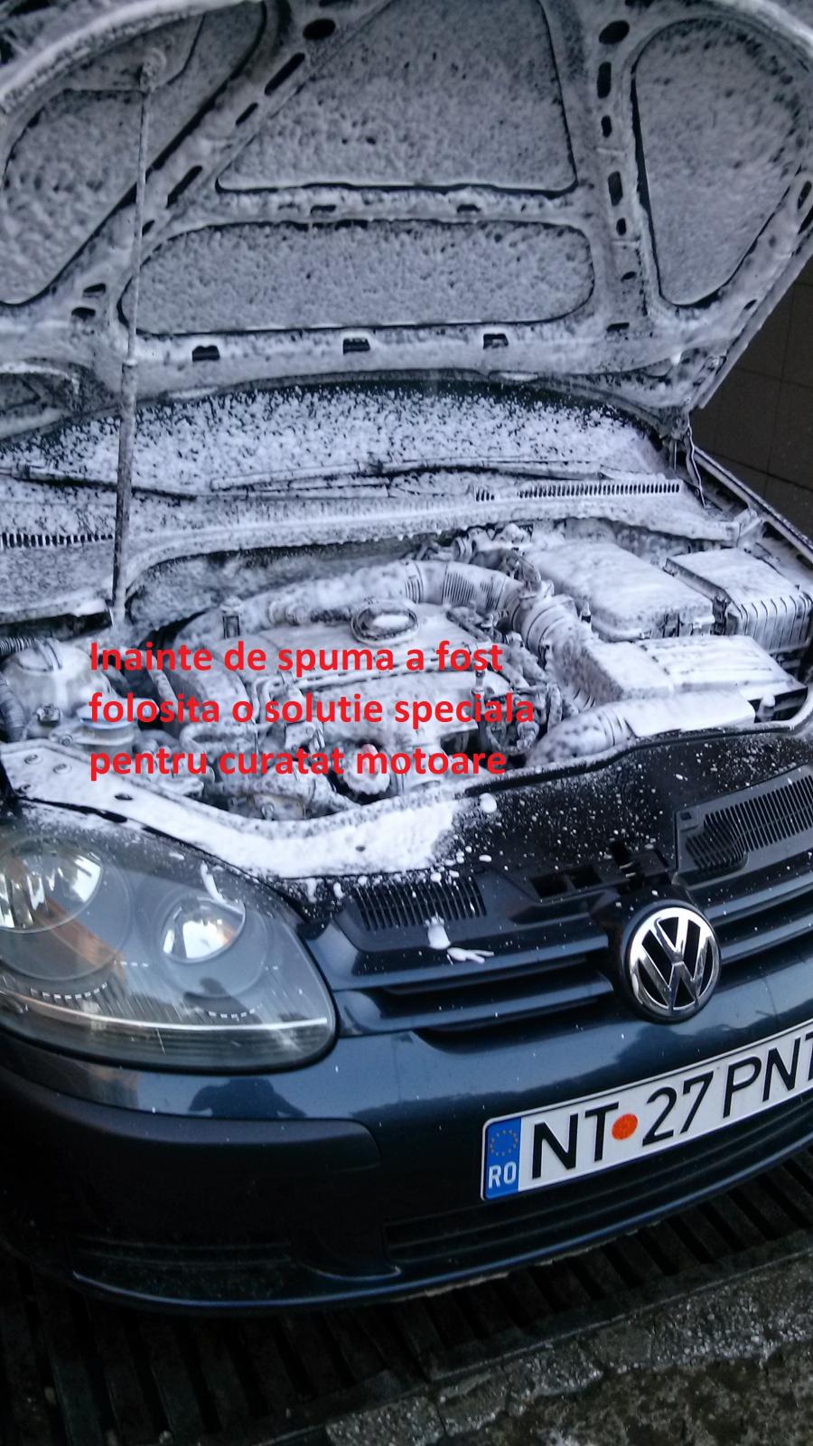

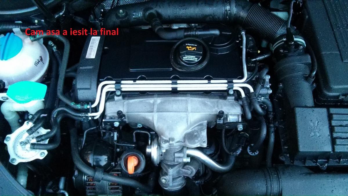

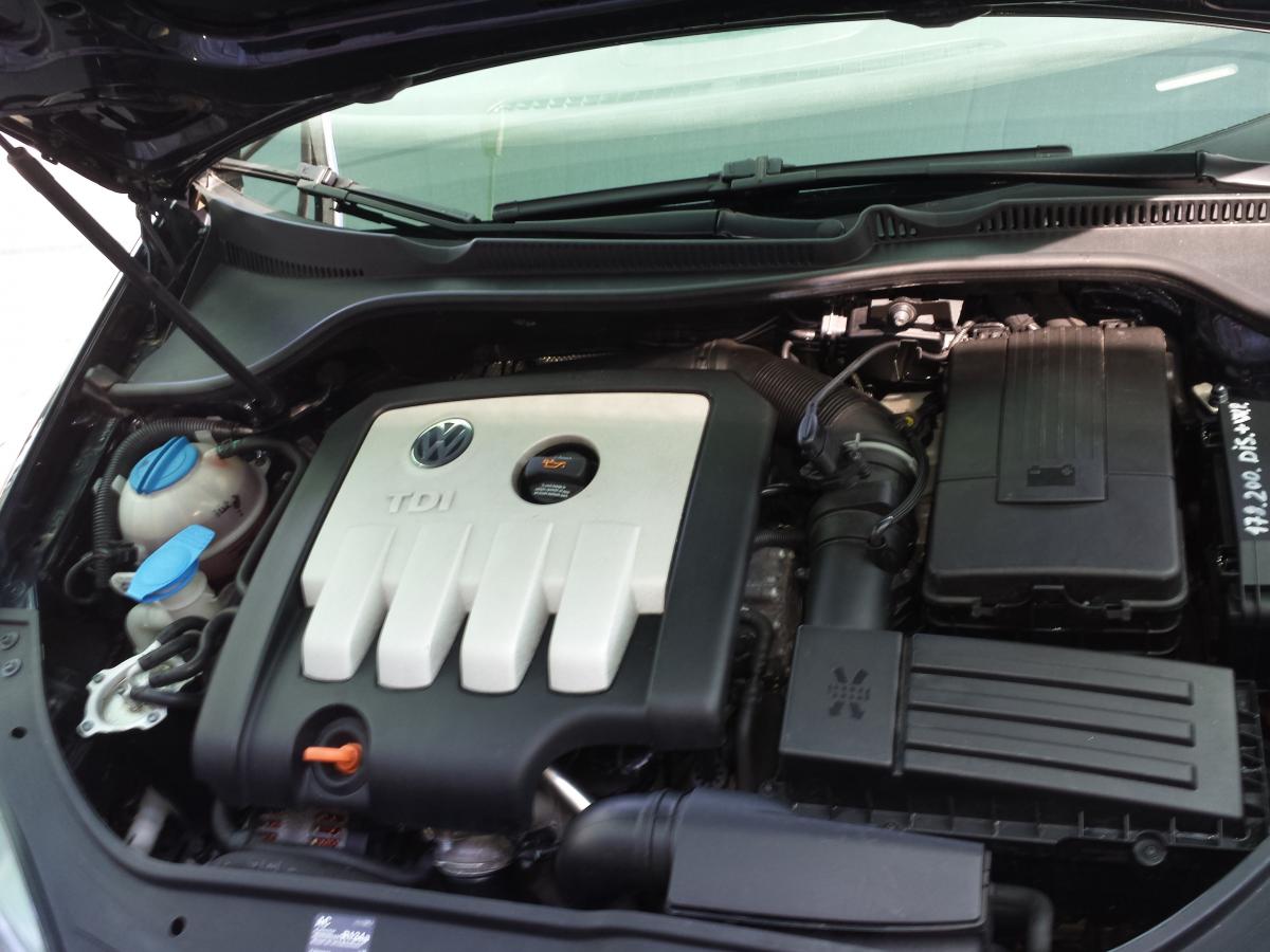

Va rog nu mai veniti aici cu comentarii gen " De ce vei spala motorul ? " . In alta ordine de idei va prezint prin niste poze spalarea motorului si ultima verificare facuta la motor

Foarte tare a iesit !  Te rog publica numele solutiilor folosite :)
Eu cand mi-am spalat motorul acuma cativa ani, am uitat sa dau pasla aia de pe capota. Vad ca tu ai fost inspirat. Nu ai prea mult lichid de racire in bidon? :D
Ieri am facut revizia la masina....si am ramas setat pe lichide.
nicusor_pintilie
Solutiile nu le cunosc spalarea a fost facuta de o spalatorie din orasul Roman jud Neamt si au folosit solutiile lor nu am fost curios sa ii intreb ce firma sunt sau ceva de genu iar in bidonul lichidului de racire parerea mea e la nivel optim doar ce a trecut ieri printro verificare oricum mersi pentru instiintare :)
Modificat de nicusor_pintilie
Fara sa te supar,dar pe bidon lichid racire este trecut minim si maxim,iar tu esti peste maxim!
Frumoasa masina!
Este cu mult peste maxim :) cine a completat si i-a tremurat mana mai mult cu jumatate de litru :)

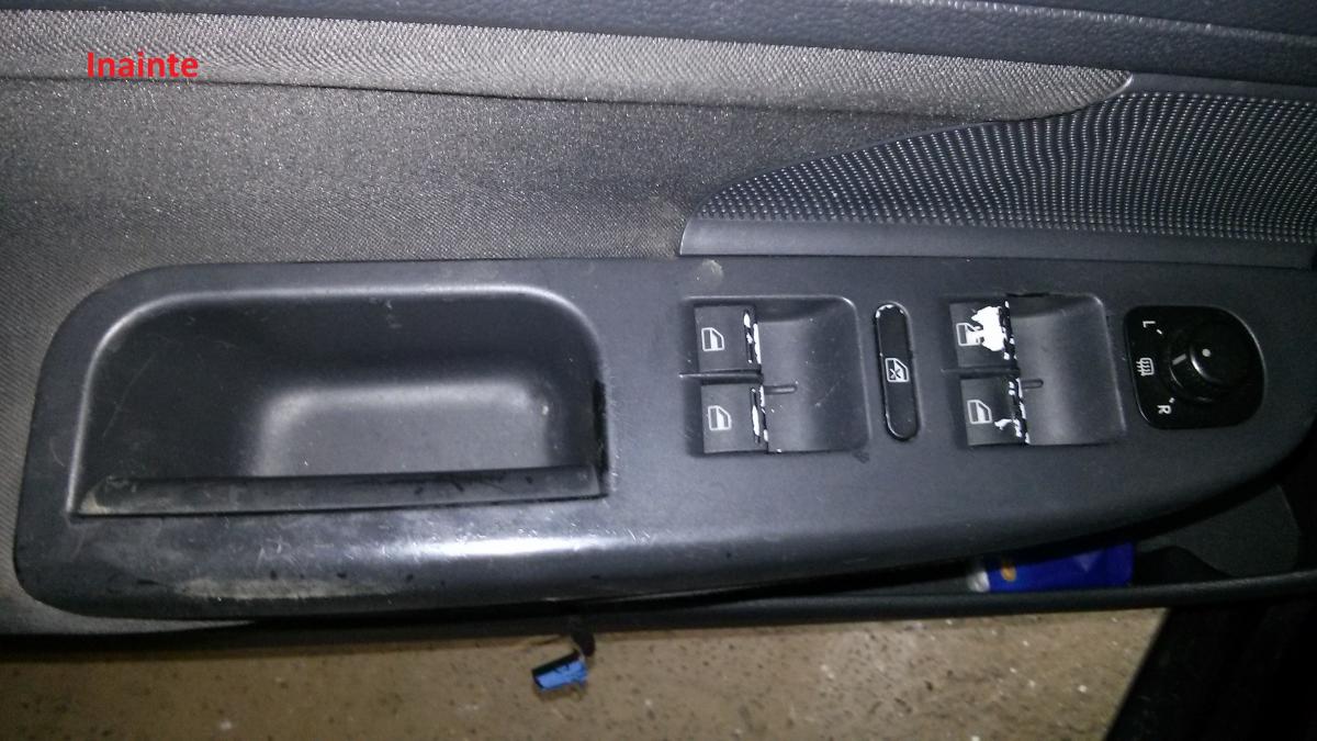

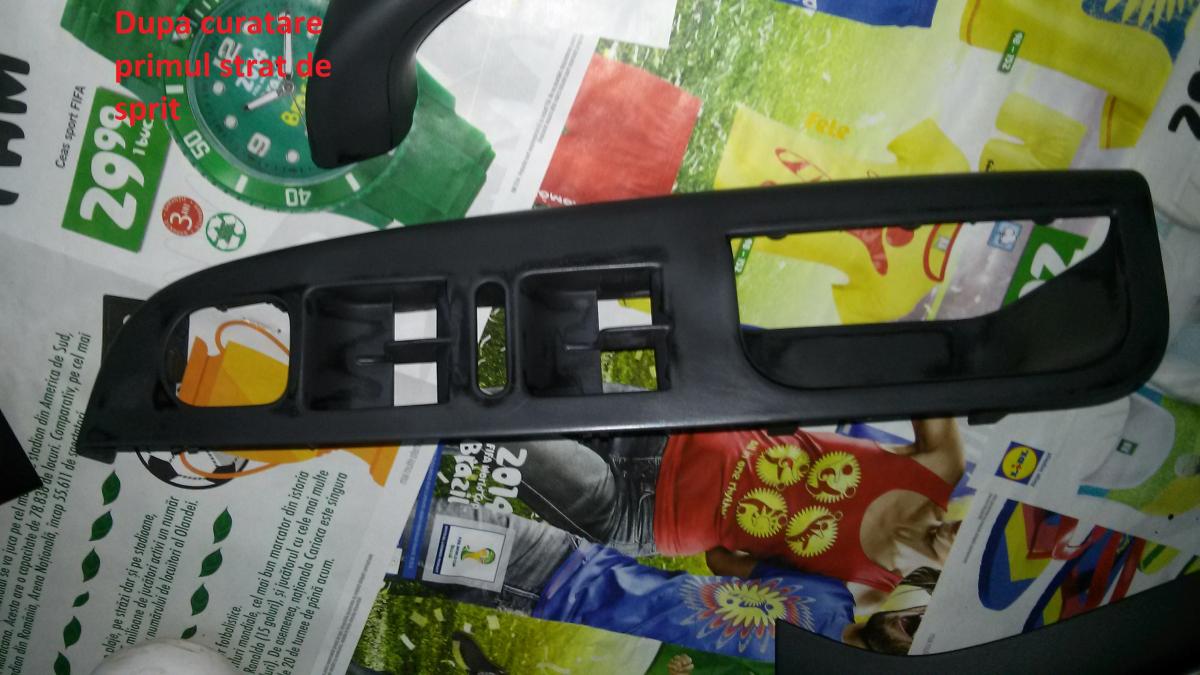

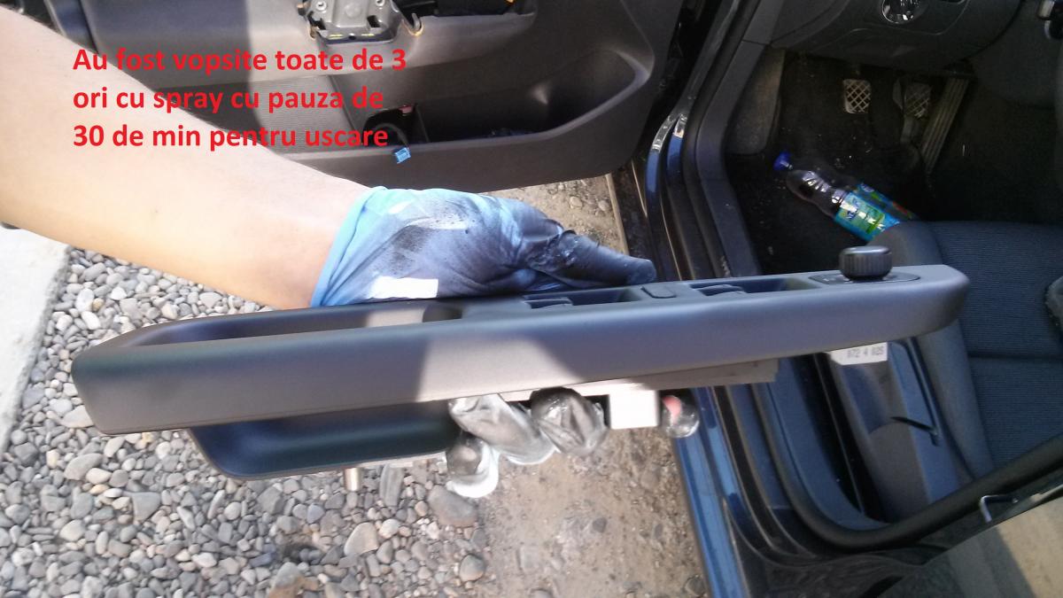

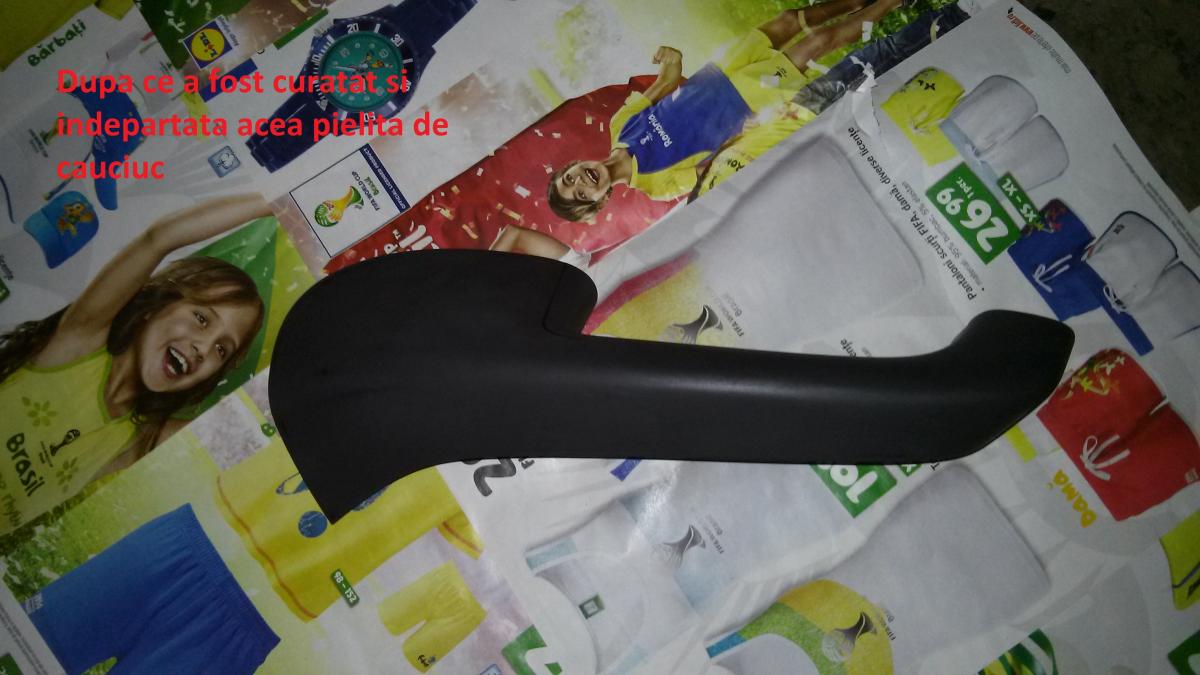

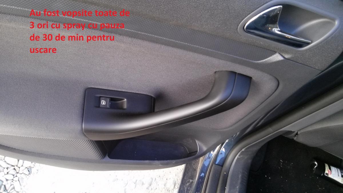

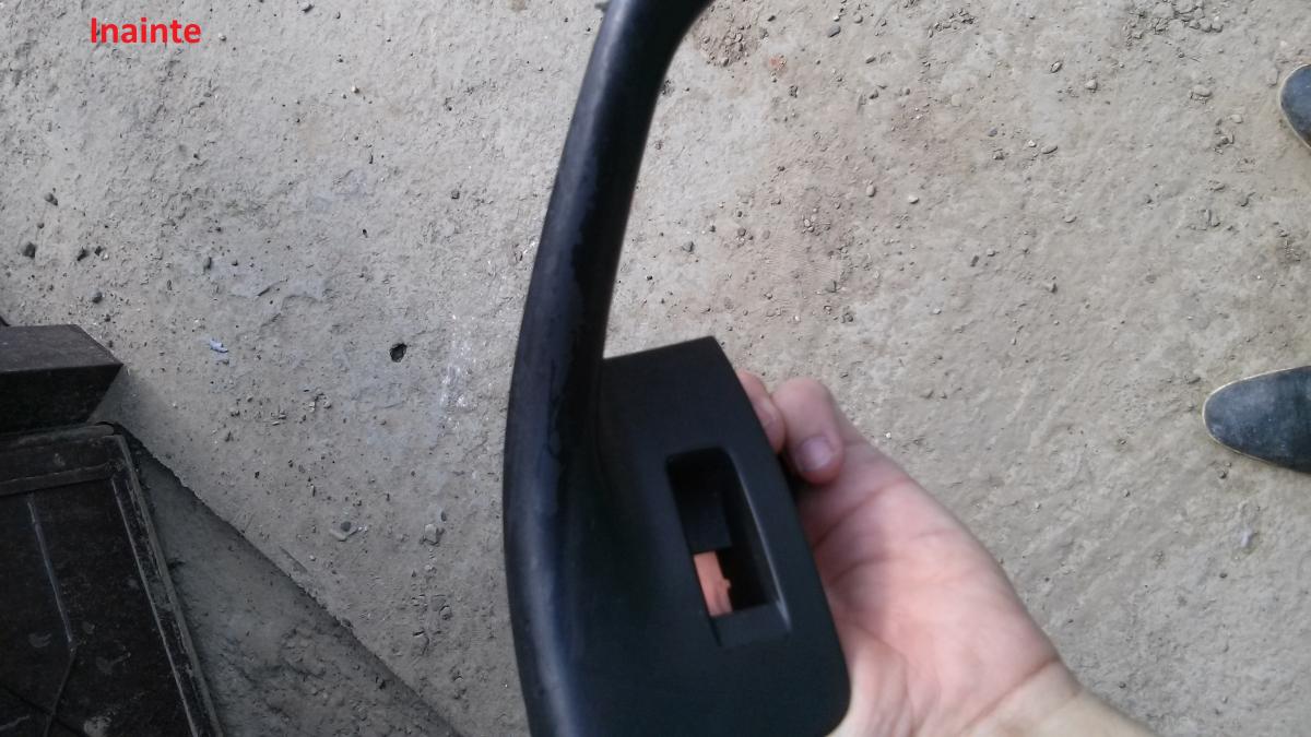

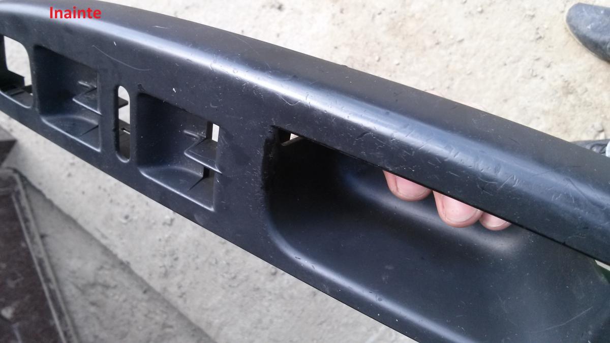

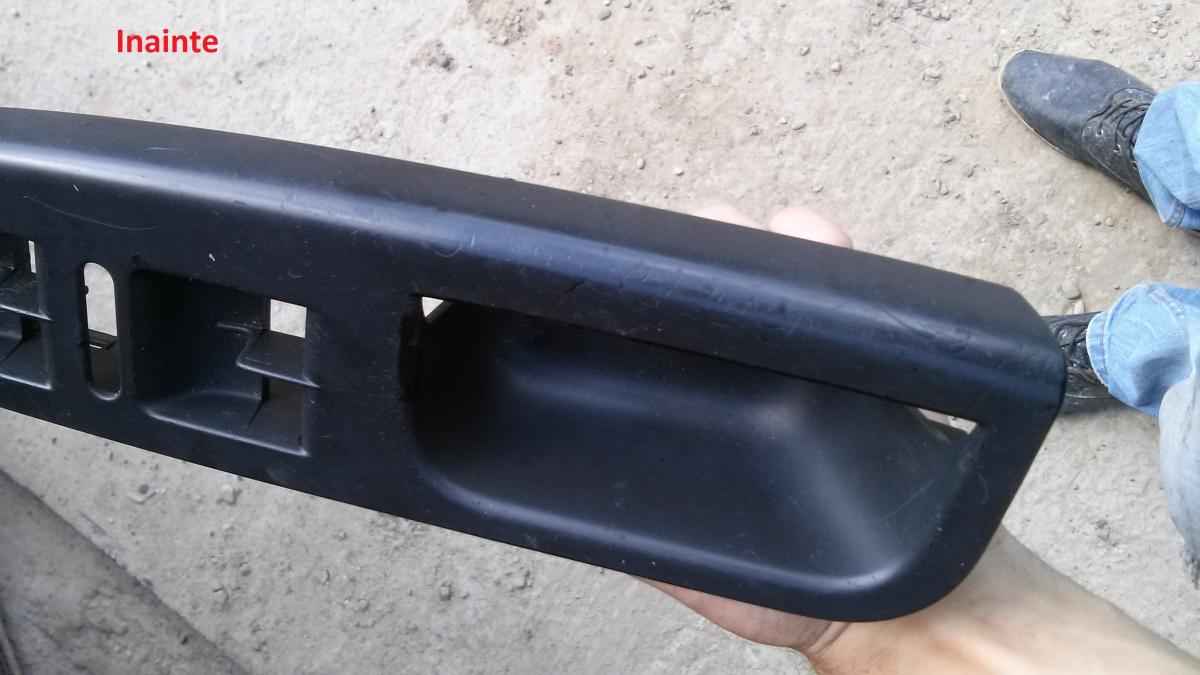

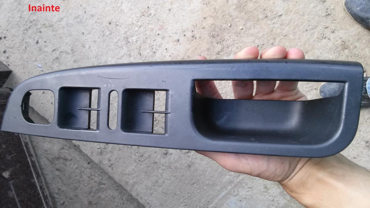

Si am rezolvato si cu manerele   post-104999-0-81771000-1405706804_thumb.post-104999-0-48580700-1405706857_thumb.post-104999-0-67581100-1405706893_thumb.post-104999-0-57047000-1405706731_thumb.
post-104999-0-26267300-1405707004_thumb.post-104999-0-37246000-1405707049_thumb.post-104999-0-17454700-1405707090_thumb.post-104999-0-95606300-1405707205_thumb.

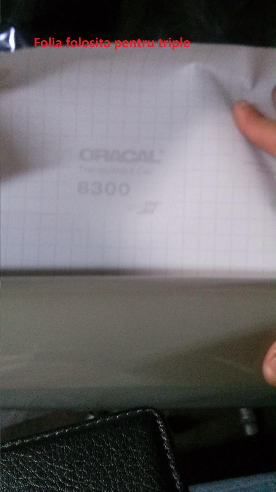

post-104999-0-55806800-1405707320_thumb.  urmeaza folierea geamurilor si a triplelor bineinteles :)   :D
Ok niste mici detalii, cu ce ai dat jos stratul de cauciuc (am citit threadul dedicat, oare merge jos cu periuta de dinti+ pasta ciff?) si ce spray ai folosit? poti detalia te rog? vreau sa le fac si eu.
De asemenea, ca sa dai jos manerele respective, trebuie sa dai jos fetele de usi?  Au iesit foarte bine.
Modificat de deenman
nicusor_pintilie
Mersi , da trebuie date fetele de portiera jos pentru indepartarea partii de cauciuc se foloseste smirghel fin  apoi dat spirt si apoi dai de 3 ori cu spray in cazul meu a fost de la wurth negru mat faci pauza 30 de min intre intervalele de vopsit pentru uscare dar totusi iti recomand sa faci ca mine , sa lasi pe altcineva care se princepe nu vreau sa te descurajez dar e foarte posibil sa nu iti iasa cum iti doresti.

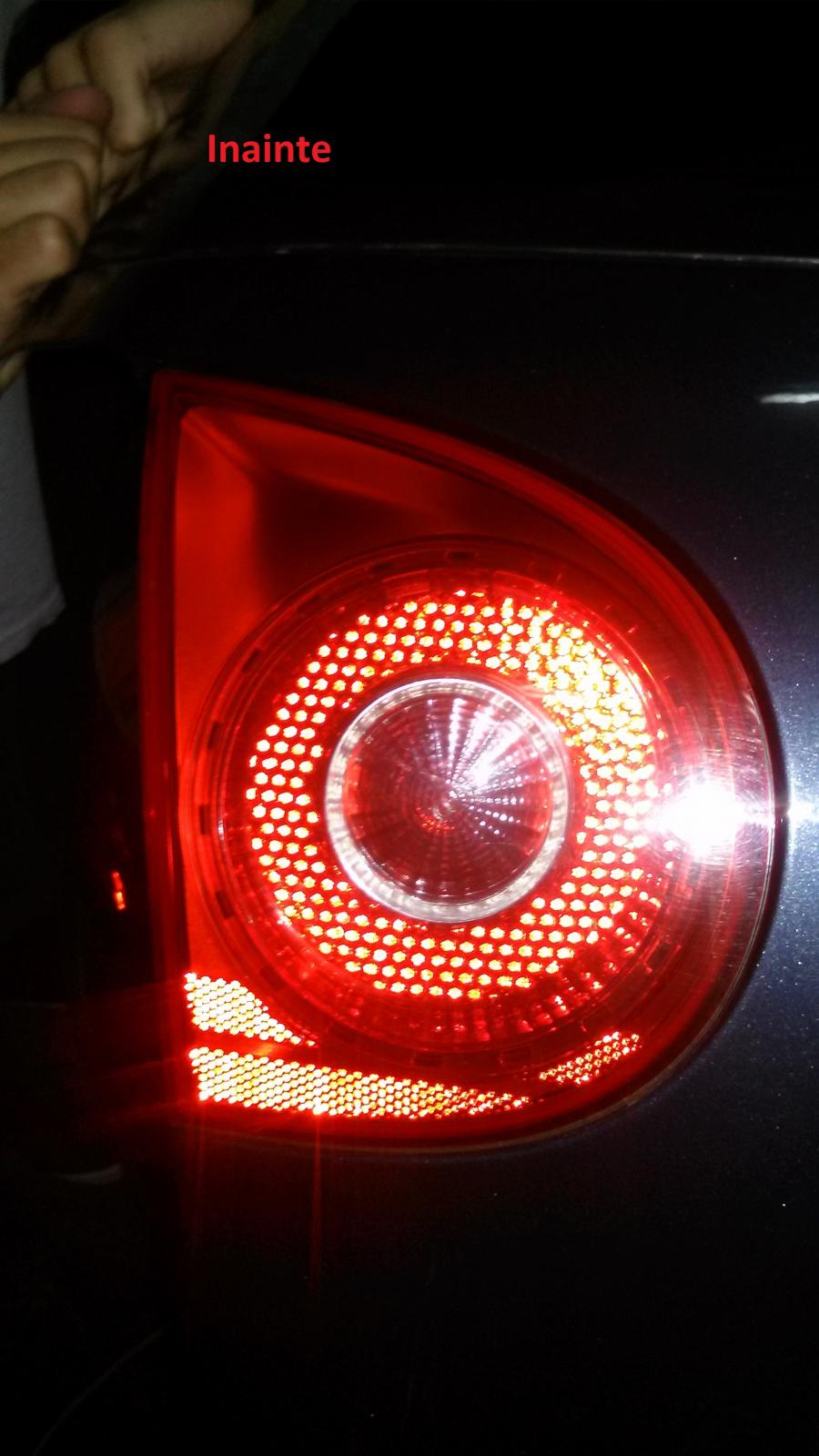

In sfarsit am gasit in dezmembrari .... post-104999-0-74960600-1405793295_thumb.post-104999-0-43082500-1405793441_thumb.  sincer nu imi convenea sa platesc 300 de lei pe chinezariile care ti le comanda cei de la piese auto asa zisele piese originale care au doar cutia originala vw sau sa dau 100 si ceva de euro aici in IT in reprezentanta am asteptat si am luato  la un pret fffff mic  :D

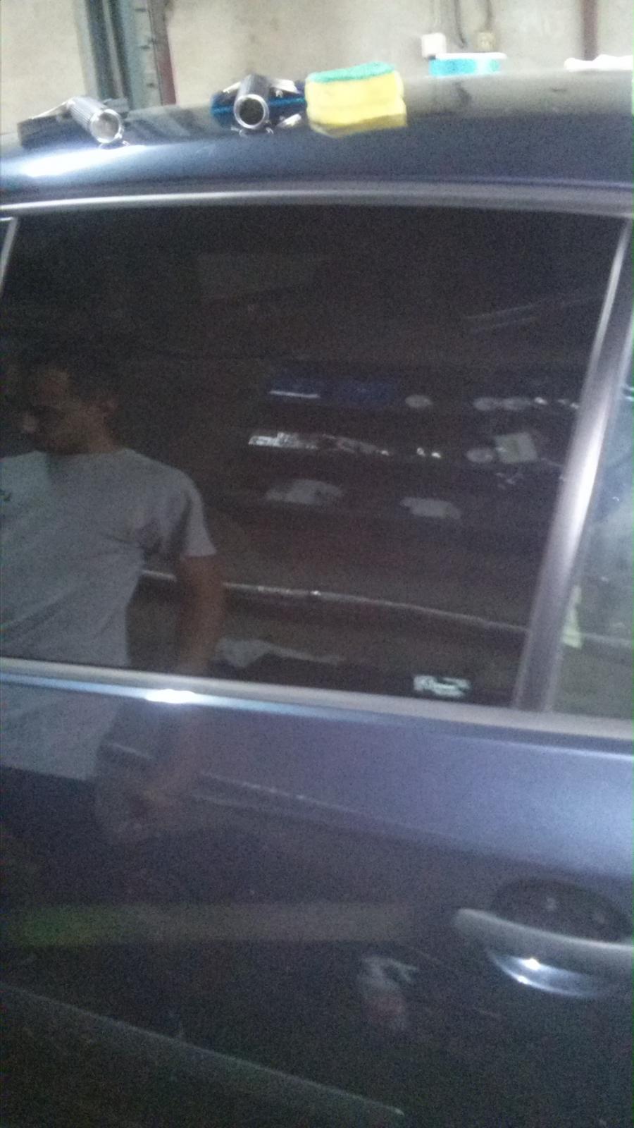

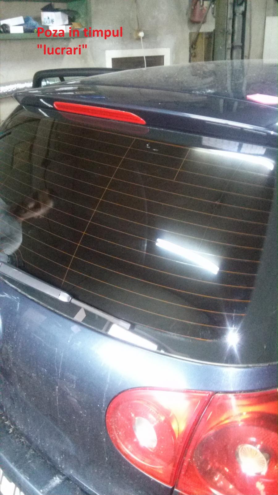

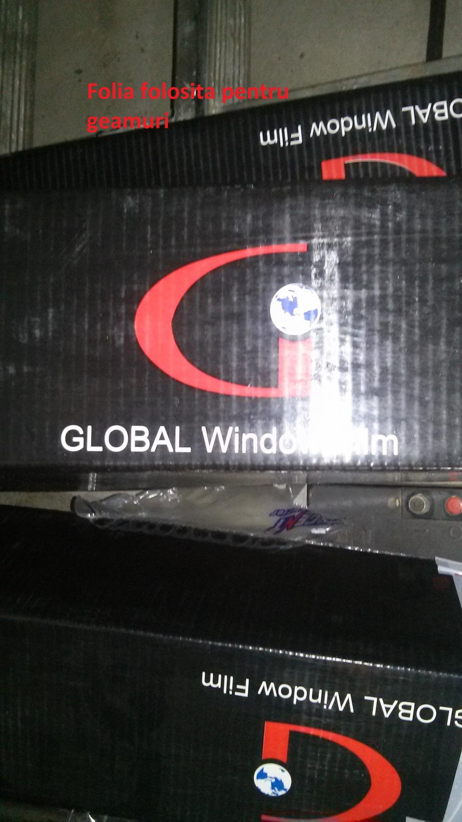

Si cum am promis , in timpul "lucrari" post-104999-0-44016500-1406192334_thumb.post-104999-0-77308300-1406192293_thumb.post-104999-0-56970300-1406192199_thumb.post-104999-0-76730900-1406192243_thumb.post-104999-0-04623300-1406192487_thumb. , rezultatul final.. post-104999-0-21689600-1406192915_thumb.post-104999-0-12572100-1406192883_thumb.post-104999-0-44384500-1406192778_thumb.post-104999-0-51976500-1406192726_thumb.post-104999-0-99716800-1406193173_thumb.post-104999-0-84234100-1406193006_thumb.post-104999-0-40792700-1406193057_thumb.post-104999-0-93215100-1406193192_thumb. , cu aceasta ocazie m-am ocupat si de capacele de protectie din plastic ale motorului post-104999-0-46493700-1406193639_thumb.post-104999-0-97234700-1406193476_thumb.post-104999-0-75195400-1406193402_thumb.

Salut. Cum se da jos manerul de la usa? Cineva mi-a zis ca trebuie sa dau jos portiera dar nu prea cred din moment ce am vazut si in poza ta ca a venit jos doar manerul. :) Pt. plasticele de motor ce solutie ai folosit?
nicusor_pintilie
Deci manerul e format din 2 bucati adica se deschide in 2 prima jumatate o dai la o parte bagand o surubelnita cu varful foarte subtire cu grija sa nu zgarii in mijlocul manerului ridicand in sus si apoi cand ai dat la o parte partea de sus a manerului vei gasi un surub in mijloc dupa ce il dai jos iese si partea de jos (in cazul in care te refereai la manerele de pe spate si portiera dreapta fata ) pe fata la sofer trebuie sa bagi la fel ceva cu varful foarte ascutit si subtire pe dedesubtul manereului ridicand in sus usor usor de la stanga la dreapta ai grija sa nu rupi acele "urechi" deci nu trebuie date jos fetele de portiera sau mai bine dute la cineva care se pricepe sper ca te-a ajutat sfatul meu iar pentru capacele de plastic am folosit o salutie pentru curatat toate suprafetele am luato din IT daca o poti procura sau ai pe cineva pe aici zimi si iti trimit o poza cu produsul ;)
