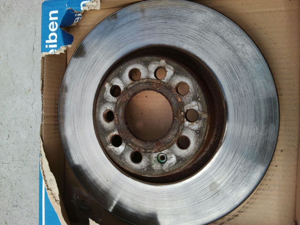

Pana la urma am ales placute ATE Ceramic cu discuri ATE Power Disc. Legat de franarile la rece pot spune ca franeaza la fel de bn ca placutele normale. Merita din plin investitia. Discurile originale sunt de vanzare+placutele EBC Red stuff. Mai merg inca cel putin 30000km.
