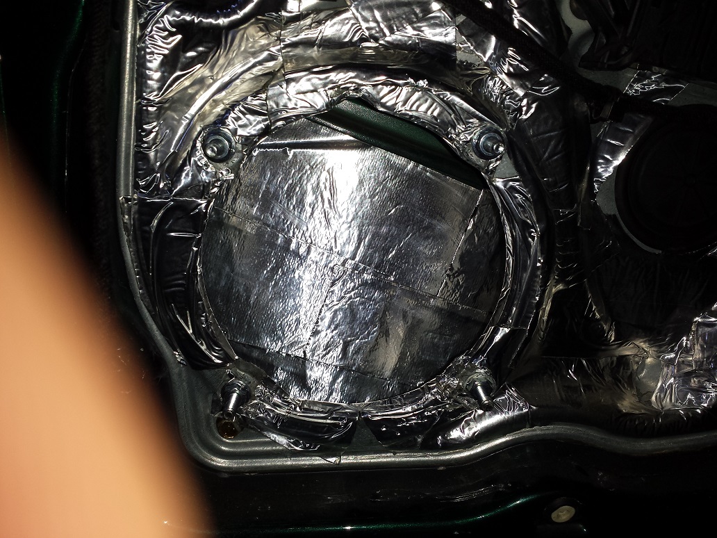

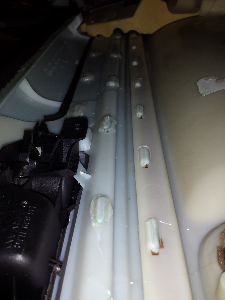

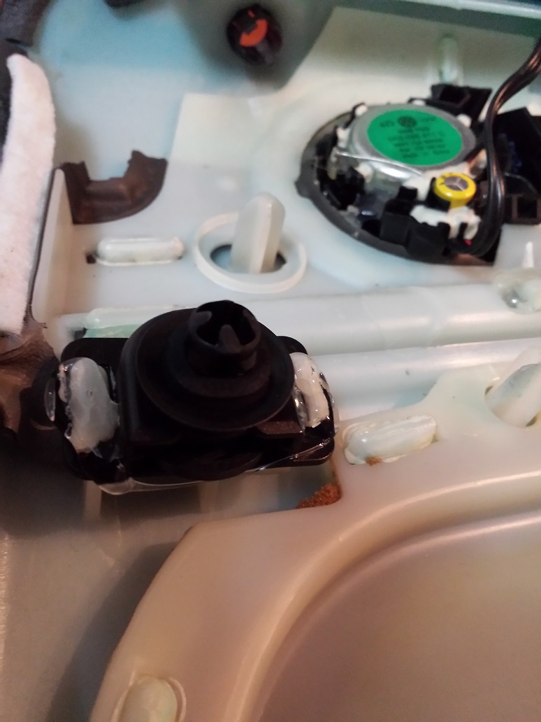

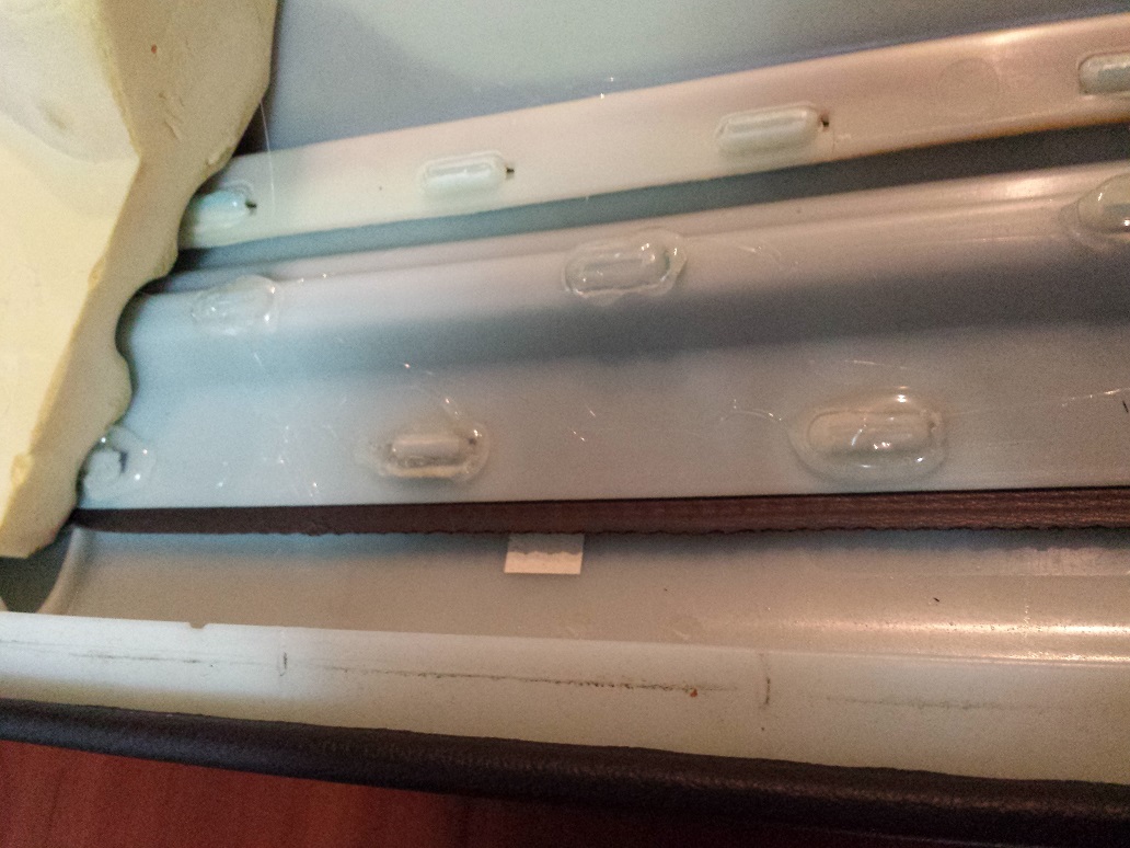

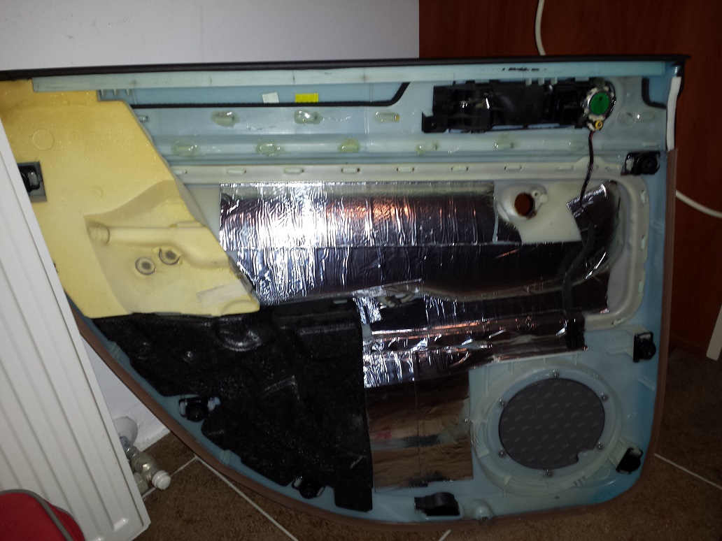

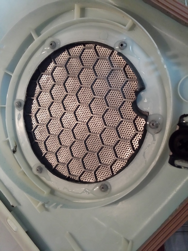

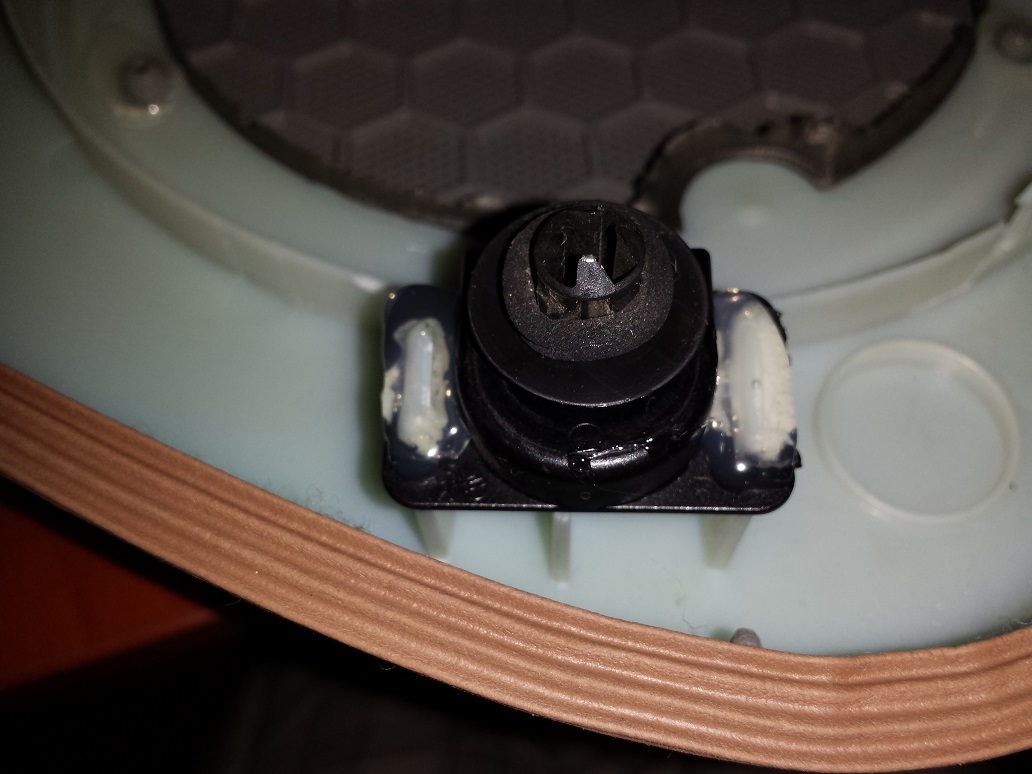

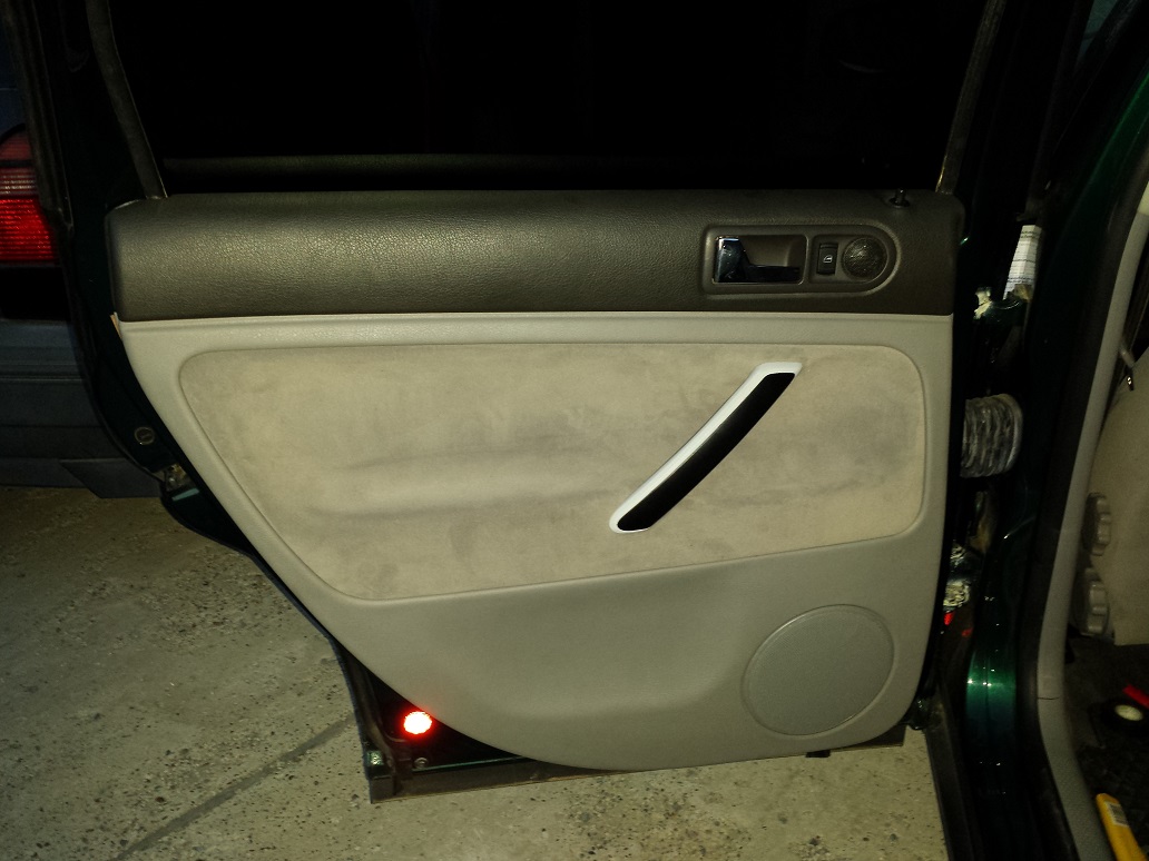

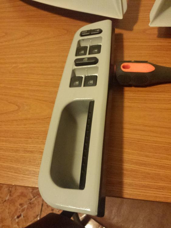

Putin timp liber ...  cablat, montat difuzoare/tweetere oem blaupunkt in potierele spate + izolatie.
Intarit cu silicon cald toate lipiturile cu plastic de pe spatele fetei de portiera.
Schimbat "fagurele" de pe fata de portiera, de la cel fara gauri la cel cu gauri pentru difuzor.
Iar finalul .... vopsit manerele, cel care tine fata portierei in primer gri iar capacul negru.
Dar sunetul este mult imbunatatit.

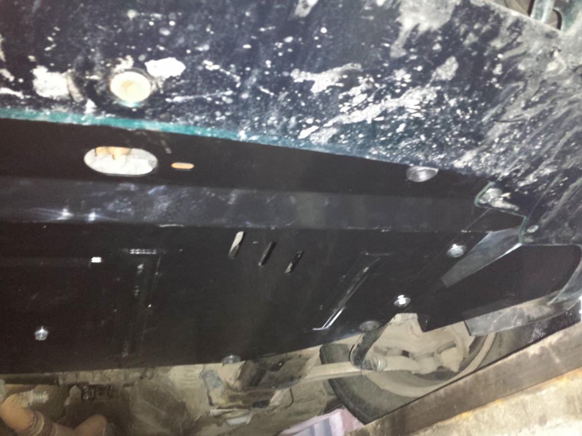

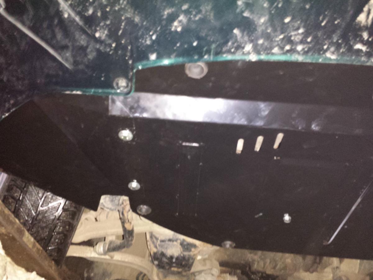

Si uite asa a venit iarna, zapada, scutul in zapada ...

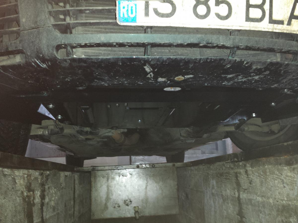

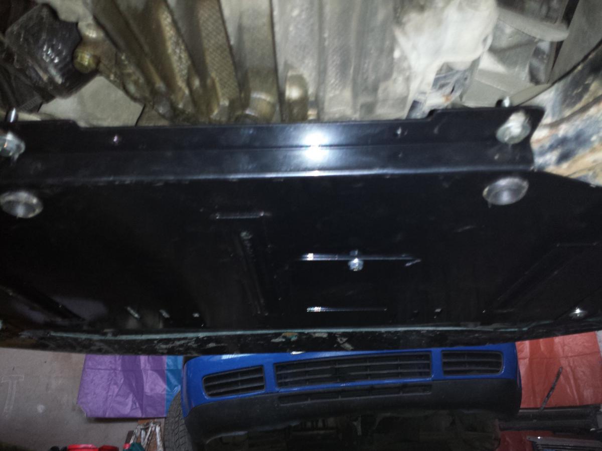

Iarna asta a fost una decisiva pentru scutul masinii mele care in final a cedat fiind prilej pentru unul nou din tabla de otel de 2 mm.
Total cam 2 ore de munca din cauza unui surub buclucas dar cu final fericit. S-a asezat perfect pe toate prinderile.

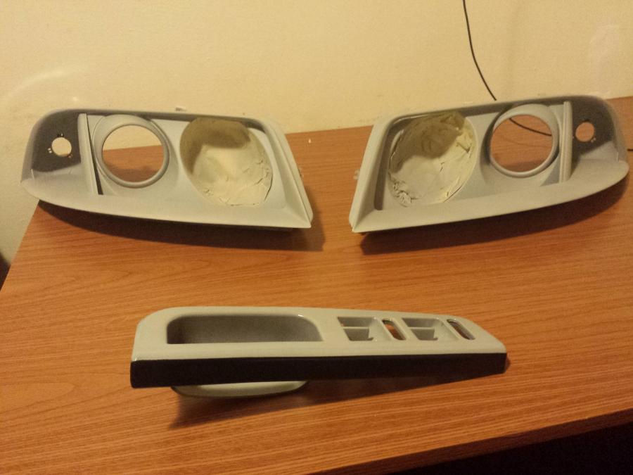

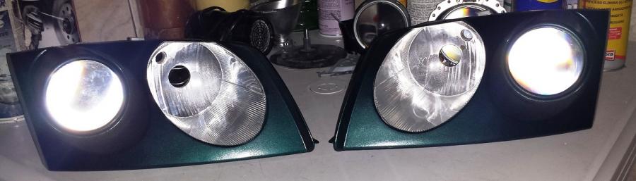

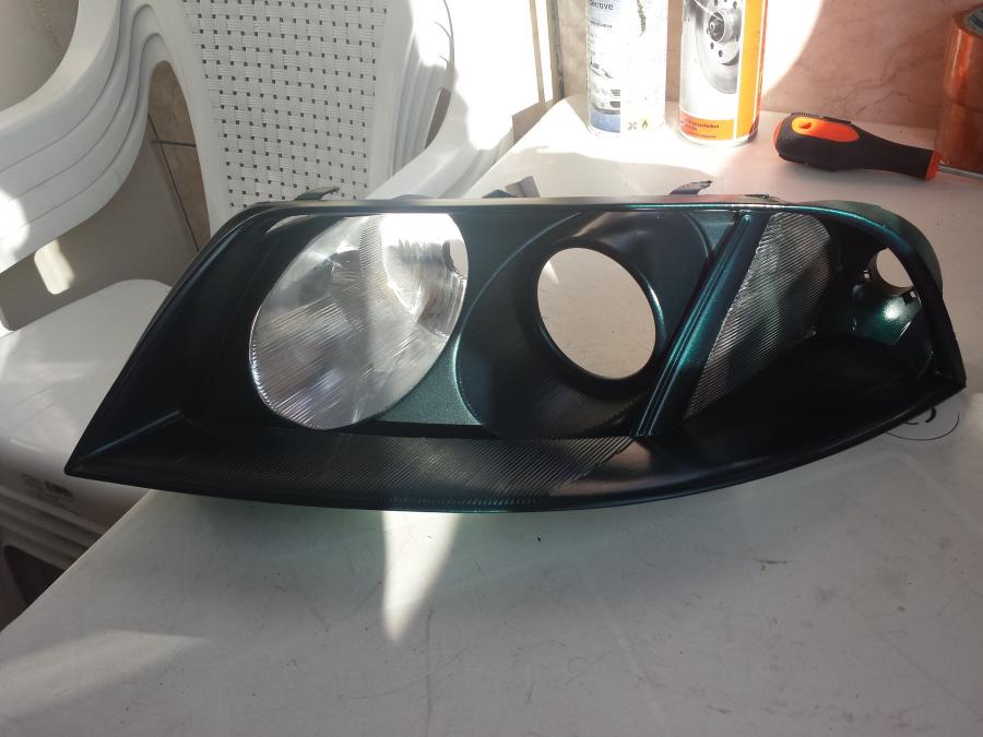

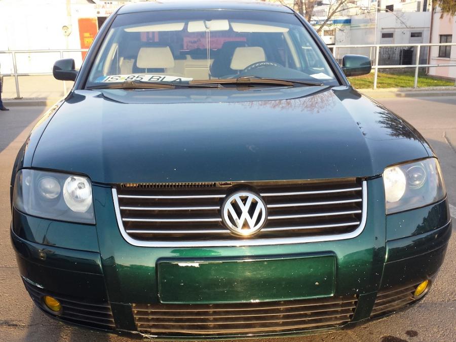

Am inceput de astazi lucrarile pentru joey mode.
Vreau in loc de culoarea Negru sa le vopsesc in culoarea masinii.
Ziua de astazi s-a oprit numai la primer. As vrea sa inlocuiesc si soclu reflectorizant din spatele lupei ca al meu e cam negru sau aveti idee daca il pot readuce la viata cu vreo vopsea ?

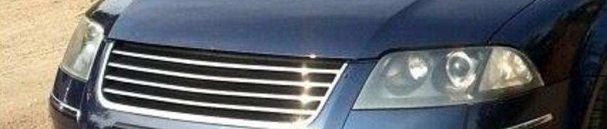

Mi-a atras atentia aceasta poza. Ce spuneti de scrisul PASSAT in farul drept ?
Destul de simpatica si ingrijita masinuta ta, dar de ce vrei sa fii asociat cu unii locuitori din Ciurea, prin adaugarea acelui scris in farul drept? Sunt convins ca va arata bine si fara, parerea mea.
Ha ha, deja am renuntat la idee dupa ce a scris colegul #Muale ca e tiganie. Voiam inca o parere macar sa ma conving si eu.
Acum ramane sa vad cum fac cu oglinda din spatele lupei, locasul unde se pune becul, ale mele sunt cam innegrite, iar daca nu le pot readuce la viata sa iau altele care se potrivesc.

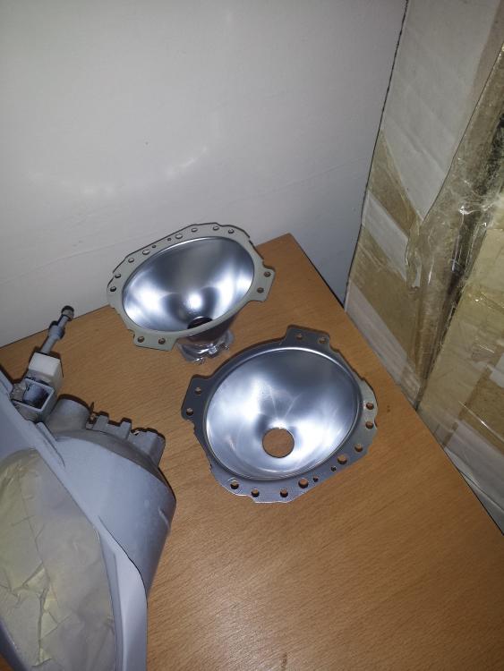

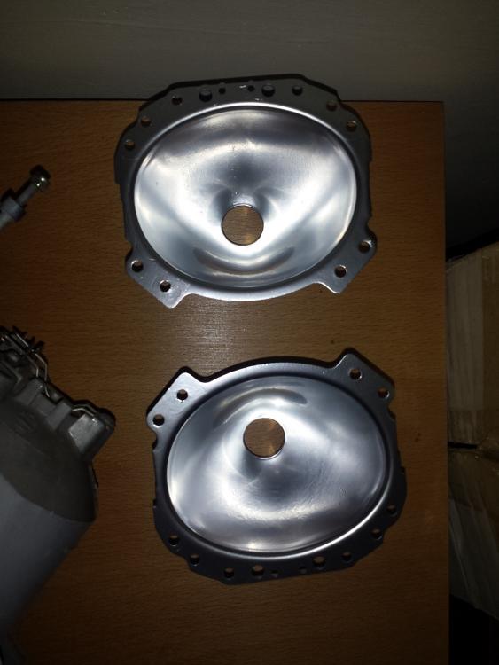

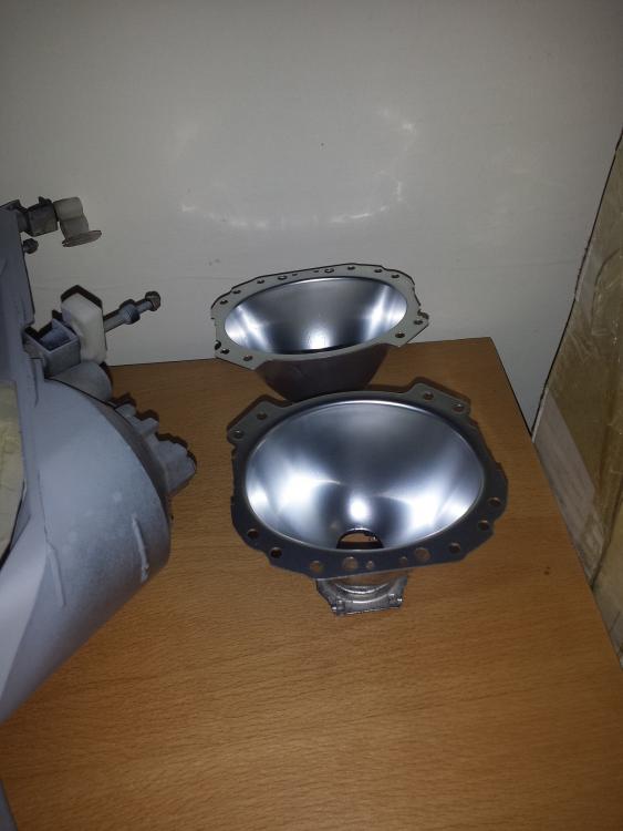

Astazi am incercat sa refac oglinzile din spatele lupelor cu un spray crom cica "foarte lucios".Momentan sunt cu primul strat dupa care astept sa se usuce bine si mai aplic unul.
Rezultatul primului strat ...
mmmm nu cred, am dat doua maini de spray crom, nu e la fel ca luciu initial. Insa ma gandesc sa nu se exfolieze la caldura ....
CRed ca trebuie sa fac rost de doua oglinzi noi pentru lupe ..

Nu gasesti sa le cromezi undeva? Daca vei lua oglinzi sh, risti sa fie la fel ca ale tale. Stiam ca la Metalurgica aveau baie de crom, in cazul in care a mai ramas ceva pe acolo.
Salut! Nu ca as vrea sa te razgandesc, dar suntem cativa colegi pe forum care pe faruri halogen am adaptat lupe bi-xenon, cu succes. Eu personal am spalatoare faruri (desi nu le folosesc, deoarece nu vad sa spele nimic, doar umezesc), in schimb nu am autoleveling, si nu am nici o problema. Frumusetea lupelor este ca toata lumina o "astern" pe asfalt, fara sa deranjeze ceilalti participant. Cat timp le reglezi bine, nu vor deranja pe nimeni.
dydu_kuf chiar nu stiu ce mai e pe la metalurgica :) iar cu unele sh posibil sa gasesc ceva bun sau daca nu ceva care sa se potriveasca cu prinderea de pe lupele mele.
