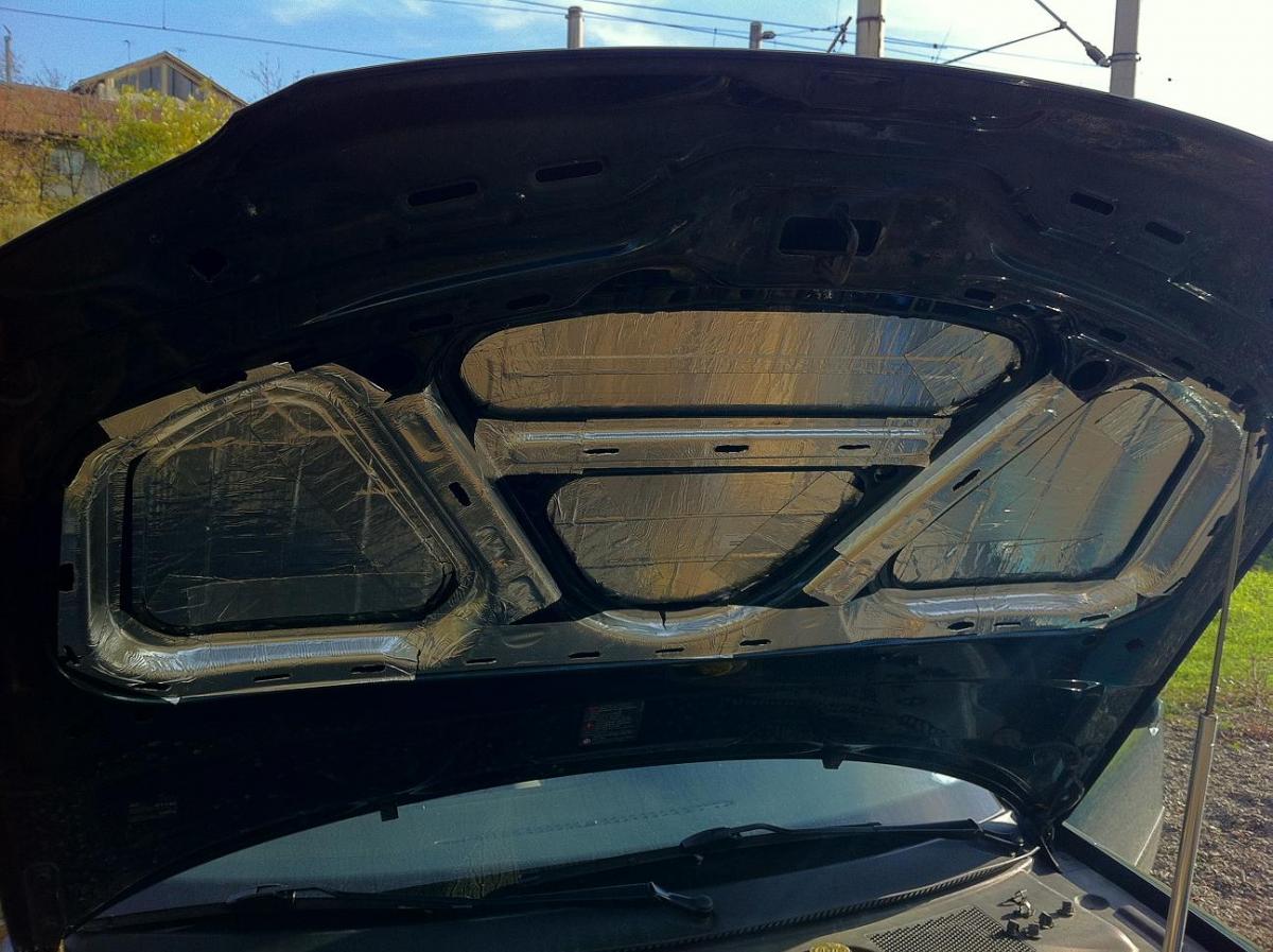

Posibil sa gresesc. De la temperaturi mari folia respectiva s-ar putea sa se incinga si sa afecteze vopseaua/lacul capotei.
ce folie ai folosit?
pe capota motorului nu cred ca era cazul sa pui. nu cred sa afecteze vopseaua dar cu siguranta adezivul va avea de suferit vara.
pt insonorizare trebuie sa aplici in masina, sub mocheta, pe panoul dinspre motor si in dreptul rotilor, in portbagaj...
Modificat de Muale
O folie din aluminiu cu un strat gros d lipici ... Nu prea as crede sa se dezlipeasca ...
Nu stiu ce si de unde se procura, eu am luat-o d la cineva.

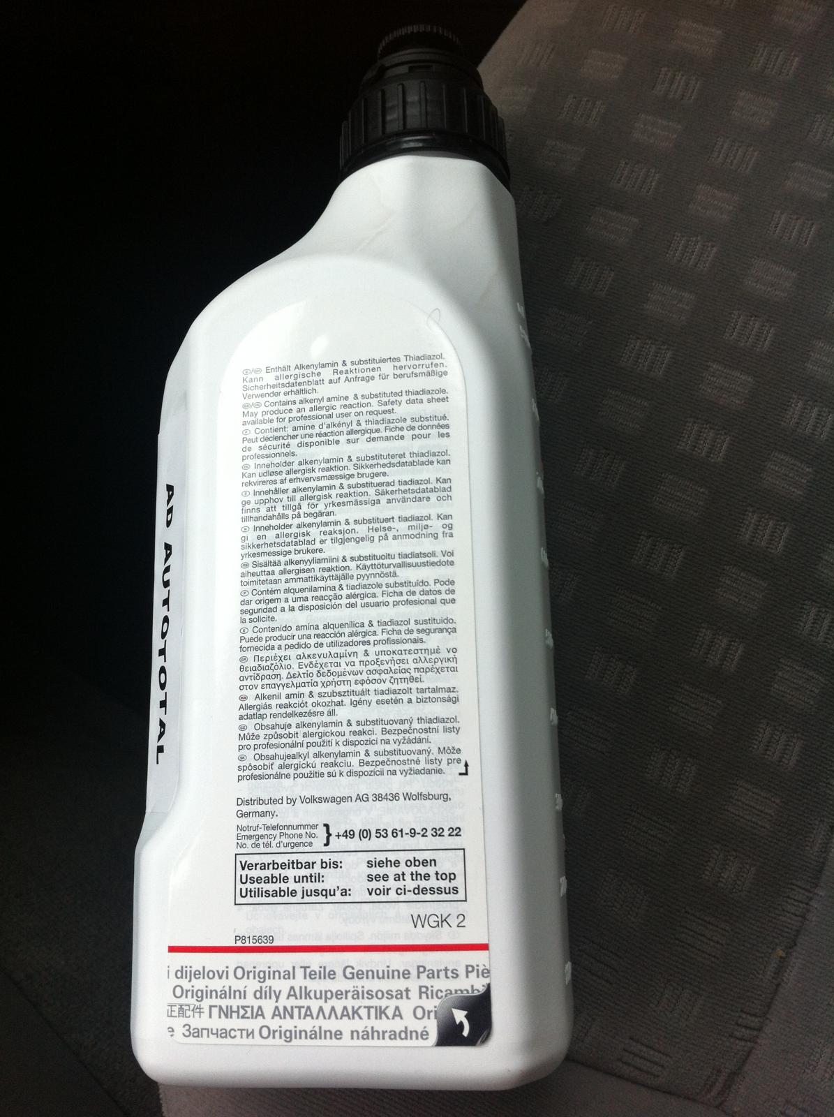

Astazi s-a facut si schimbul de ulei la cutia de viteze.
Pe original - 125Ron/L - 3L

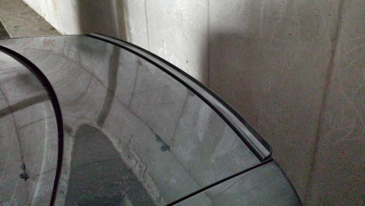

Frumos eleron :D

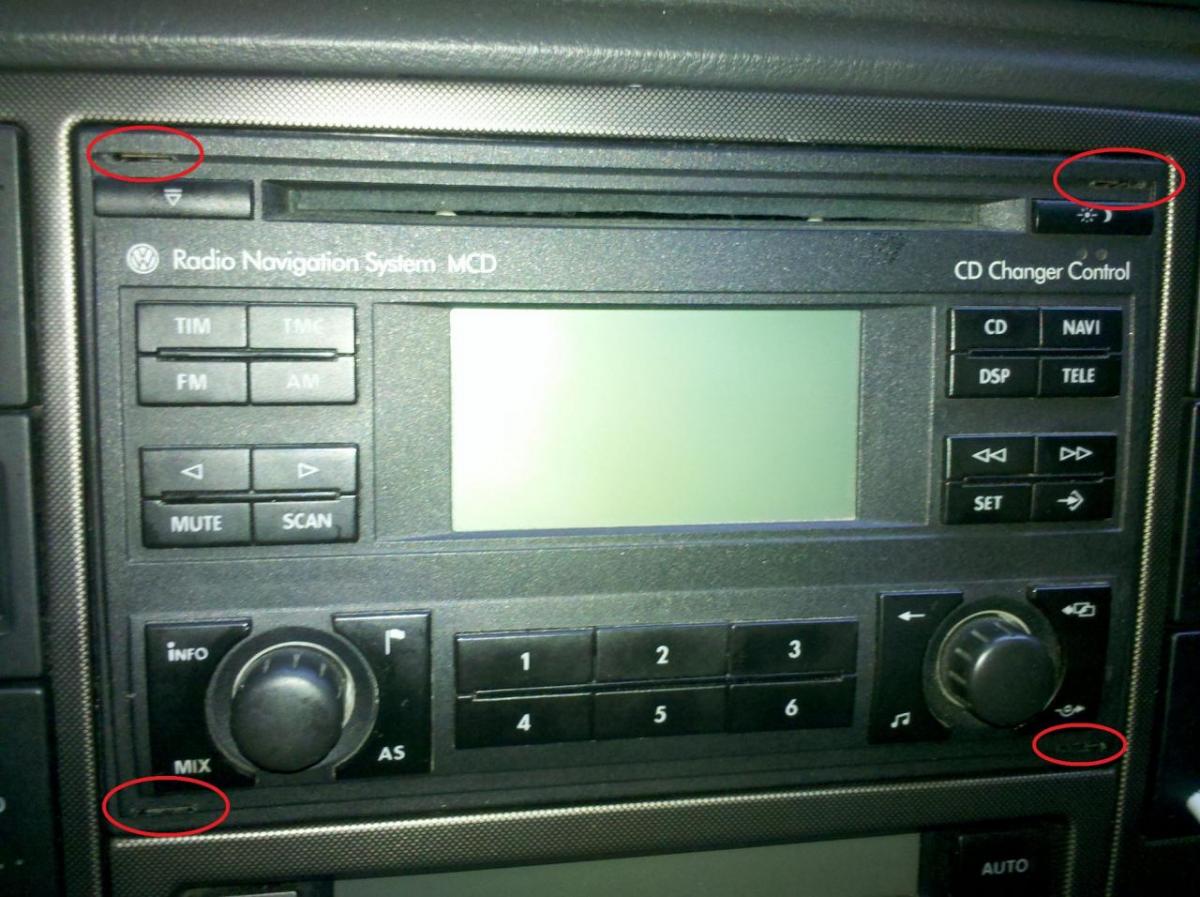

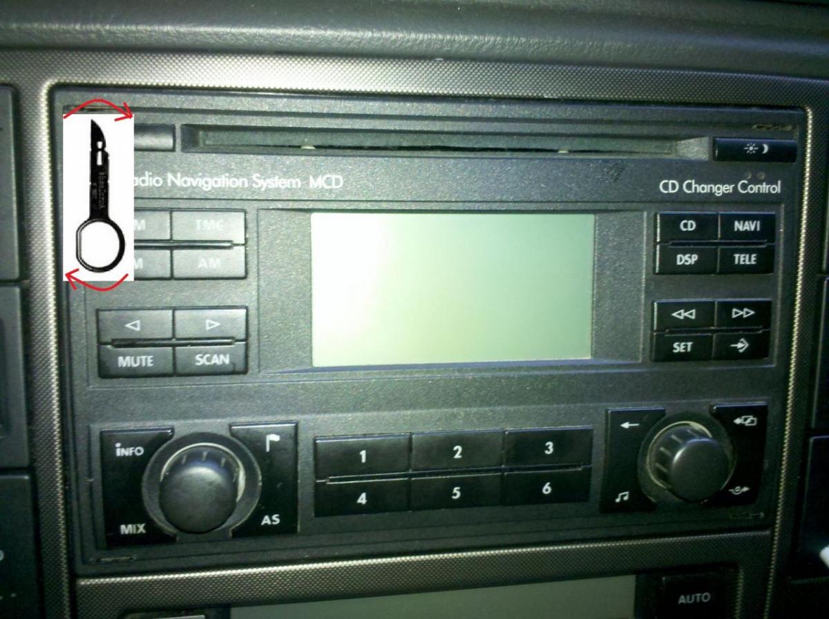

3. Se iau cele 4 cutite si se introduc in cele 4 fante marcate in poza 1. Pentru a elibera radio cd-ul din bord se misca cutitele cu o miscare circulara, dupa cum se vede in poza 2. Cutitele ar fi indicat sa aibe varful asemanator cu cel al clemelor originale de scos radio CD-uri VW, vizibile aici:http://cdchangeremulator.com/accesso.../prod_130.html. Ia uite ce usor iasa daca aveti sculele originale: http://www.youtube.com/watch?v=Qj3_U7jqAwA
4. Se vor auzi niste sunete care sugereaza ca unitatea radio s-a deblocat. Acum se poate trage putin de unitate pt a o scoate din bord.

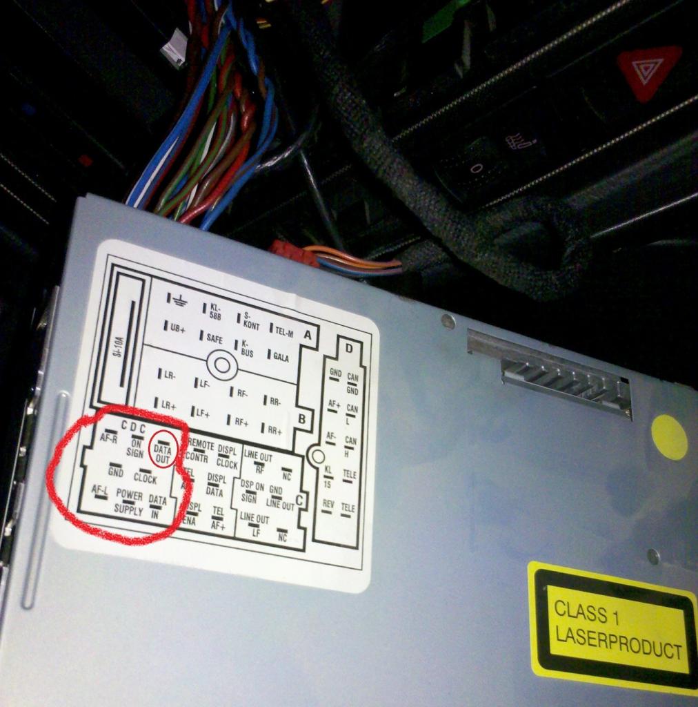

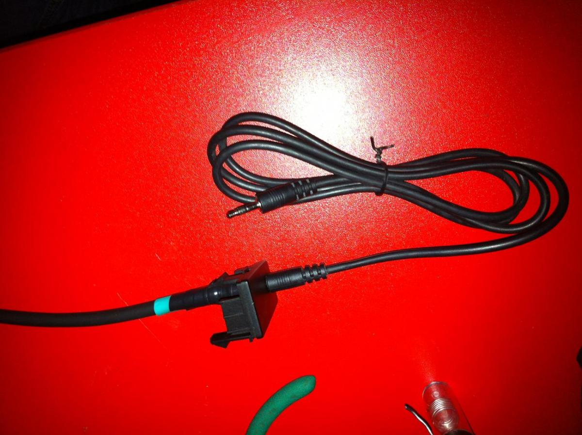

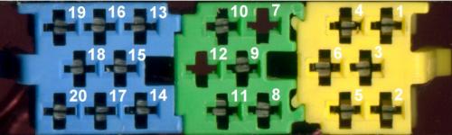

5. Dupa ce ati scos radio cd-ul din bord, daca e un MCD, o sa vedeti pe el schema ce se vede in poza 3. Trebuie sa umblati doar la conectorul albastru cu 8 pini (care cica se numeste mini ISO si arata asa: http://www.ec21.com/product-details/...--2647536.html ). ATENTIE: acest conector nu iasa de unul singur, ci impreuna cu ceilalti 2 conectori de langa el, unul galben si unul verde (practic sunt 3 conectori prinsi intre ei cu niste cleme, care apoi sunt introdusi impreuna in spatele radio cd-ului. Se scoate tot acest ansamblu de 3 conectori si apoi se separa conectorul albastru – cel care ne intereseaza; vezi poza 4).
6. Conectorul albastru are 8 fire. Pentru ca unitatea Radio sa nu mai primeasca date de la magazie, insa sa o vada ca e fizic acolo, trebuie taiat firul negru (DATA OUT, dupa cum se vede in schema lipita pe radio cd – vezi poza 3). Eu am si izolat acest fir dupa ce l-am taiat. Daca n-am taia acest fir, MCD-ul ar afisa mereu NO CD sau CD ERROR pe ecran si ar intrerupe tot la 10 secunde muzica pt a scana din nou magazia. Plus ca ar scoate sunetul ala enervant pe care-l scoate cand apare vreo eroare la sistemul audio.

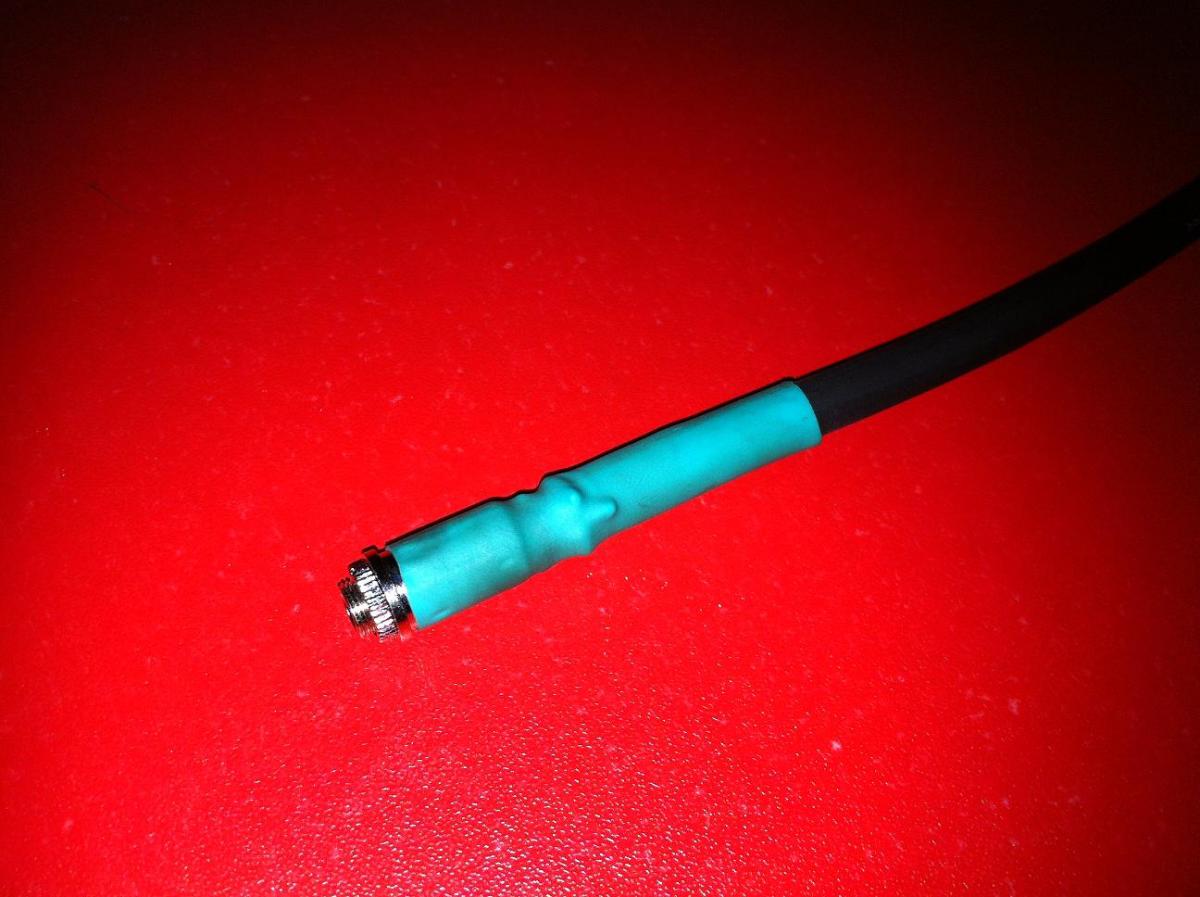

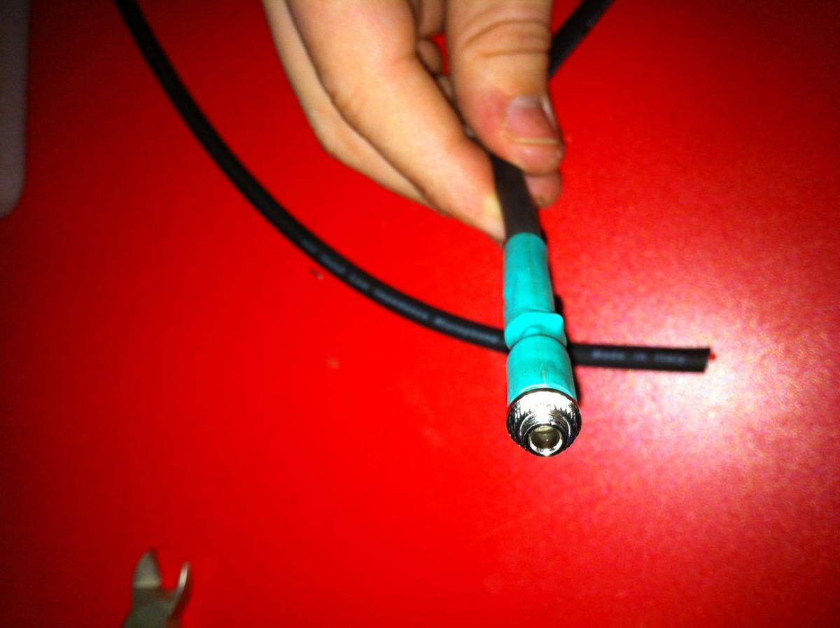

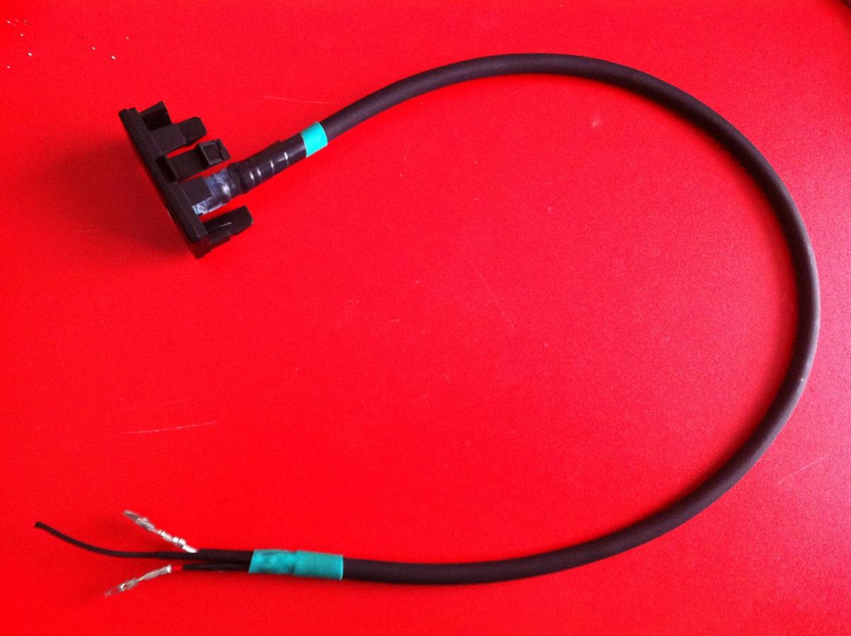

7. Acum se ia un cablu (preferabil ecranat si de calitate) care la un capat are conector jack de 3.5mm si se taie la lungimea dorita – eu l-am taiat la vreo 30 de cm, ca sa-mi ajunga din spatele unitatii radio CD pana la locul de pahare dintre scaune, unde imi tin telefonul (de pe care ascult muzica).
8. Se deblancheaza firele de la jack-ul de 3.5mm
9. Se taie urmatoarele 3 fire de la conectorul mini ISO: AF-R (rosu), AF-L (alb) si GND. Dupa taiere se deblancheaza si se pregatesc pt lipire.
10. Se leaga firul alb de la jack-ul de 3.5mm la firul alb care intra in conectorul mini ISO, se procedeaza la fel si cu firele rosii. Acum semnalul de la sursa externa (mp3 player de ex) ajunge la unitatea radio cd din bord.
11. Pt ca totul sa mearga trebuie lipite si firele GND (cel de la jack cu cel taiat – partea care iasa din conectorul mini ISO albastru).

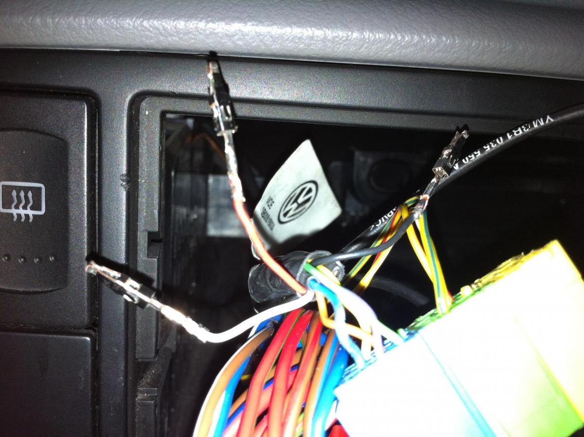

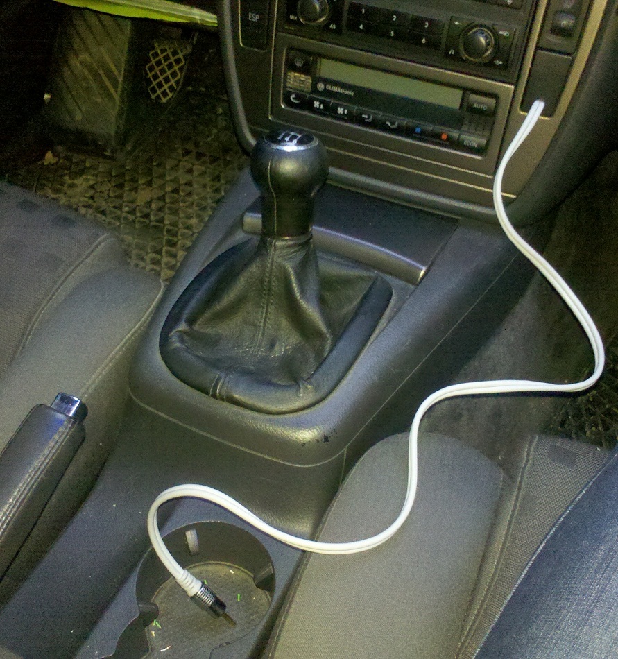

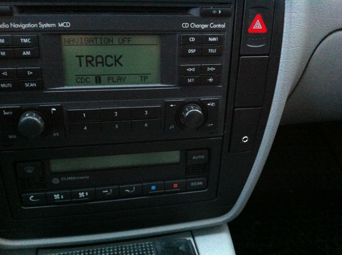

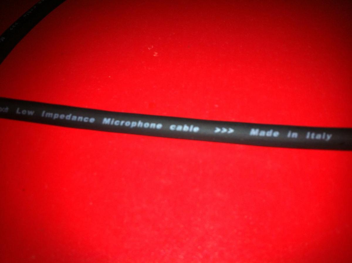

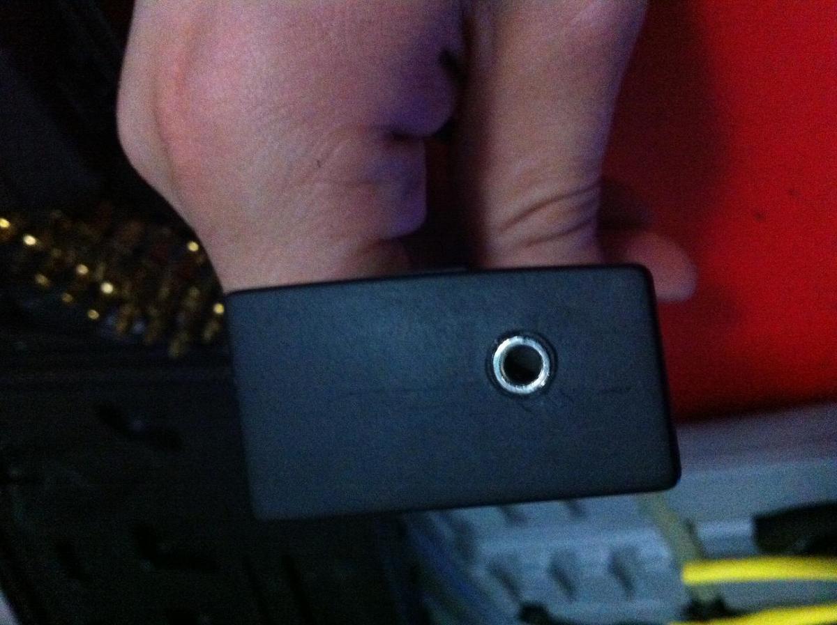

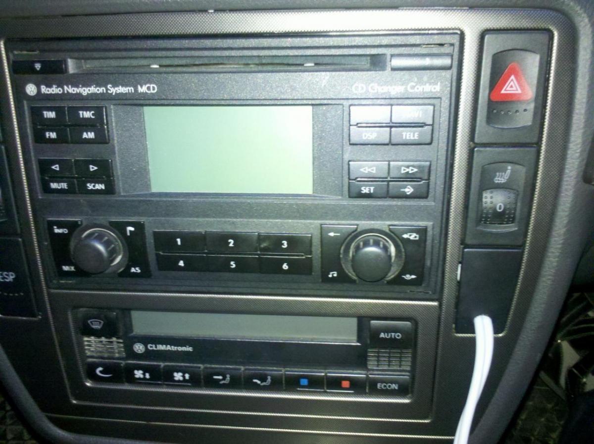

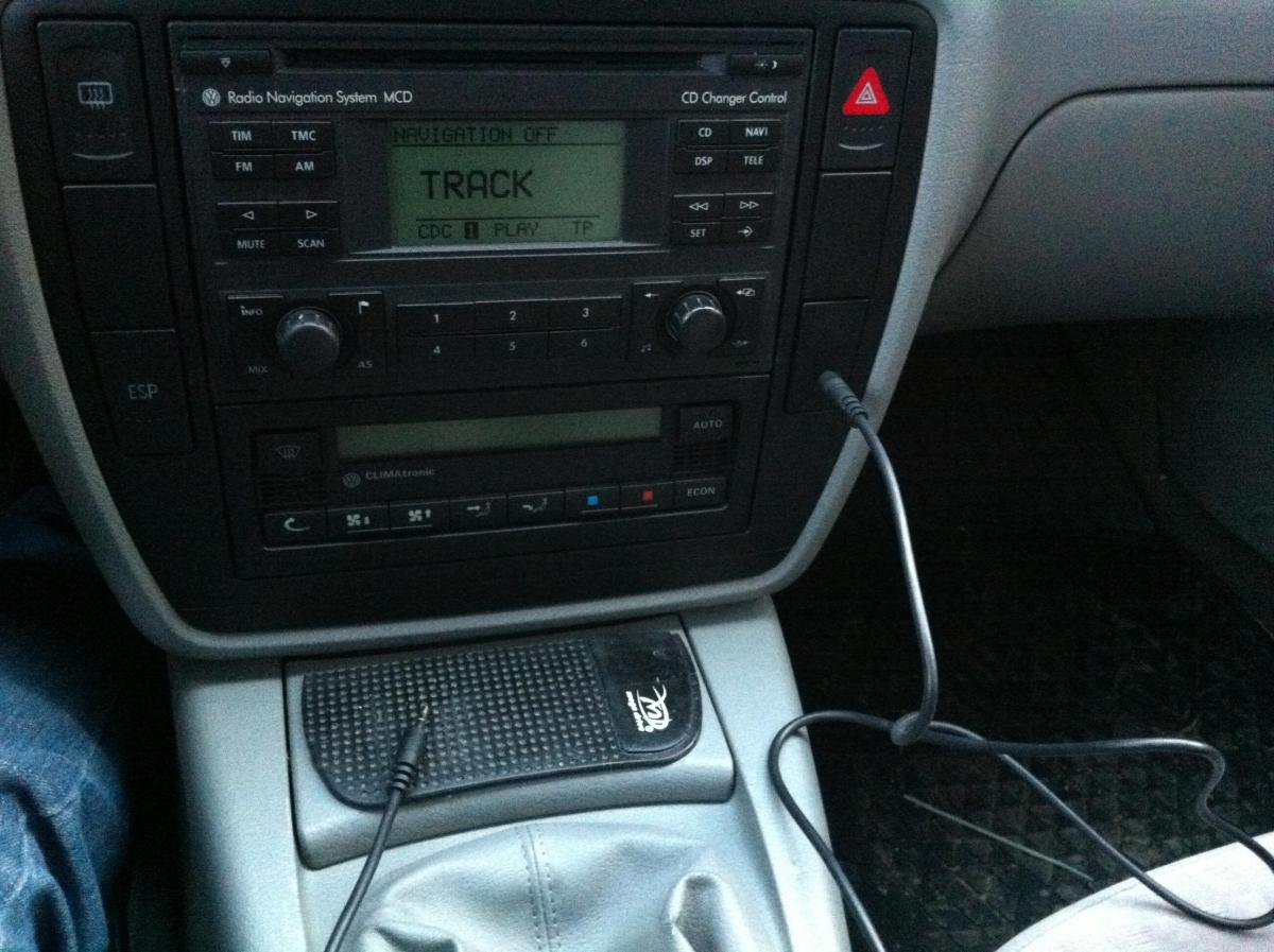

14. Pentru a scoate cablul cu jack din bord, eu am ales sa gauresc plasticul de la butonul ala fals – acuma unii vor comenta ca arata urat, etc. La pasul asta e liber fiecare sa-si duca firul pe unde vrea. La mine arata ca in pozele 5 si 6. Stiu ca e urat firul ala gri, insa l-am pus pt ca era un cablul de foarte buna calitate. Initial am pus unul negru care arata mult mai bine, insa era intrerupt si se auzea naspa.
Gata, acum aveti muzica de la orice sursa cu iesire de 3.5mm direct in sistemul audio original al masinii. Imi cer scuze pt lungimea postarii si pt explicatiile poate prea detaliate, insa am vrut ca acest DIY sa fie util si celor mai putin indemanatici/cunoscatori. Imi pare rau si ca n-am poze mai clare/multe, insa in momentul in care am facut lucrarea asta nu m-am gandit ca ar fi util si un diy, astfel ca n-am facut poze, decat asa, la intamplare.

P.s. Atentie, sa nu taiati firul DATA IN (cel verde), ca nu mai comunica radio cd-ul cu magazia si nu e bine  Eu initial pe acela l-am taiat – deh, asa inveti :D
