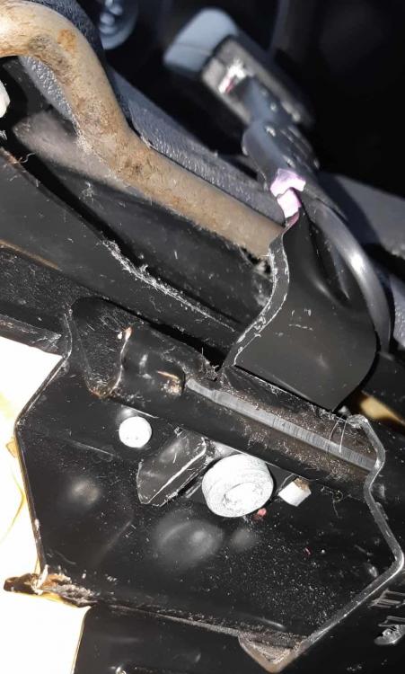

Deci care ar fi problema pentru ca, urechea 2 nu cred ca se poate stramba deci doar clema e problema care nici ea nu pare de indreptat. A mai probat cineva la golful lui 6 daca este la fel ? Adica eu dupa ce scot bancheta din clemele din fata si vreau sa o prind la loc in cele din spate, sare de pe urechea ( marcata cu 2 in poza ) sunt ele doar ca sa centreze bancheta pana o prind in clipsurile mari din fata sau e stricat ceva ca nu mai inteleg ... ?

Nu au cum sa se indoaie acele cleme, clema 1 intra in carligul 2 dinspre spatele masinii in fata.
  On 12.02.2015 at 9:21, Al Bundy a scris:
Exact asa ma gandeam si eu dar cand totul pare fixat, respectiv clema 2 in urechea 1, si apas canapeaua la loc, sare din urechi ... de ce ?
Merci de reply !
Azi am demontat si eu bancheta spate la golf 6 ca sa curat pe acolo si am patit exact acelasi lucru ca "ungolf". Singura explicatie ar fi ca la demontare ceva s-a deformat pt ca in momentul in care clema din fata banchetei  intra in clipsul din podea deja clema din spate nu mai are nici o legatura cu prinderea din podea, clema de pe bancheta fiind mai in spate cu circa 1cm. Cred ca s-au departat cumva clema din fata cu cea din spate(cele de pe bancheta). Maine o sa incerc sa le apropii legand o sarma care sa treaca prin ambele cleme si sa strang. Revin cu informatii. O seara buna!
