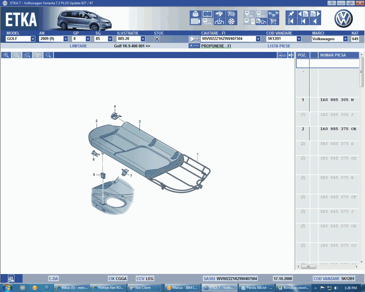

Acum cateva zile am lasat masina la un prieten sa imi schimbe pompa de alimentare. Toate bune si frumoase mai putin bancheta din spate (ISOFIX), care nu cred ca a avut habar cum se desface si nici nu a cautat pe internet
Este prinsa in 2 puncte ( 2 cleme ):
Iar in spate mai are inca 2 " cleme " care ies usor daca este impinsa bancheta putin in spate.
Nu a stiut aceste lucruri asa ca prima data a tras din parti ( pe laterale ) cu toata forta cred ... pana si-a dat seama unde tine si cum se scoate. In fine eu sunt mai " tipicar " de fel si acum observ ca bancheta nu mai sta cum trebuie ... este prinsa bine dar in laterale se ridica foarte usor, nu mai sta fix pe podea, lipita cum o stiam eu la inceput ... zgomot nu face, dar nu imi place ca pe acolo poate intra multa mizerie si mai e un loc in plus de curatat.
Ca sa se inteleaga mai bine, am luat o poza orientativa de pe internet ... acolo nu mai sta lipita bancheta cum statea inainte :
Ce pot face ? Arici nu are ... Alte cleme nu observ si nimic nu pare rupt. La voi cum sta bancheta ? Lipita sau se poate baga mana sub ea ?
Multumesc !
Modificat de ungolf
O poza exacta de la masina :
Se pare ca dupa ce intra in clipsurile A A din poza de mai sus, iese din clemele din spate ... si de accea sta asa. Pareri ?
Nu e prinsa bine, asta e cauza pentru care sta asa. Trebuie impinsa la maxim in spate si apoi presata in partea din fata.

Am tot incercat sa o imping dar imi sare din clema aia si nu inteleg de ce ... este posibil sa se fi indoit rama metalica a banchetei si asta sa fie motivul pentru care sare din clema din spate ?
Multumesc pentru raspuns !
PAi nu trebuie sa o impingi in clema, carligul o agata din spate clema, deci trebuie impinsa dar ridicata din fata si apoi cand o tragi in fata, sarma de pe bancheta o sa agate carligul din spate.
Deci sarma trebuie sa imi prinda in " ureche " acolo unde am facut cercul rosu nu ?
La inceput imi prinde dar dupa ce apas bancheta si in fata sa intre in clemele alea 2 de la mijloc, sare din alea din spate ... ori e ceva stricat ori trebuie sa ma mai chinui eu si nu imi dau seama ...
In fine, mai incerc azi poate o fac sa stea ca la inceput ... Multumesc frumos de pareri si instructiuni !
