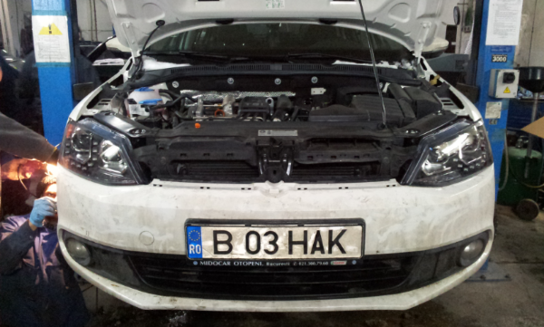

Un photoshop nereusit cu farurile astea :D Cred ca le fac azi o vizita sa le vad cu ochii mei, am inteles ca asigura si montaj + 1 an garantie.

...si bine ai facut!
Uau! Asteptam impresii!
Modificat de danny2012
Ti-ai facut un mic cadou de sarbatori :D.

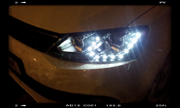

Sa le folosesti sanatos si sa iti lumineze drumul bine. Acum sa ne pui si poze cu DRLurile si cum bate faza scurta. Ti-ai pus xenon?

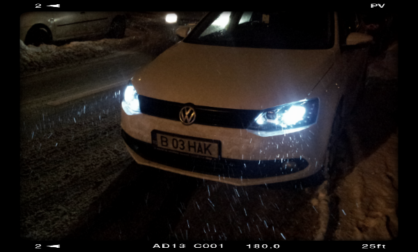

Lumina este super ok, nu se compara cu farurile originale.
Faza scurta este csenon, cea lunga este halogen.
DRL-urile se pot folosi si ca faza scurta, lumineaza destul de puternic.
Crede-ma ca am si uitat sa vad ce faruri sunt, iar pe cutie sunt doar stikere de DHL, vama, etc :))

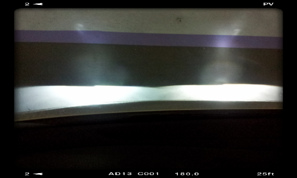

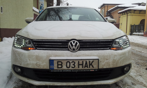

Ca si reglaj, linia este unde la o palma sub oglinzile laterale ale celor din fata, cat am mers 2 ore nu am primit 'critici' nici din fata.
Problema: pe pozitie nu se aprinde nimic...
OFF - DRL
Pozitie - Bezna
Faza scurta - faza scurta
In rest, sunt multumit...sper sa nu se abureasca, arda, diverse

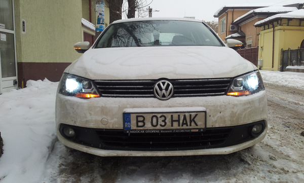

La faza scurta se sting led-urile? E mai bine asa daca nu au doua trepte de intensitate pt ca ar putea fi deranjante noaptea. Xenon-ul e de 4300k?
Eu zic sa le mai cobori putin.

Multumesc. Da, se sting ledurile pe faza scurta. Habar nu am ce temperatura au :)) lumina este alba cu o mica tenta de albastru. Crezi ca mai trebuie coborate?

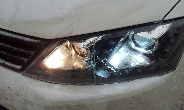

Arata super ledurile de DRL. Becurile de Xe sunt cam albastre, recomand 4300K. DRL-ul ar fi frumos ca la pozitie sa lumineze atenuat asa e la toate instalatiile OEM, eroare de bec ars nu ai ?
Si eu as fi vrut sa fie albe-albe, fara nicio urma de albastru...sa inteleg ca se pot schimba becurile pentru alta temperatura?
Cu DRL-ul pe pozitie sper sa pot rezolva cu un VAGCOM, la fel si cu eroarea care mi-a aparut azi dimineata.
Citeam pe un forum ca ar trebui dezactivata optiunea de Low Beam Monitoring, sau ceva de genu, pentru a scapa de eroare.

Am rezolvat prin amabilitatea colegului Al Bundy, cateva chestii la faruri.
- DRL-ul sa ramana pe pozitie si faza scurta.
- cand sunt pe DRL si dau semnal, se stinge DRL pe partea respectiva, pentru o vizibilitate mai buna.
- activand bi-xenon with shutter am aflat ca farurile sunt bi-xenon
De eroare in bord inca nu am scapat, dar pot trai cu ea...
Sarbatori Fericite alaturi de cei dragi! :)
Problem solved, doar ca a ramas eroarea de bec ars in bord si nu se poate sterge.
farurile nu au bec de pozitie, in schimb au firul tras. DRL nu au 2 trepte de intensitate. Asa ca , de la firul de pozitie am tras fir la DRL si am pus o dioda si pe firul ce aduce curent pentru DRL am pus o alta dioda, asa , cele 2 fire alimenteaza acelasi bec dar nu se duce tensiunea de la un fir la celalalt.
DRL ramane apris tot timpul acum, mai putin cand da semnal stg sau dr si light switch e pe 0.
Am scris in acelasi timp. DA, farurile sunt bixenon cu faza lunga aditionala cu halogen

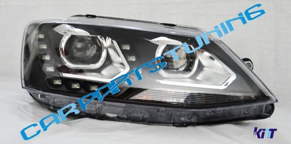

Pana la urma ce faruri ai cumparat? Pe cele de pe site-ul din .ro sau pe cele din china?
Cele din .ro, dar tot chinezarii sunt. Recomand daca va luati sa pastrati farurile originale, just to be safe.
Nu scrie absolut nimic, cel putin pe partile vizibile cand sunt montate. De aici afirmatia ca sunt chinezesti, un brand sigur si-ar fi stantat sigla sau ceva...
Si Dectane-urile tot chinezarii sunt, chiar daca firma e nemteasca... Toate sunt la fel de bune/proaste cum vrei sa le privesti.
La pretul asta, bucura-te de ele cat tin, si ar trebui sa tina cel putin cat pastrezi tu masina :)
Stiu ca ambele sunt chinezarii made in china, insa cele din linkul pus de mine produse de winpower au cateva chestii (bune) in plus...
http://www.wplamps.com/Shownew.aspx?id=99
...e adevarat ca si costa mai mult
Nu stiu ce chinezarii a instalat baiatul asta pe Jetta (vezi link: http://jimmy-cbx.blogspot.ro/p/led-hid-conversion.html) insa uite ce zice despre ele:
To get that original DRL LED look, the headlights can be replaced by these assemblies. It works 100% like original. No error code would be triggered. Original headlight are fitted with H7 Halogen bulbs for main and high beam. A free option to upgrade to 6000K High Intensity Discharge (HID) bulb for main beam is provided
