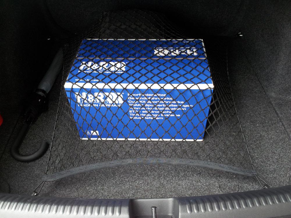

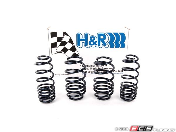

Am vazut pe FB ca au ajuns niste arcuri H&R, ma gandeam ca sunt ale tale  :icon_thumleft:
De-abia acum am facut legatura intre cele de pe fb si masina, desi stiam ca trebuie sa vina...

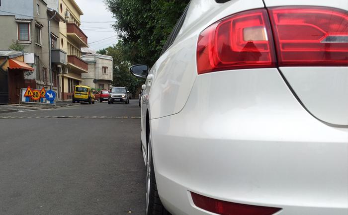

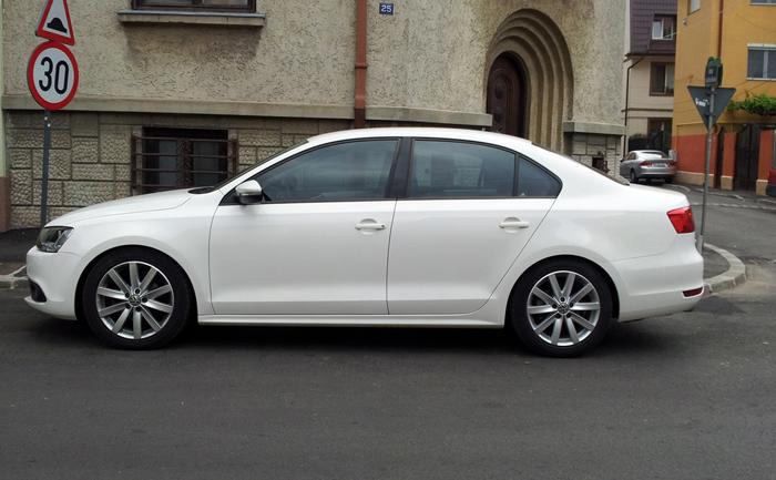

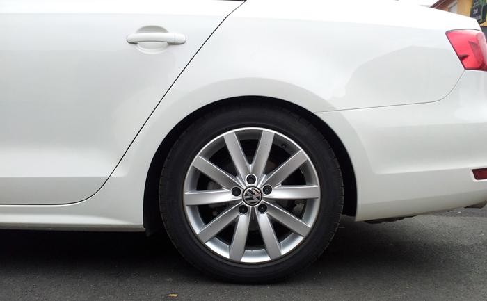

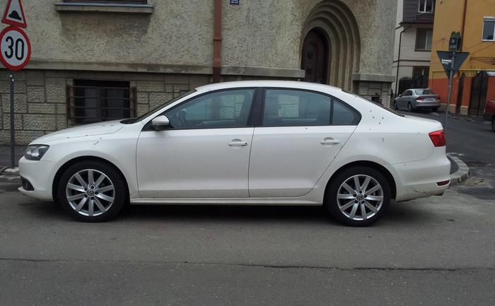

before and after

Frumos, domnu... frumos.... uite, ca a disparut si marcajul de la pasari, cu suspensia asta.... :D
da, e altceva....
Master_Blaster
Acum rotile pe 17 par mici, zici ca sunt pe 16.
Clar trebuie ceva pe 18, de 8j si et 45 ca sa stea bine masina.
Multumesc pentru aprecieri.
Masina ramane pe 17", le schimb doar cu spin-wheels :D
Primele impresii:
- paradoxal, pe drumuri 'normale' masina este mai confortabila(wtf?)
- gropile adanci sau speed-bumps-urile se simt mai tare
- demarajul si franarea nu iti mai dau senzatia de 60's car
- rondul din Alba-Iulia este o placere acum
Urmeaza geometria dupa cateva zile, sa se mai aseze.

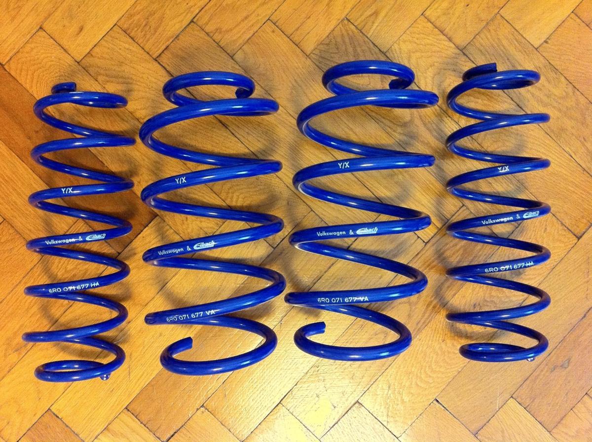

Ca idee, ce diferenta de abordare intre Eibach si H&R...
post-111406-0-99439500-1372373628_thumb.
post-111406-0-89747400-1372373638_thumb.
Diferenta de abordare apare pt ca Eibach-urile din poza sunt liniare fiind oem, iar h&r progresive. Eibach pro kit sau sportline sunt tot progresive.

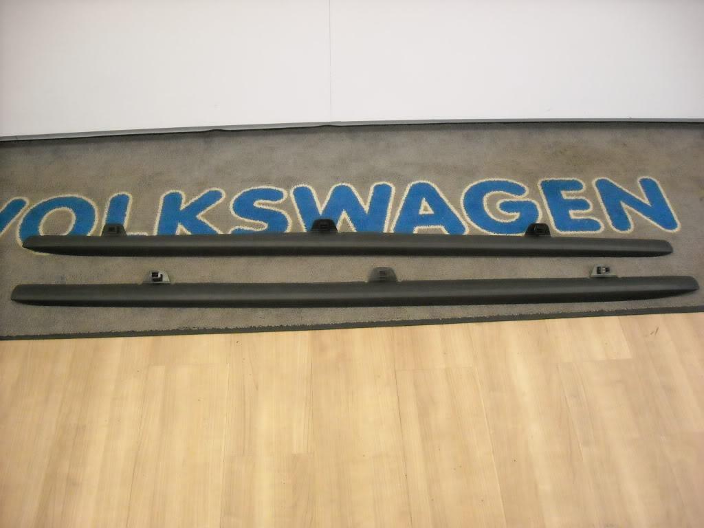

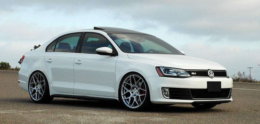

Pragurile de GLI, ornamentele mai corect spus, sunt deja comandate.
Initial am vrut sa fac o inginerie romaneasca, sa incerc cu cele de Polo GTI, nu stiam ca exista si de Jetta.
In final vor fi vopsite negru lucios, carcasele oglinzilor, grila dintre proiectoare, difuzorul spate si ornamentele pentru praguri.
Vedem ce iese...

good good ! ai vazut ce meserie arata cu ele vopsite lucios ;) .. acum sa avem grija la borduri... caci tare e nasol cu ele ... la mine nu prea stiu ce efect vor avea tinand cont ca masina mea e inchisa la culoare.. mai exact maro... dar cred ca le voi comanda si eu .. la ce pret le'ai gasit .. eu am intebat la gl si au zis de 276 lei bucata ! stii vreun pret mai bun ?
Acelasi pret, 275.5 lei, TVA inclus + 25 lei sistemul de prindere.

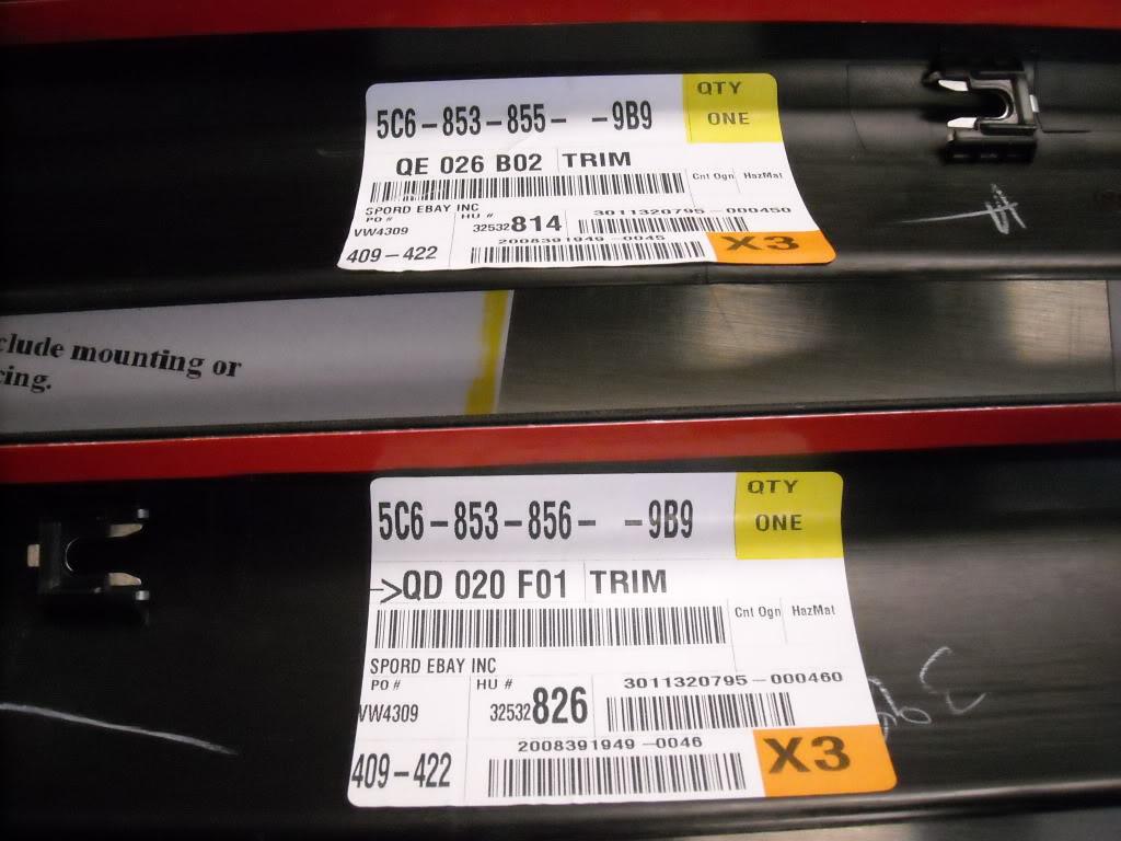

As dori si eu codurile de la pragurile de GLI si sistemul de prindere, daca se poate
micuzzu_marius

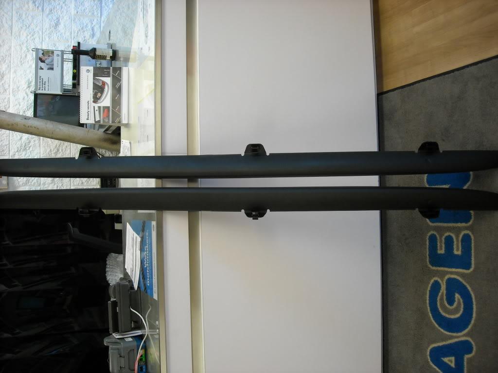

Aveti vreo imagine cu sistemul de prindere? Ma gandeam ca se lipeste cu banda dubluadeziva
5C6-853-855-9B9 stanga
5C6-853-856-9B9 dreapta
Sistemul de prindere nu stiu cum arata, mi s-a spus ca sunt in jur de 10 suruburi.
post-111406-0-07519600-1372523027_thumb.
post-111406-0-39908900-1372523039_thumb.
post-111406-0-77365600-1372523049_thumb.
Nu se lipete cu banda daca te uii sub masina are niste dopuri peste care este dac si cu grund din ala cauciucat chiar si se scot si se introduc astea ! Codurile ar fi :
5C6 - 853-855-9B9 stanga si 5c6-853-856-9B9 dreapta , ptr sistemul de prindere nu cunosc codurile
