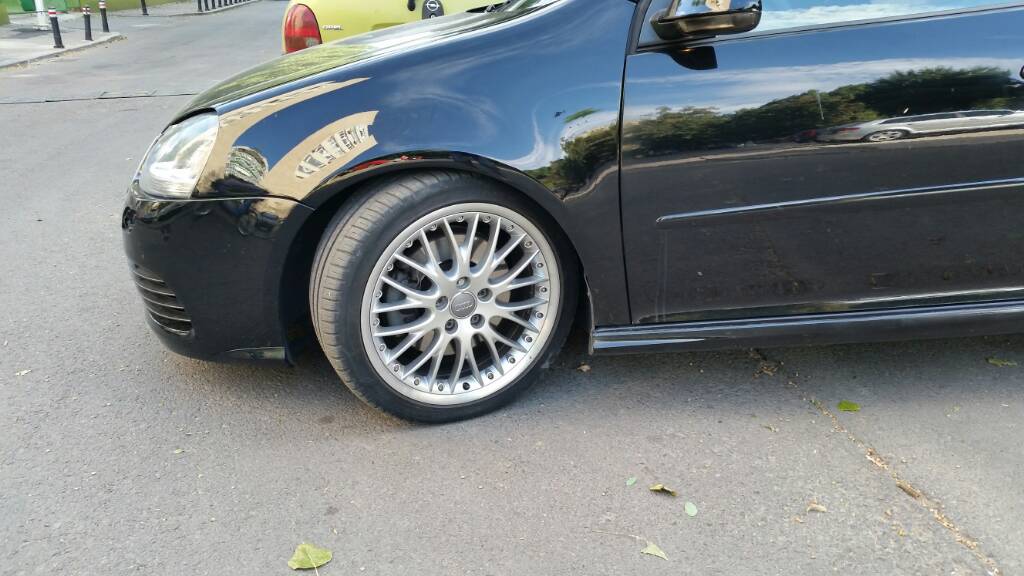

Vad ca toata lumea e numai lapte si miere. sper ca nu o sa te supere comentariul meu dar...jantele nu mai au ce cauta in peisaj. poti sa le vopsesti, sa iei distantiere ( obligatoriu daca tii jantele) dar nu prea se pupa cu linia masinii. sunt pur si simplu prea elegante. parerea mea:d.
In rest nu pot sa spun decat ca mi as dori sa am masina atat de bine ingrijita. te salut!
Cristi, am trecut de varsta la care ma deranja un comentariu care sa nu fie neaparat pozitiv, desi nu-l consider pe al tau ca fiind negativ.
Jantele imi plac mult, consider ca masina este, mai presus de toate, eleganta desi are si multe valente sportive.
E un daily drive, nu cred ca va vedea circuit vreodata, desi never say never...
Trebuie sa pun folie, dar chiar am nevoie de o recomandare, ce am gasit nu mi-a placut cum lucrau.
Distantiere da, clar, e prea mare et. Macar 5mm.
Nu pot sa stiu cum reactioneaza fiecare.
La distantiere eu m as uita la un 5-7mm, ca sa pici fix in limita et-ului de fabrica( daily drive), nu de alta dar la anul termina baietii Adancata:))).
Jantele sunt superbe, doar ca sunt mult prea elegante. Ar fi mers de minune cu un look clean (oem+) fara elementele de r32.
Spor la treaba in continuare. te salut!
@Bogdan: 15mm pe spate o sa fie la final ET39, dar cu latimea de 7,5 e ok. Pe fata ET44 si 7.5 latimea jantei intra exact cum trebuie sub fara probleme.
pe spate poti pune un et35 cu 8j chiar si nu ai nicio treaba e chirurgie ;) , iar pe fata un et 40 zic eu si ai fitment aripa-anvelopa , ot: pe fata am et32  8j , roluit aripi suspensia coborata si nu atinge, spate et32 8j vine perfect cu 215 40 18, deci la et39 cu 225 cum zicea the_ego e ce trebuie
