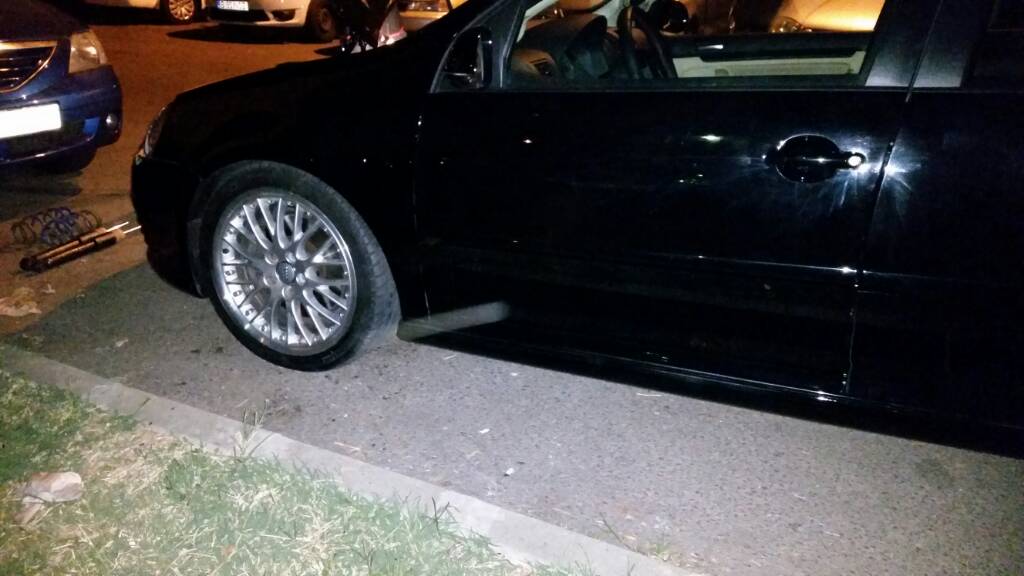

La ora cand a fost postata poza adica 00.00 mai avea de montat suspensia pentru puntea spate care se vede in poza in fata masini , deci a durat ceva !

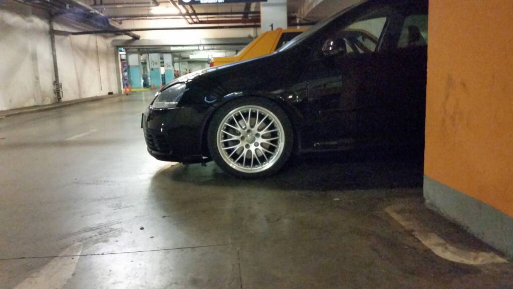

Looking great. Da cam trebuie alte jante, fie acest model, dar 19" fie altceva fara buza dupa parerea mea. Asa arata 17ish.

Tu clar o sa te obisnuiesti cu suspensia dar nu stiu daca asa se vor obisnui si pasagerii.

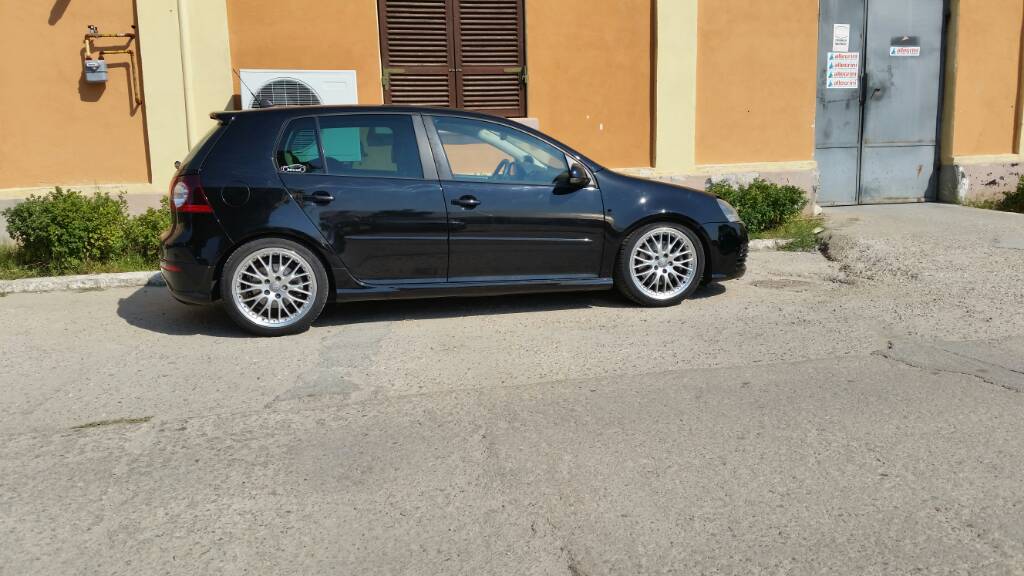

Arata bine dar pacara are prea mult rake, ar mai trebui lasat spatele si cu jantele astea ar mai trebui ridicata fata (coborata atat ar fi ideale niste jante mai late si cu et45) ca prea sta roata la 1 km de aripa.
Nu atinge pe viraje luate mai tare?
De topait, topaie, sper sa ma obisnuiesc repede.

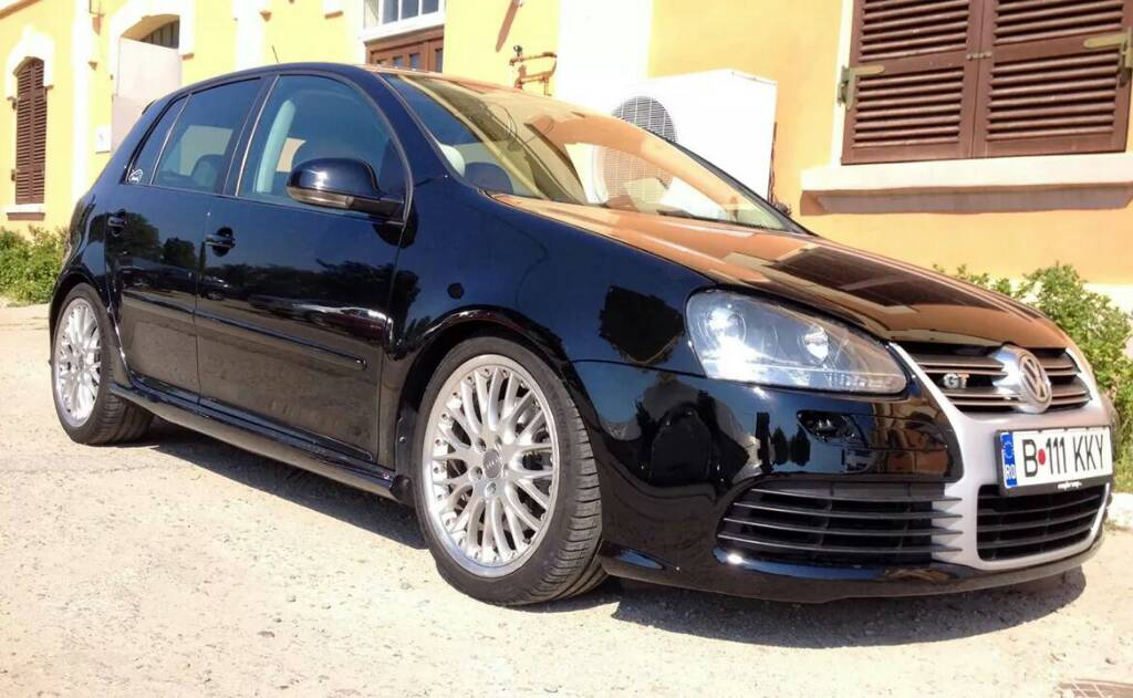

Drl-uri nu cred ca iau, imi place asa simpla fata. In schimb, trebuie sa iau distantiere, sunt mult prea bagate sub aripa. Un 5 sau 10, trebuie sa fac niste probe.
Am de gand sa ridic fata o spira-doua, cat sa ajunga ls nivelul anvelopei si sa cobor spatele vreo doua-trei spire sa fie la nivel.
Oricum, asta va fi peste cateva zile, o las sa se mai aseze.
De topait, topaie din cauza ca amortizorul numai are cursa , este normal ti-am ce trebuie sa faci ca sa fie ok , mare atentie la regaljul final reglata pe o suprafata perfect plana si acelasi finele pe fata trebuie sa fie si pe spate , altfel in timp apar greierasi

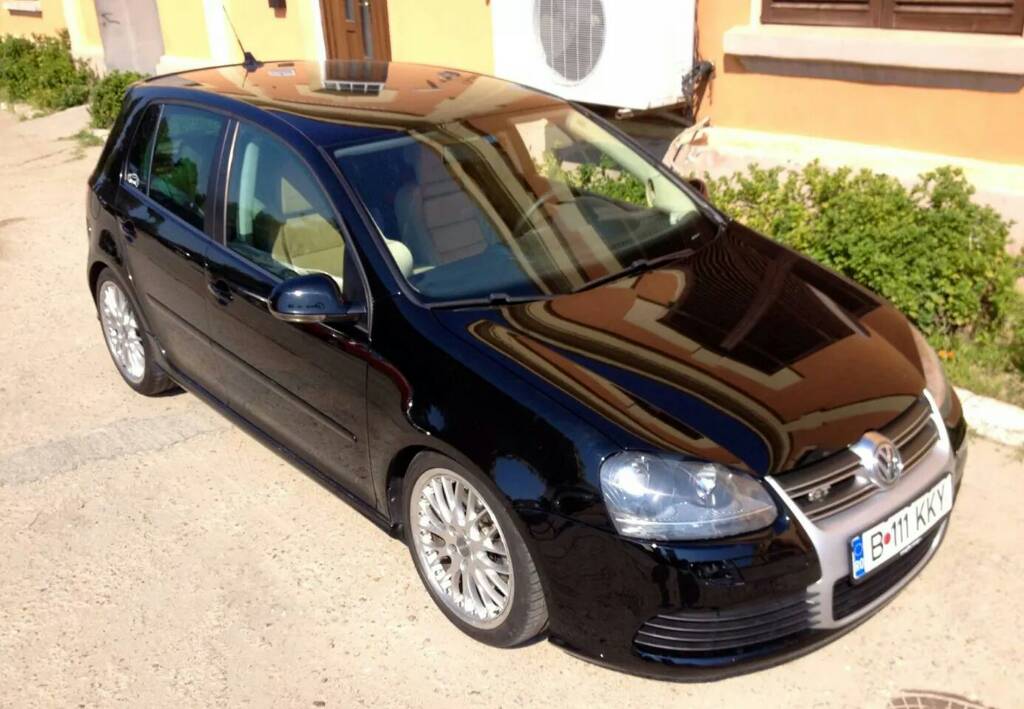

Arata foarte bine, bravo !

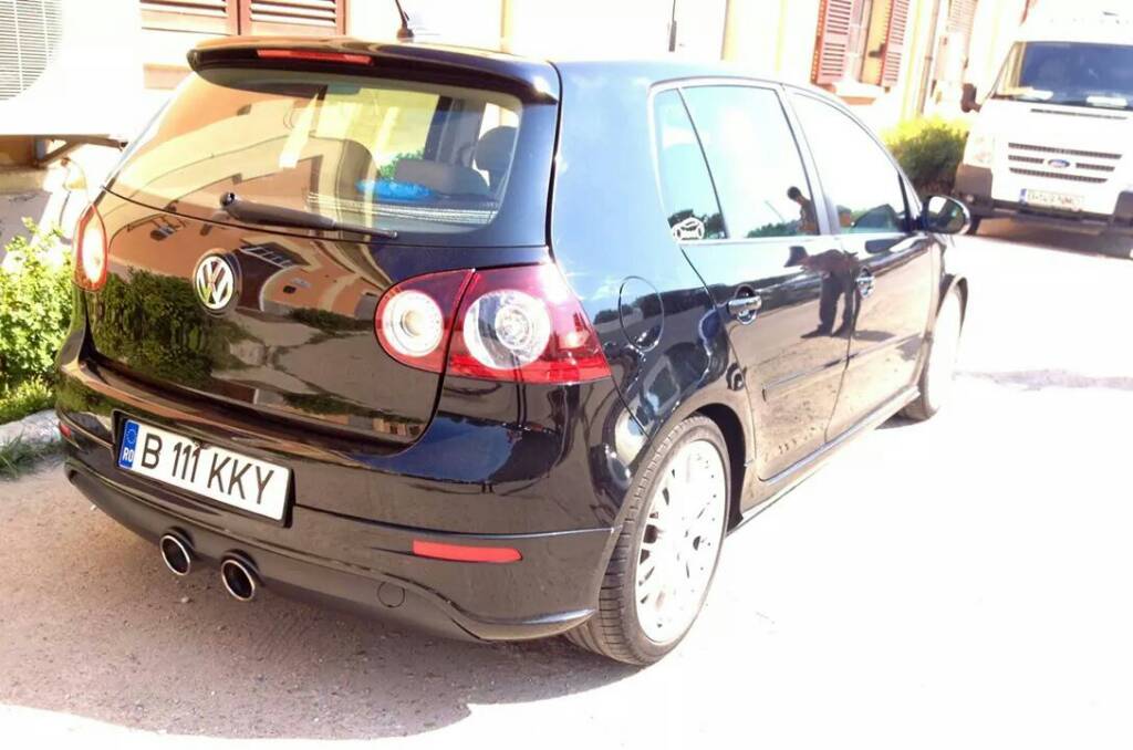

P.s cauta folie si pt fata la aceasi intensitate si nuanta ca privacy glass-ul din spate( llumar green tint).
Arata complet altfel fata de suspensia sport oem :icon_thumleft: . Cauta in primul rand folie pt luneta ca arata aiurea cu luneta transparenta si geamuri spate privacy.
