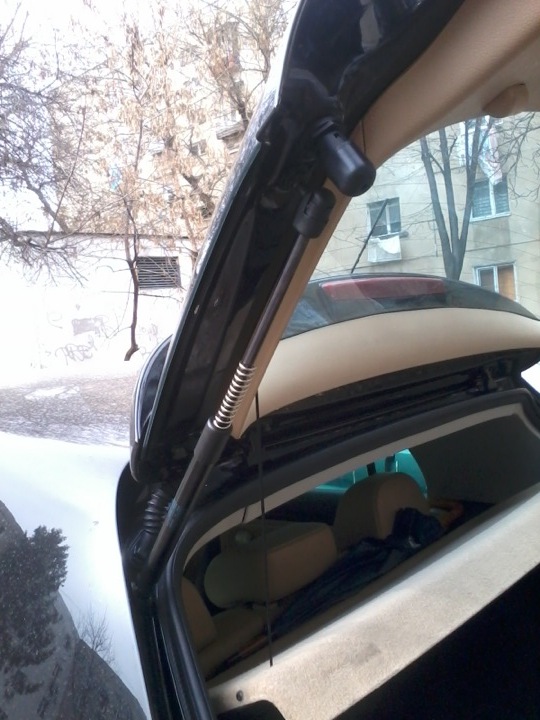

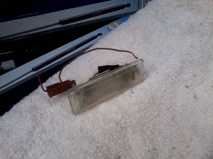

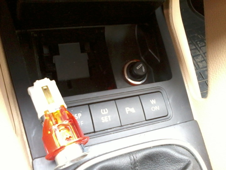

Azi am reusit sa-mi fac timp sa mai rezolv una-alta la masina:
- inlocuit bricheta cu una noua de Audi
- inlocuit amortizoarele haion cu unele de Fabia + adaugat arcuri otelite + bumpere de Scirocco
- adaugat a doua lampa in portbagaj(ramane sa mai trag firele)

  On 21.02.2014 at 9:42, cogdao a scris:
Si functioneaza jmecheria?:)
Sunt si eu curios cum s-a schimbat modul de deschidere acum dupa upgrade. La mine sunt cam pe duca amortizoarele si as fi tentat de o schimbare.
Cat costa toata distractia pt Pop-up din buton? (presupun ca asta e ideea, nu?
Da, asta e ideea, sa se deschida din buton. Ideea e ca acum se ridica mai sus, fiind o idee mai lungi decat cele stoc.
Piesele se gasesc la reprezentanta, eu le-am luat de la cineva care aduce piese. Pe mine m-au costat in jur de 200 ron.
Merci, va urma si la mine asta, ca acum trebuie sa ajut haionul putin cu mana sa se ridice cat ar trebui in mod normal.
Sa fii atent cu deschiderea in spatii inchise(parcari subterane), sa nu lansezi haionul in vreo teava ceva...
Da nu mai ai nevoie de arcuri. Mai bine puneai prinderile de la hayon de Leon ca sunt mai scurte. Eu zic ca o sa omori amortizoarele cu arcurile.
BTW, eu tineam minte ca alea de fabia sunt putin mai scurte decat stock.
Modificat de lucian_90tud
Arcurile nu fac decat sa impinga putin cand se deschide atata tot, nu sunt foarte comprimate. Nu am mai pus pinii de Leon, merge si fara.
Salut,si eu sunt interesat de asa ceva,cam cat costa bumpari de siroco?Mersi si spor la treaba!
buna treaba cu amortizoarele...
ai idee si de codurile pt am de fabia? parca e aceeasi treaba si la golf 4...
