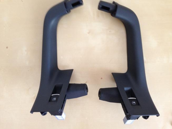

Pana saptamana viitoare cand va intra la vopsit, n-am mai avut rabdare si am zis sa incep o parte din retrofitul geamuri electrice spate.
Asa ca out with the old, in with the new!
Pentru cei care vor sa faca acest retrofit candva, iata pozitia veche si noua a firelor:
Veche: 1. maro/alb ;2. gri ;3. rosu/alb ;4. rosu/galben
Noua: 4. maro/alb ;5. rosu/alb ;6. rosu/galben ;9.gri.
Ultima e bonus, n-am rezistat :D

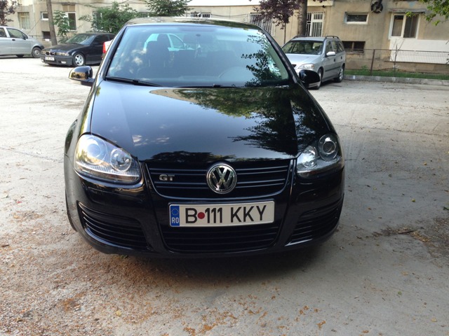

Multumit? Oarecum, inca nu m-am decis daca sa le-o dau inapoi pentru revopsire sau sa o las asa. Are un aspect de "murat" dupa parerea unui amic, eu unul vad numai valuri peste tot. Ca si lucrare e ok, numai ca aspectul asta imi sta pe creier.
Uitandu-ma si la alte parti vopsite, se vad si acolo aceste valuri, clar revopsirea unui element se cunoaste, nu mai iese ca din mana unui robot.
Modificat de cogdao
In urma unui polish nu cred ca vei mai vedea ceva... daca vorbim de aceleasi "valuri" ;)
Crezi? Cand am luat masina fusese facuta pe casco pe unde era zgariata si ulterior polisata si tot se vad valurile. Nu chiar cum se vad acum, dar se vad.
