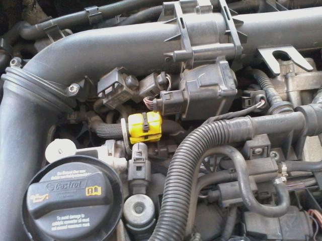

Ma poate lamuri cineva ce e chestia galbena? De fapt stiu ce e, sunt doi magneti, dar as vrea sa stiu care e rostul lor acolo.
Mai era unul pe furtunul din mijloc pe care l-am dat jos.

Oem pe dracu,e solutia aia magica de economizor cu magneti...nu pot sa cred ca a cumparat cineva asa ceva(ma refer la fostul propietar).cum merg moleculele aliniate...brgds
Nici vorba de oem :)) . A crezut ca face economie de combustibil proprietarul anterior.
Modificat de The_Ego
Mda, ma gandeam eu ca n-are cum sa fie acolo din fabrica. S-au dus!
Ai incurcat-o! Uite aici avantajele pe care le aveai. Acum ai cu 10 cp mai putin si o sa ti se duca motorul cu 30% mai repede.
Oare daca ii pui in jurul pistolului de la pompa cand alimentezi nu faci vreo economie mai mare ?:))))

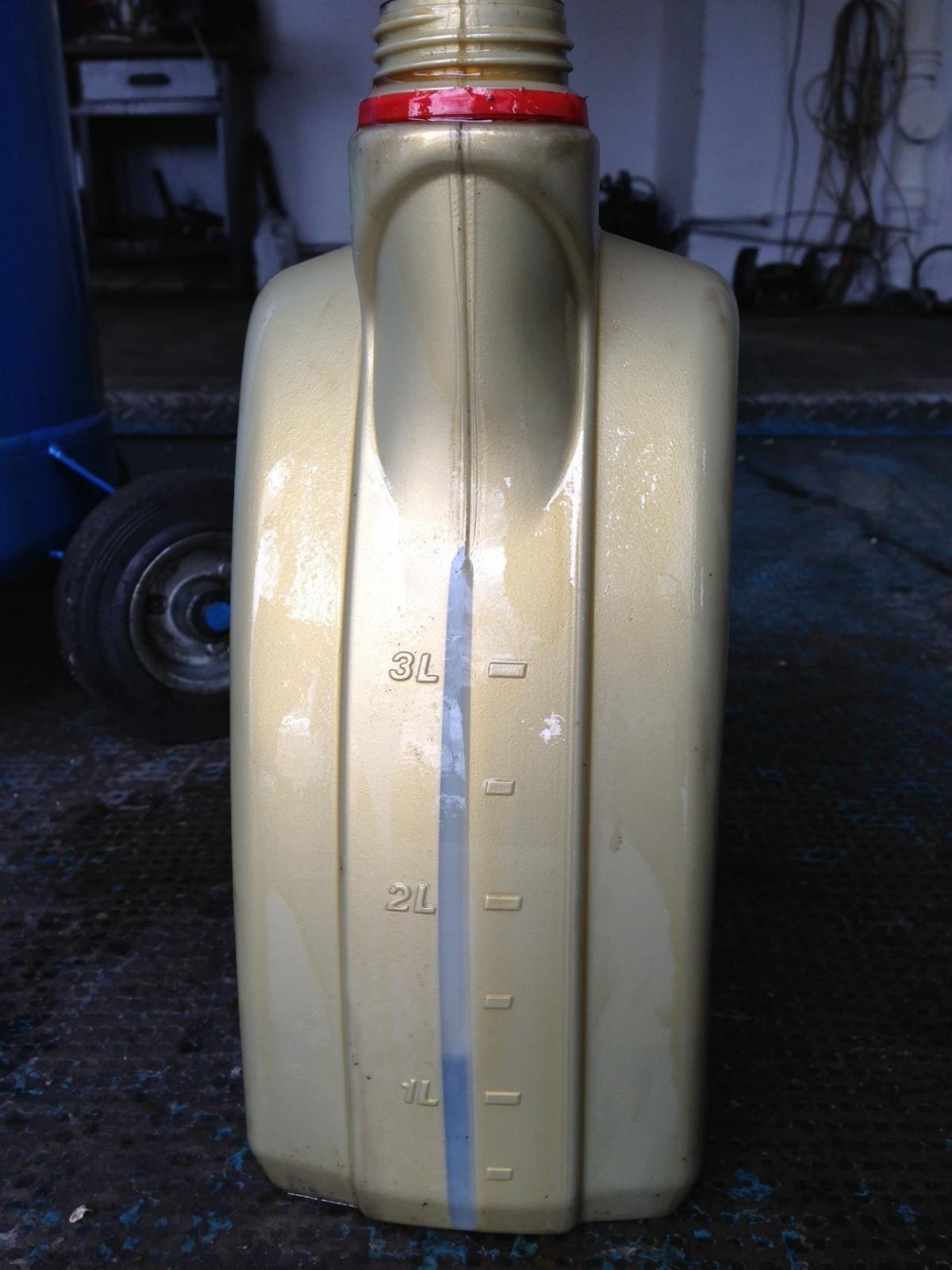

Schimbam uleiul, intra greu, mecanicul e plin de ulei, asteptam...
A iesit 1,3L, pana acum a intrat ~1,5. Ar trebui sa intre 1,7-1,8, dupa spuselele lui Alin.

Nu stiu, insa nu se vedea pe nicaieri ca s-ar fi scurs.
Ca prime impresii, intra mai usor in viteze, nu perfect, insa se simte o imbunatatire...placebo? :screwy:
Zgomotul care il auzeam si inainte nu s-a atenuat, deci tot pe mana ambreiajului merg ca si vinovat. O sa schimb si lichidul de frana, mi-a fost recomandat Blue Racing.
