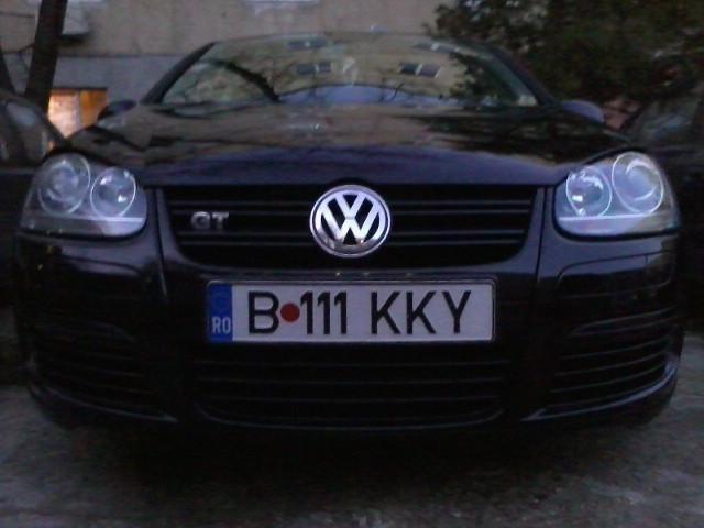

Am profitat de vremea frumoasa si i-am tras o sapuneala. Cu ocazia asta am vazut o gramada de zgarieturi, majoritatea par provenite de la usile altora. Bine ca am bandouri...
Am pus si banda dublu adeziva numerelor cu ocazia asta.
PS: Clar imi trebuie un telefon mai bun, camera asta sucks :(

Arata foarte bine, un set de praguri de GTI ii mai trebuie si exteriorul este complet, iar la interior i-ar sta bine cu ornamente de praguri cromate de Golf 6, si switch de lumini cromat cu senzor de lumina, in rest nu prea mai ai nimic de adaugat. :)
Modificat de Sor!n
Ai fi surprins ce lista draguta am :))
Pragurile sunt in plan, switch-urile vin curand iar ornamente de praguri voi pune doar cu GT. Am gasit unele in UK dar nu-mi plac, mai asteptam.

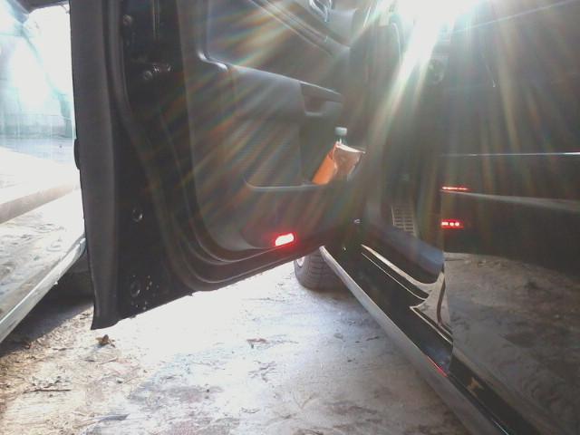

Am mai reusit un upgrade ieri.
post-89504-0-11632100-1362331495_thumb.j
Modificat de cogdao
Un upgrade frumos si de mare ajutor pe timpul noptii. Eu mai am de montat lampile in usile spate si am completat si usile.
