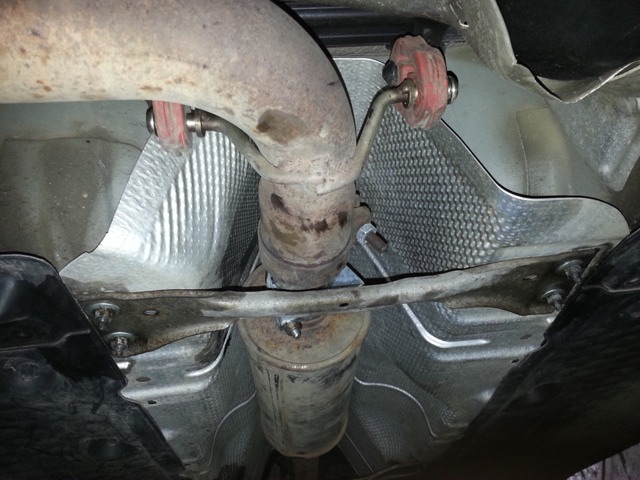

Odata cu noua evacuare am observat o pierdere de cuplu in turatii joase datorita lipsei contra-presiunii gazelor la iesire.
Diametrul marit al noii evacuarii( de la 55mm la 70) e si una din cauze. Pentru a reveni la o stare cat mai apropiata de cea din fabrica, trebuia montata o finala sau inca o intermediara. Am ales solutia cea mai la indemana, si anume sa pun intermediara originala.
Rezultatul e o masina mai silentioasa dar cu cuplul mai aproape de stoc.
Mai bine, era pacat sa nu beneficiezi de tot cuplul. Acum chiar e resonated :D
Intermediara la cel de 170 vad ca e mai mica fata de ce aveam eu, seamana cu cea de 1.2.
Unde ai montat-o?
Modificat de The_Ego
Asa aveam si eu intermediara stock.
La motoare asa mici (cu turbine mici) diametrul de 70mm nu cred ca e bun, la evacuari bigger isn't better. Eu am traseul facut la top gear de 55 si in afara de zgomot nu e nici o diferenta notabila. Ceea ce e f important pt ca si asa motoarele mici nu au cum sa faca cuplu mare jos in ture, chiar si 1.4 cu compresorul mecanic pierde cuplu jos in ture.
Te-ai uitat daca intermediara asta stock e free flow?
