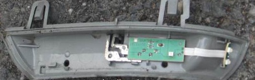

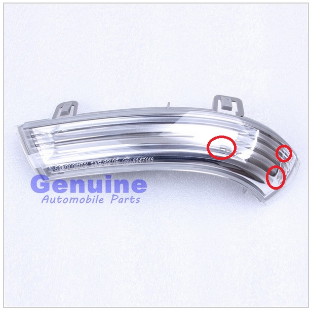

Deci inseamna ca daca merge numai cel exterior, e buba acolo? Cum dracu la ambele numai un led merge
Original ii cu led.
Led sau leduri? E unul sau mai multe? Mersi
3 leduri. Unul pentru fata si doua, unul sub altul, pentru lateral/spate.
Deci nu sunt dispuse pe lungimea oglinzii...la mine se aprinde numai exteriorul
sau asa.....  :icon_thumleft:
