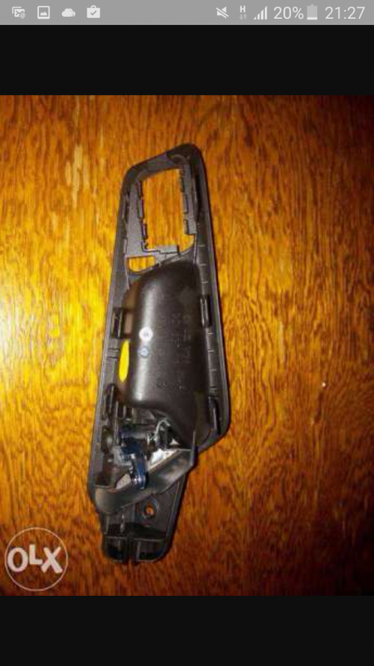

mariusradu74
Salut...ma ajuta cineva si pe mine,vreau sa dau jos fata de la portiera ,usa dreapta,passat B6,pt a schimba manerul , nu stiu cum se demonteaza si nu as vrea sa stric ceva pe acolo..stima

Salut
Nu trebuie sa dai  fata de usa jos
Se poate si  fara
CiprianChiriac
25 minutes ago, eyesbloom said:
Salut
Se poate si  fara
Nu se pot scoate fara sa umblii in spatele lor si sa scoti acele cleme care le tine presate pe fata de usa fortand poti rupe o clema si nu mai sta fix.oricum fata de portiera se da jos in 5 minute e bine sa ai 2 clipsuri de rezerva e cam 2 lei bucata,clipsurile vechi se pot aduce la forma initiala cu ajutorul unei surubelnite late.Vorbesc pentru ca le_aam desfacut pe toate 4.
