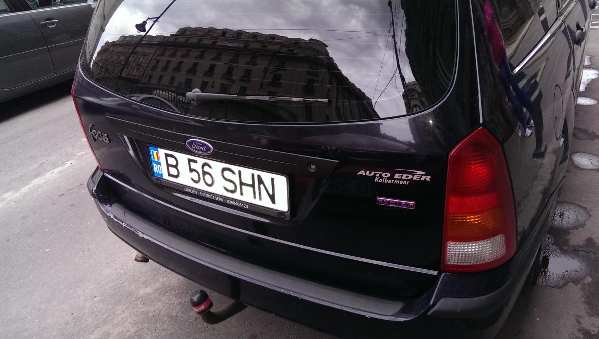

Mdaaa, treburi de Bucuresti. Mai nou carligul de remorcare are alta intrebuintare...i-am si zis!
El a dat inapoi in numarul tau?
Noroc cu suportul de numar de pe bara :D.
Unii folosesc carligul pe post de senzor de parcare.
Modificat de The_Ego
Bine ca n-a dat mai cu simt de raspundere... un alt numar se scoate usor si ieftin, daca era de revopsit ceva era nasol!
Exact! De sila si lene nu se mai dau jos din masina sa vada cat mai au. Asta e a 2 intamplare si l-am taxat. Pe primul nu l-am identificat, am gasit doar nr.stramb...
@nervoss A parcat masina sub privirile mele...am strigat si pus mana pe masina lui !!! Daca nu eram acolo pagubele erau mai mari...pt.nepasare, lene , sila si nesimtire a platit cu o amiabila! Data viitoare sa-si mute fundul de pe scaun si sa se uite mai intai..
