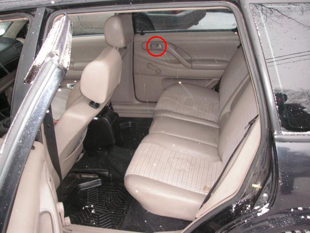

La interior nu cred ca m-am exprimat corect....este vorba de clantele de care se trage sa se deschida usile...atasez o poza cu piesele respective

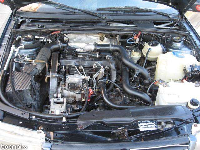

bafta, si bine ai venit printre noi. 1400....e mult sau putin depinde din ce puncte de vedere privesti lucrurile. in primu rand mie ce nu-mi place deloc e faptu ca motoru se vede ca a fost dat cu "crema de pantofi" peste tot si giugiulit ca sa iti ia ochii de la restul problemelor. oricum esti un aventurier daca ai luat masina cu atatea probleme dar macar esti constient in ce te bagi. ca si idee cu ac-ul incearca sa verifici tevile in partea stanga de unde iese din habitaclu ca trece pe langa niste furtunase ce au o izolatie pe ele. la mine atat de mult s-au frecat de teava pana s-a mancat teava. despre versiunea Pacific nu stiu sa iti zic prea multe dar din cate m-am uitat, nu ai airbag, banuiesc ca nici abs, nici cotiera....deci nu prea poti sa zici ca e ceva mai "lux" singura probabilitate poate sa fie legata de tapiterie....ce tapiterie ai pe ea? cum arata? poate faci niste poze cu tapiteria originala.... in rest spor la lucru si la cati mai putini bani bagati in ea si cati mai multi km

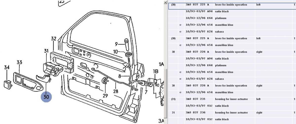

Manere de usi gasesti la orice magazin serios, de piese auto dar, pe original si in culoare neagra (daca vrei culoarea ta, se dubleaza pretul si de regula vanzatorul nu comanda pentru ca nu controleaza prea bine terminatia codului - vezi poza) la un pret de 25...37.18 lei (in functie de cat de bine te cunosti cu vanzatorul).
Sa ai bafta de "ea"! E un prieten de nedejde, nu o mironosita fandosita... se "lasa" usor cam la orice depanare... dar are si cateva zone mai delicate, mai sensibile...

I-a fugi tu si spala motorul la o spalatorie ! Eu am crezut ca mi-a schimbat masina... Am dat vreo doua ture in juru' ei sa ma conving ca e a mea. Arata motorul intr-un mare fel! Mai, mai sa nu-l pornesc.

pius nu e vb de asta. stiu ca arata total total diferit. doar ca am auzit si multe cazuri in care dupa ce si-au spalat motoarele au avut probleme cu mufele ca se oxidau si etc, eu pe al meu il sterg o data la 3-4 luni cu carpa,bine stoarsa de apa pe unde si cum pot sa bag mana..noroc ca o am subtire.

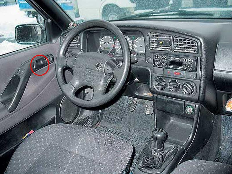

Seamana cumva mufa de testare cu cea din poza atasata? Mufa daca bine stiu la B4 este in zona contactului(poza a doua luata de pe internet)

Legat de motor... sper sa nu mi se intample nimic nedorit ca tare bine arata dupa spalare. Pana si tuburile de plastic ai zice ca-s noi.
Pe de alta parte, mi-a prins foarte bine (spalatura) ca nu vedeam pe unde scapa ulei si cu ocazia asta am putut remedia problema.

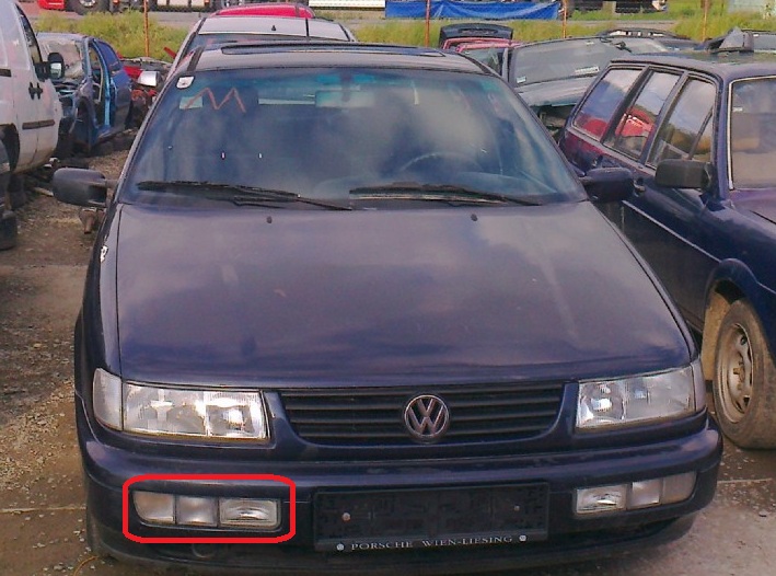

Inca o intrebare...oare potrivesc semnalizatoarele si farurile de ceata din bara(vezi foto atasata) de la Golf3 la Passat intermediar ?Dar clantele de deschis usile din interior?
